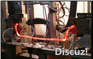

最近接触电阻加热设备,因为加热不同步,我想问加热前的F+P转变为A,F+P 的电阻和A比那个电阻更低?

压缩文件为温度变化视频。我在想怎么才能减小内外温差

减少温差的方法是间歇通电

间歇通电?快的等慢的?其实降低功率,缓慢加热会减小点温差,但是效率又是个问题。

有人说感觉内弯超过800左右,内外弯温差就会迅速加大,难道就是因为奥氏体电阻小,所以升温加快!

延伸方向比,哪一段温度高,说明这一段电阻大;
截面比,哪边温度高,说明这边电阻小;

是通的交流还是直流电源?如果是直流电源,整个截面的温度应该是均匀的。
