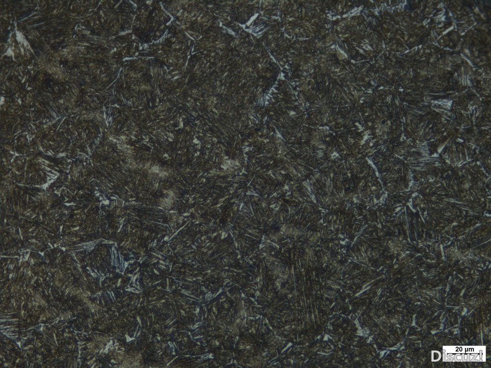

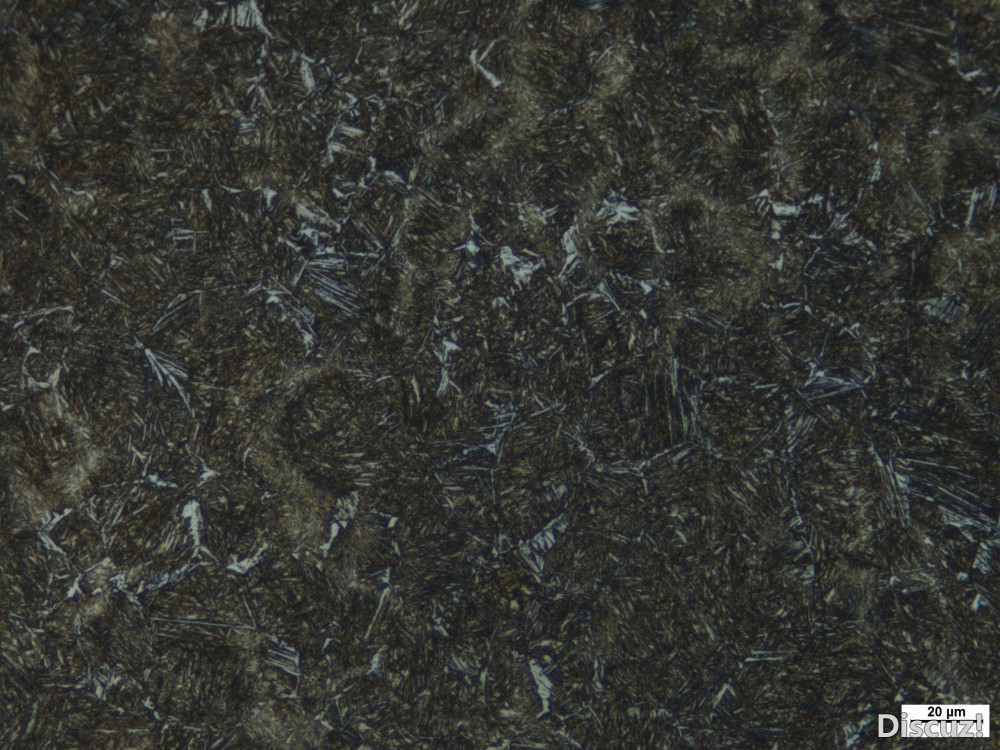

淬火冷却不足组织,白色铁素体针状组织,个人认为和魏氏组织很相似,但是不符合魏氏组织定义。请问大家叫这个白色针状组织叫什么?

魏氏组织是怎么定义的?哪个文献上的是权威的?
我们目前叫这玩意贝氏体。

我们之前书上定义是针状铁素体或渗碳体嵌入珠光体里,现在就差珠光体,呵呵!

叫上贝吗?

目前是这样。反正不能叫下贝。

针状马氏体+上贝氏体。  上贝位于晶界,向晶内生长。各个认为应该是原始组织偏析所致,奥氏体化前的晶界处于贫碳和贫合金碳化物,在奥氏体化时,因合金元素阻碍碳的扩散,至奥氏体成分并不均匀(碳和合金元素的均匀化),在随后冷却过程中,晶界处的贫合金和碳的奥氏体在上贝氏体形成温度500到550 °左右,形成上贝氏体,稳定的奥氏体在MS 发生马氏体转变。

魏氏铁素体+贝氏体

我们叫针状铁素体(贝氏体),形成温度高于上贝吧?在一些中碳合金钢调质组织中经常看到。

无碳贝氏体是说这个吧?

冷却不足,造成铁素体析出了
