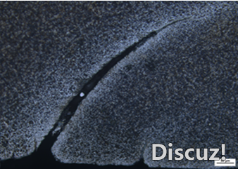

微信图片_20200630170220.png 因为看到脱碳,所以我排除打扁开裂的可能性。我在想,如果900度加热,打扁后开裂,然后空冷,裂纹两边会由于余温脱碳吗?

900°加热后打扁,如果开裂,在空冷后,裂纹两侧是由脱碳的,打扁后的温度至少在800以上。  通常热锻温度都在1050 到1150 之间,经过预锻和终锻,那么终锻温度都要求到900°以上。 我估计你900°加热的温度是不是低了。

目的只是打扁和冲孔。我觉得奇怪的是,如果说打扁后空冷会脱碳,为什么外边缘不脱碳,裂纹处脱碳这么明显了?我们是中频炉加热,就冲压打扁,然后在冲孔。加热温度不算高,时间也很短。

冷却用了多久?或者说零件厚度多少?

aaron01 发表于 2020-7-2 14:17
冷却用了多久?或者说零件厚度多少?
直径25mm的棒,端头打扁到10.3mm,多余的切掉。

打完后就放一边空冷。

我感觉空气炉里快速加热后,空冷的话,不至于有很严重的脱碳,扩散时间不够的。

我也是这么认为的。所以我不认为是打扁开裂的。

中频加热如果900°是用红外线测温枪测量,可能次表面和心部的温度要不止900°。仔细观测表面还有小裂纹,表面也有脱碳。
