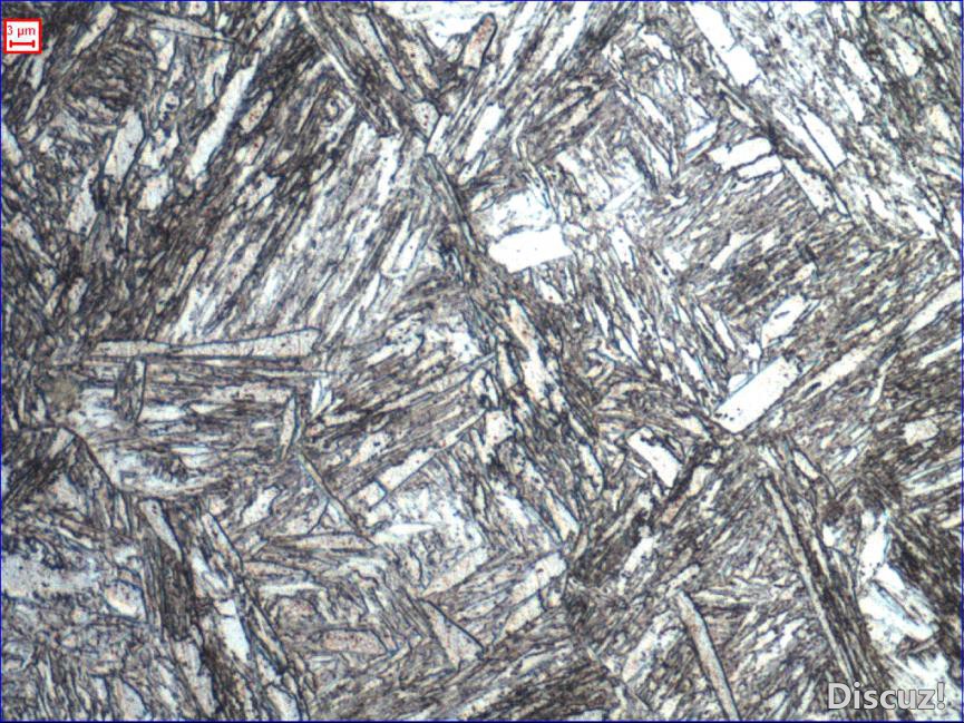

发表于 2020-7-9 15:53:09 | 显示全部楼层 |阅读模式
在实际生产中的金相试样的显微组织看不懂,需要会的老铁们帮忙看一下,微信:LS853944206
发表于 2020-7-9 16:42:01 | 显示全部楼层
低碳钢淬火组织?

 楼主| 发表于 2020-7-9 18:25:47 | 显示全部楼层
清淡 发表于 2020-7-9 16:42
低碳钢淬火组织?
是的,加热后压缩再看的金相

发表于 2020-7-10 09:47:21 | 显示全部楼层
典型的低碳板条M位相~
渗碳钢的话,只检表面的的M+Ar,这个不像表面

 楼主| 发表于 2020-7-10 09:54:07 | 显示全部楼层
jackwen 发表于 2020-7-10 09:47
典型的低碳板条M位相~
是的,这个是沿中间切开来的,能加个QQ或者微信咨询一下你吗

 楼主| 发表于 2020-7-10 10:06:19 | 显示全部楼层
低碳钢淬火组织?
这是压缩后的组织

发表于 2020-7-13 16:11:51 | 显示全部楼层
低碳马氏体,看什么?
