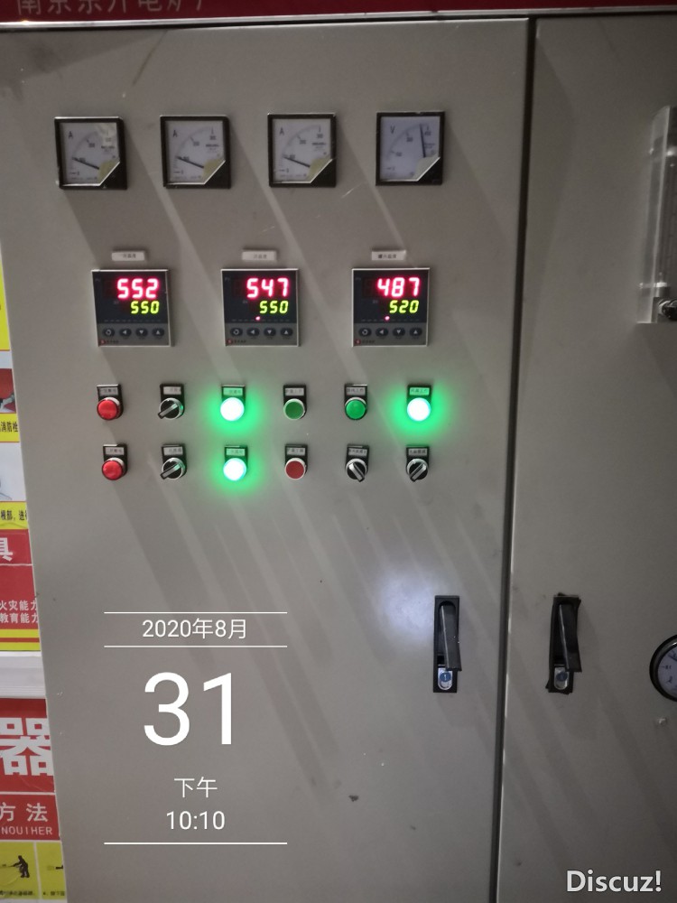

公司有H13模具氮化,以前没做过,模具车间告诉我制度520℃保温10h,昨晚我去查看,如果是指料框内温度的话,不可能是10个小时,氮化炉温度有一区 二区 框内温度三项,哪个是最有用的,或者说氮化温度指的是哪个,(那位老师有氮化炉结构图,热电偶位置的)

井式氮化炉是有马弗罐的,加热器是在罐外的,加热器加热罐体,罐内气体流过罐体内壁被加热,气体通过对流把热量传递给工件,所以我们最关心的罐内温度。从你给的照片来看,罐外温度550度,罐内还没有到达设定值,只有487度,这个时候还不能开始计算保温时间。
