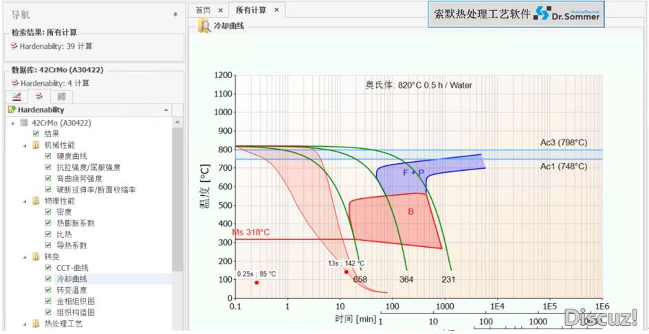

你好!我用软件模拟直径30mm的工件,水冷十几秒表面温度就到150度左右了。不知道那个数据更准确,还是模拟设定的条件有问题?模拟是单件水冷的情况。如果您如果有条件试一下,请将试验情况共享一下。谢谢!
