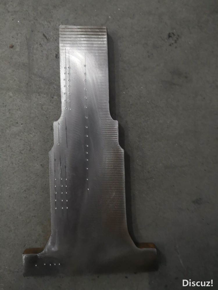

求助  45#钢调质轴切开后,主轴中心的硬度比边缘高是为什么,是因为平面打磨的不平导致的么?用的洛氏硬度计测试

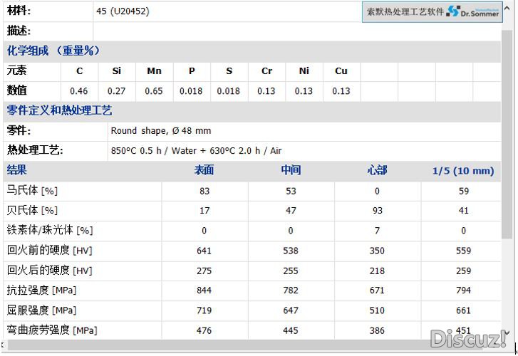

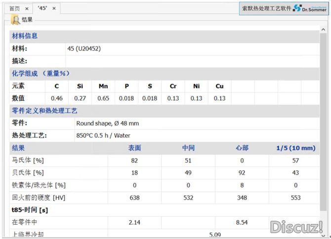

发表于 2020-11-11 09:09:50 | 显示全部楼层
直径48的45号钢水淬中心硬度可以高于HRC24。表面更没问题,见模拟结果。但500度回火后中心硬度达不到HRC24,除非冷却水强力搅拌循环。

 楼主| 发表于 2020-11-11 10:51:18 | 显示全部楼层
Consultanting 发表于 2020-11-11 09:09
直径48的45号钢水淬中心硬度可以高于HRC24。表面更没问题,见模拟结果。但500度回火后中心硬度达不到HRC24 ...
     感谢您的回复,我这边是将45#钢调质后的进行线切割后,测试内部硬度,发现测试切割后的平面中心硬度有24HRC,按照理论来说,45#钢轴调质后中心硬度应该达不到24HRC,您也说了,500度回火后,中心硬度达不到HRC24;

发表于 2020-11-11 17:21:37 | 显示全部楼层
从软件模拟的情况看,45号钢,48直径的轴,水淬,630度回火,中心达不到HRC24。除非合金含量都是上限,而且是用盐水淬火。

发表于 2020-11-12 08:57:33 | 显示全部楼层
只有HRC16左右。直径小当然可高了。
