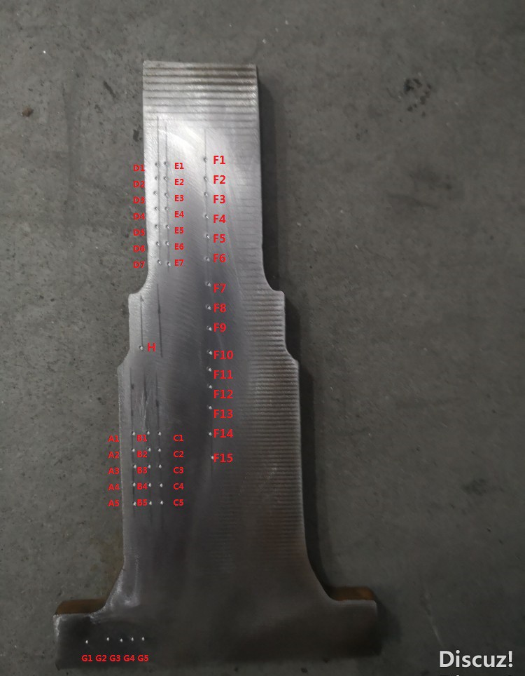

求助  45#钢调质轴切开后,主轴中心的硬度比边缘高是为什么,是因为平面打磨的不平导致的么?用的洛氏硬度计测试

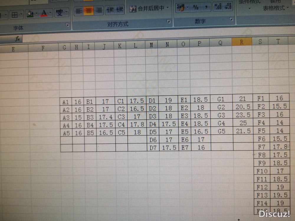

附图是检测结果,猜测是不是回火有问题

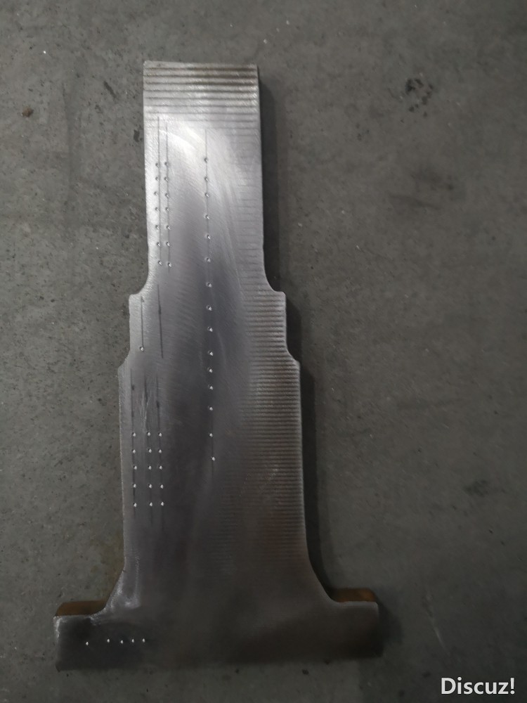

我这边主轴线切割后,是手工用气磨将平面打磨光滑,有没有可能是平面不平,或者打磨造成硬度升高

有可能。还有就是这是线切割的,打磨这点深度有可能不够。一般线切割的样,我都会打磨很深后才检测。

我至少打磨1mm以上。还有你的硬度不高,10楼的建议可以采用一下。还有,另外一面也必须磨平,不然检测也会有误差。

     你说的你的主轴有失效,失效原因没有分析,只有瞎猜;主轴的采用45#钢,这么大的轴调质质量本来就不佳,而且硬度这么低,强度和疲劳性能明显发挥不出来;
     表面和心部硬度差异,而且最心部明显变高了,从图上就可以看出来,心部最高的位置尺寸也相对较大,很明显故意都过回火时间达到的这种效果。

还有一种可能是回火时间短,表面回火了,而心部没回火。
