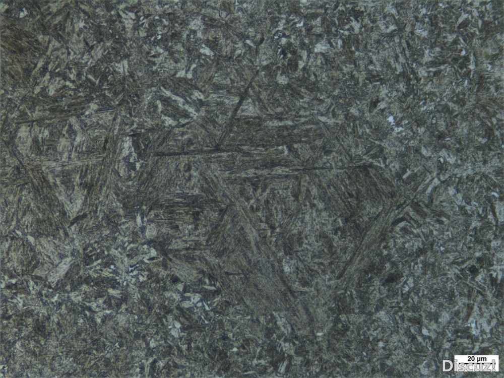

材料26MnB5,无缝冷拔钢管。这个混晶大家来说说产生原因。

 楼主| 发表于 2020-11-18 09:00:44 | 显示全部楼层
Francois 发表于 2020-11-17 21:43
26MnB5的调质之前的组织应该是铁素体和珠光体组织,冷拔后呈轻微带状。严重带状带状会产生组织偏析。建议看 ...
看过所有的管材,因为拉拔原因所有都有带状。朋友的意思,如果出现贝氏体,会对后续组织均匀性产生较大影响是吧?

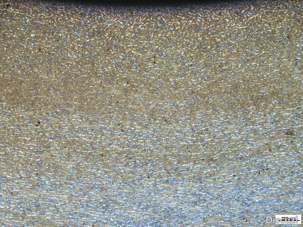

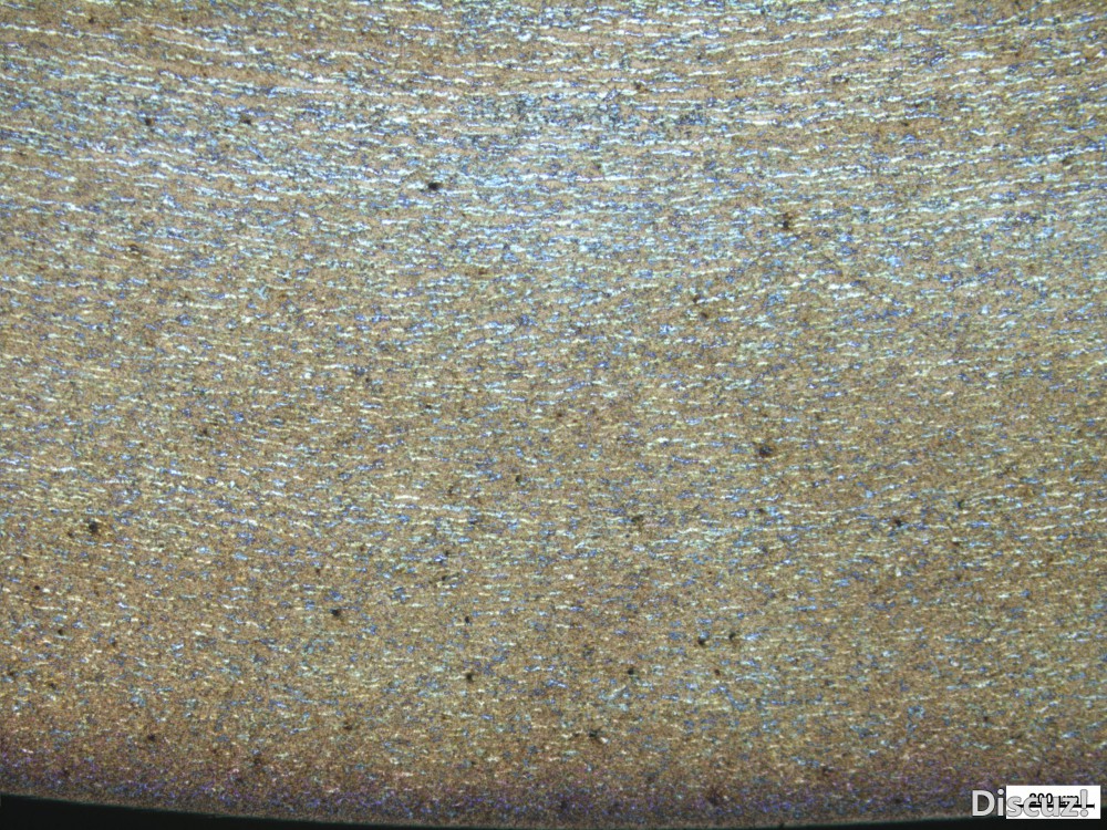

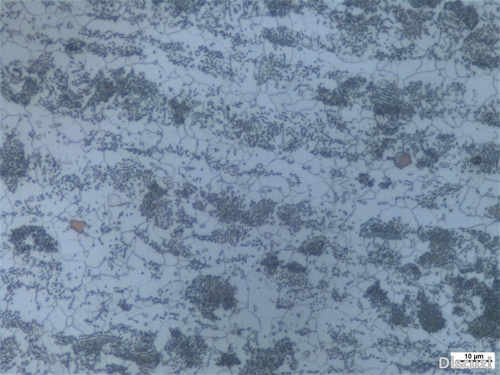

500x-2.JPG 这还是在横截面出现的,纵截面带状更明显。心部比较严重,边部铁素体带没那么严重。
 楼主| 发表于 2020-11-19 13:12:55 | 显示全部楼层

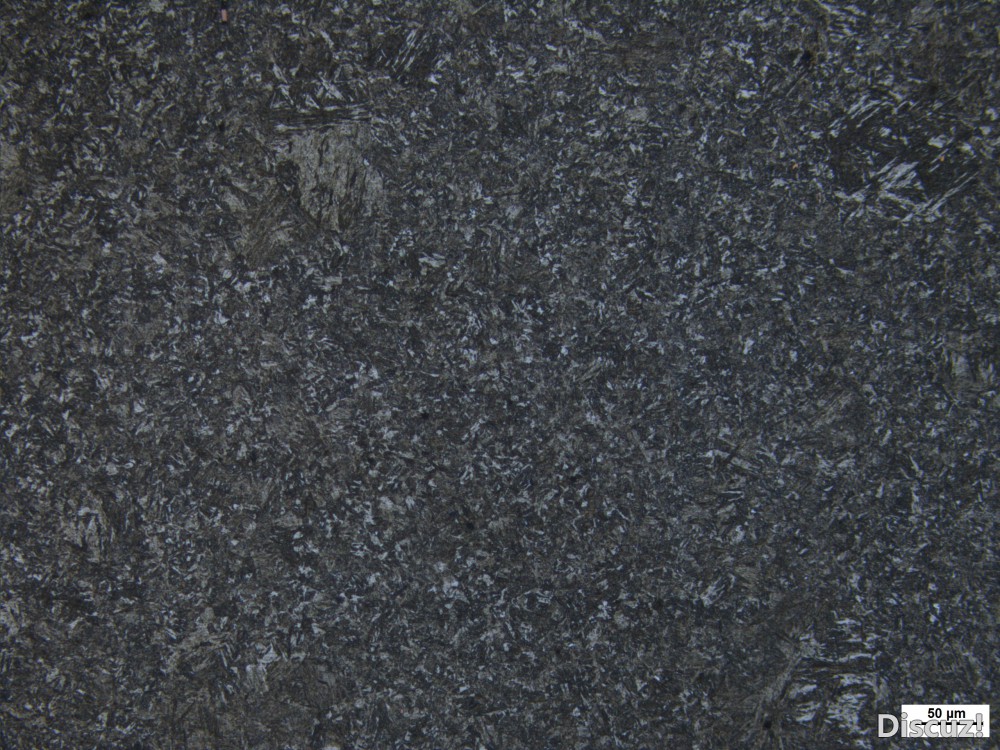

这组是34MnB5我用780加热淬火的效果。

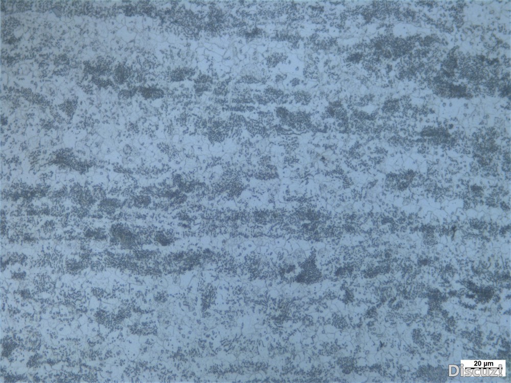

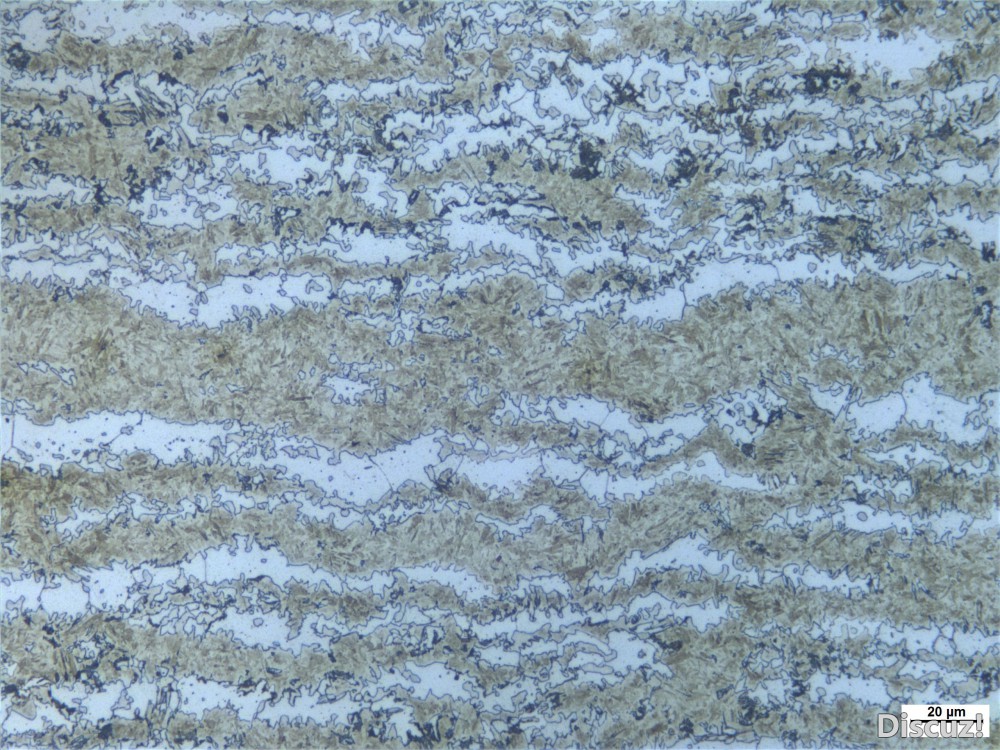

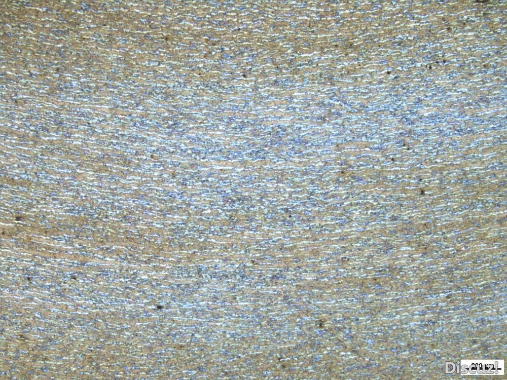

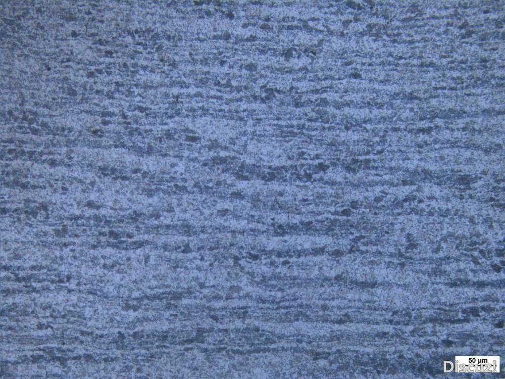

 楼主| 发表于 2020-11-20 09:47:57 | 显示全部楼层
Francois 发表于 2020-11-19 22:15
能否上传几张调质之前的原材料的横纵截面的金相组织?
找了实验室出的一份报告里的图片。
以下是横截面组织
以下是纵截面组织

发表于 2020-11-20 10:37:21 | 显示全部楼层
清淡版主,个人愚见, 贵司的材料的带状组织很严重。变形晶粒被拉的很长,说明拉拔道次中间没有经过亚临界高温退火。这个工序中间的退火不一定是严格意义上的球化退火,我见过的冷拔中间退火是中频感应连续线退火,退火后,在磷皂化,在冷拔。在冷拔完了后在来一步中频去应力。变形晶粒发生回复再结晶。类似于你们对手用的好材料。
你们对手的材料的组织还是可以的: 基本算等轴晶铁素体和粒状珠光体。你们自己的材料的组织带状铁素体很长,带状铁素体中间的组织是否是珠光体,看不清楚。
 楼主| 发表于 2020-11-20 11:13:42 | 显示全部楼层
Francois 发表于 2020-11-20 10:37
清淡版主,个人愚见, 贵司的材料的带状组织很严重。变形晶粒被拉的很长,说明拉拔道次中间没有经过亚临界 ...
是珠光体。所以我一直都想去原材料商看看生产过程。我甚至怀疑最后一道拉拔后都没退火。
