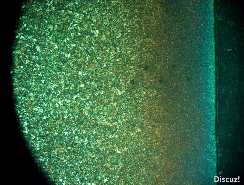

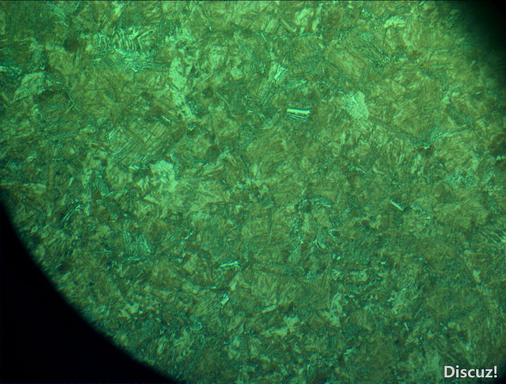

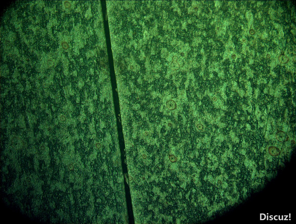

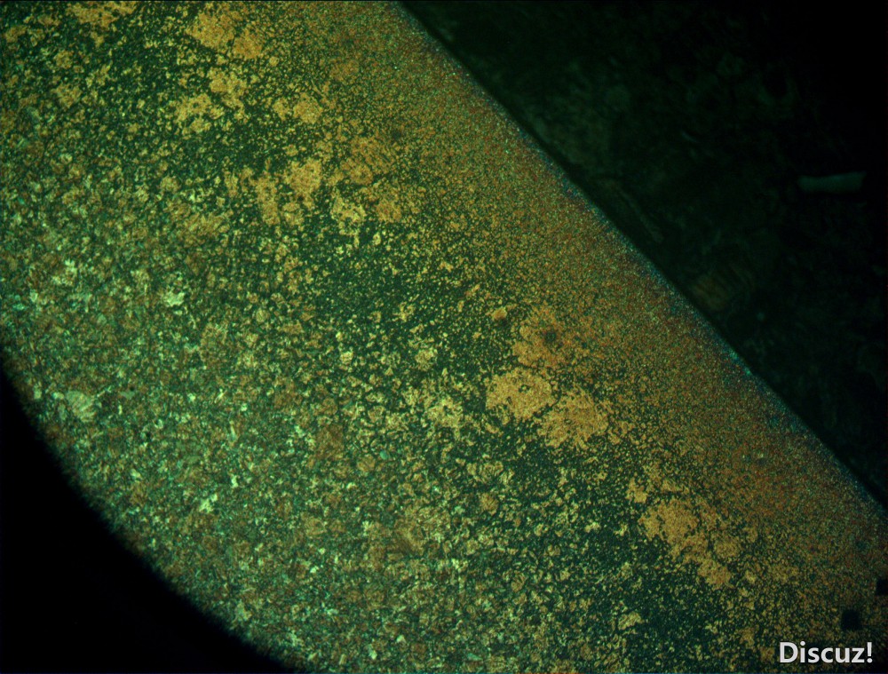

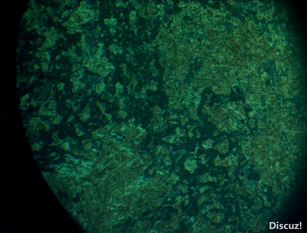

帮忙看看过度区为什么会这样。
100倍
100倍
200倍
200倍
500倍
500倍
1000倍
1000倍
500倍芯部
500倍芯部
清淡 + 20
发表于 2020-12-11 15:05:49 | 显示全部楼层
高频淬火的?

 楼主| 发表于 2020-12-12 10:22:17 | 显示全部楼层
渗碳的,渗层0.3-0.6金相法,表面硬度要求650以上HV20

发表于 2020-12-12 10:56:26 | 显示全部楼层
哦,组织上看,过渡层应该是冷却不足造成的。沿奥氏体晶粒边缘先形成了T,最后未分解完的奥氏体冷却转变为M。

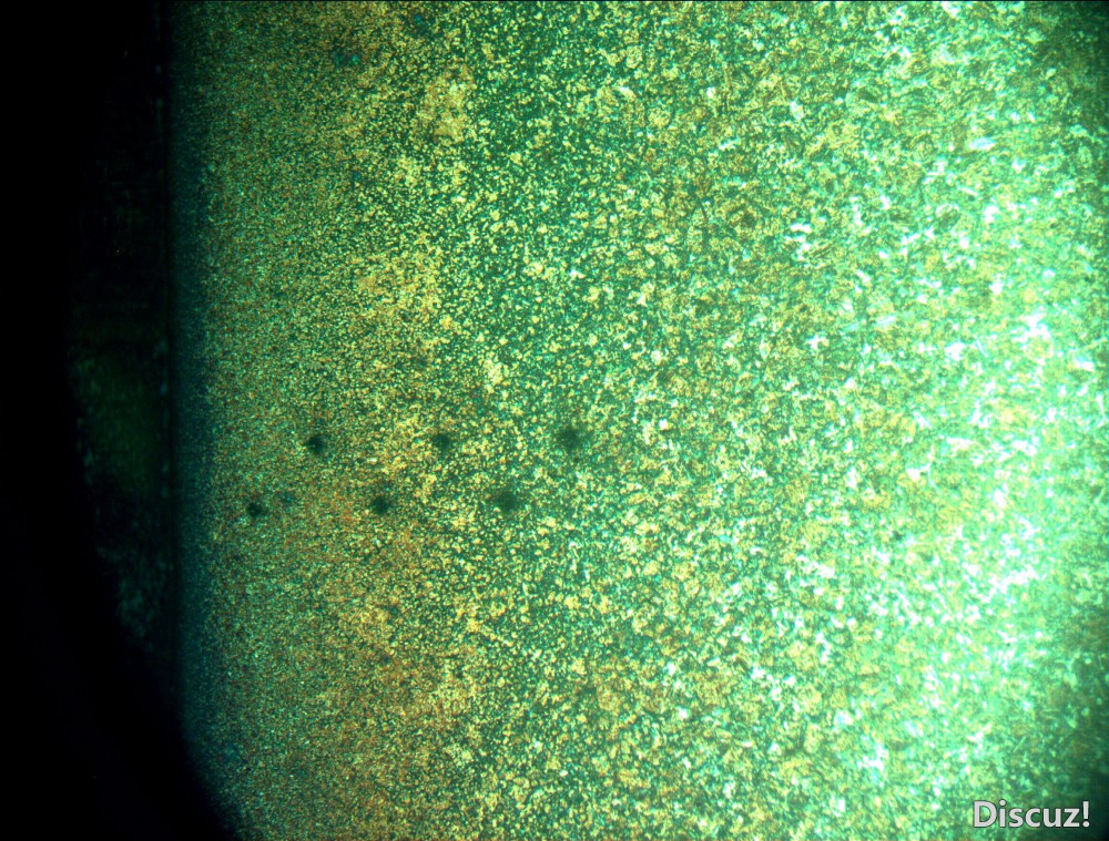

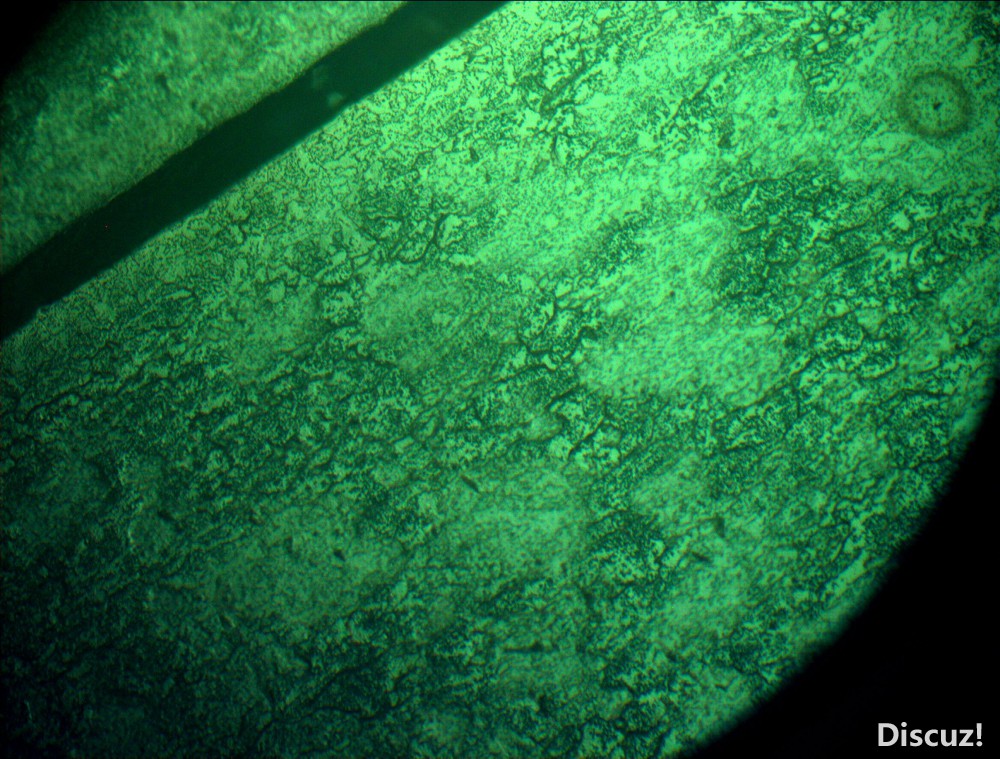

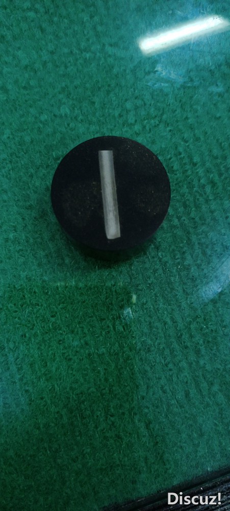

 楼主| 发表于 2020-12-12 16:12:54 | 显示全部楼层
清淡 发表于 2020-12-12 10:56
哦,组织上看,过渡层应该是冷却不足造成的。沿奥氏体晶粒边缘先形成了T,最后未分解完的奥氏体冷却转变 ...
另外说明,这是在一个镶快上出现的。
我怀疑是不是素材偏析引起的。第一次做出来用测硬度,取10个点只有2个点事合格的,不合格硬度最低只有450HV20。
这次返工后,抽10个点,出现3个硬度不合格,且最低都有590HV20。
产品装炉方式悬挂,不会出现面贴面的情况,完全是隔开的。
100倍硬度不够金相
100倍硬度不够金相
100倍硬度够的金相
100倍硬度够的金相
400倍硬度不够过渡区
400倍硬度不够过渡区
400倍硬度够的过渡区
400倍硬度够的过渡区
镶块
镶块

 楼主| 发表于 2020-12-12 16:17:22 | 显示全部楼层
上面给的金相图是返过工的,以前这种材料做碳氮共渗的很多,但第一次遇到渗层厚的厚薄的薄,说实话很难理解
看芯部组织,我又看不出来偏析,素材现在又没有了。
发表于 2020-12-12 16:57:37 | 显示全部楼层
邬光政 发表于 2020-12-12 16:12
另外说明,这是在一个镶快上出现的。
我怀疑是不是素材偏析引起的。第一次做出来用测硬度,取10个点只有2 ...
重新加热后加快冷却。

 楼主| 发表于 2020-12-12 17:00:48 | 显示全部楼层
油温60。快搅拌。没法再快了

发表于 2020-12-15 10:47:14 | 显示全部楼层
产品的形状是怎样的? 渗碳后入油的方式是否一致? 20号钢因淬透性很差,渗碳后的组织和入油的方式有很大的关系。
签到天数: 20 天
157
157
 楼主| 发表于 2020-12-15 12:00:54 | 显示全部楼层
Francois 发表于 2020-12-15 10:47
产品的形状是怎样的? 渗碳后入油的方式是否一致? 20号钢因淬透性很差,渗碳后的组织和入油的方式有很大的 ...
产品是悬挂,垂直入油,再说这个金相后面确认,同一个面,也存在同样的问题,另外我在网上找到一篇论文,很能说明我现在遇到的问题
