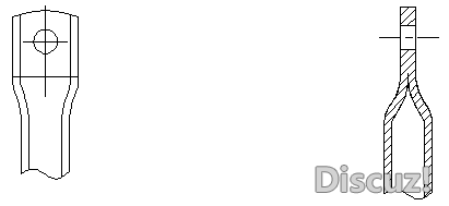

这是我们一个空心的管,端头会加热到900度左右打扁。现在有个问题,打扁后封不住口,不管采用什么方式,总是封不住端头。在这里问一下各位,看有没有人做过类似的扁位封口。
 楼主| 发表于 2020-12-26 09:46:36 | 显示全部楼层
我查询过很多资料,有朋友告诉我,曾经有一篇文章介绍枪管锻焊的,通过锻造能像焊接一样。但是我们怎么都做不到。我们想过很多,比如打扁后去浸漆、在扁位放铝热熔打扁等等,全部封不住。

发表于 2020-12-26 09:46:57 | 显示全部楼层
铜?
封住的要求高吗?是要求气密吗?
有用焊接助剂吗?
 楼主| 发表于 2020-12-26 09:47:47 | 显示全部楼层
后来我有想到了压阻焊,我想在压扁的地方焊一条线,这样就可以封住,但是焊接不上。
 楼主| 发表于 2020-12-26 09:48:55 | 显示全部楼层
ywjianghu 发表于 2020-12-26 09:46
铜?
封住的要求高吗?是要求气密吗?
有用焊接助剂吗?
要求高,气密性好。最好不要进空气。
 楼主| 发表于 2020-12-26 09:49:40 | 显示全部楼层
铜?
封住的要求高吗?是要求气密吗?
有用焊接助剂吗?
我买了硼砂,还是不行。还在端口做过螺纹后打扁,还是不行。

3824
发表于 2020-12-28 10:24:44 | 显示全部楼层
清淡, 空心管在加热拍扁之前,内壁有做过喷砂处理吗? 要把内壁的氧化皮全部处理掉,然后往内腔注入密封性的防锈脂,在中频加热拍扁。 还有不能额外焊接,会严重影响疲劳寿命。

 楼主| 发表于 2020-12-28 12:21:09 | 显示全部楼层
Francois 发表于 2020-12-28 10:24
清淡, 空心管在加热拍扁之前,内壁有做过喷砂处理吗? 要把内壁的氧化皮全部处理掉,然后往内腔注入密封性 ...
防锈脂在端头加热时会燃烧的。

发表于 2020-12-29 14:01:27 | 显示全部楼层
想到个思路,供楼主参考:
端部拍扁后,在冷却状态下用激光扫描加热,激光扫描的部位瞬间金属熔融状态,液态焊合,激光束移开后,靠金属自冷却和自回火,获得回火隐晶马氏体。
这个拍扁的部位是稳定杆固定与副车架的,属于受力集中部位,用铜钎焊会渗铜,致使铜脆。疲劳寿命不会太好。
 楼主| 发表于 2020-12-29 15:13:01 | 显示全部楼层
Francois 发表于 2020-12-29 14:01
想到个思路,供楼主参考:
端部拍扁后,在冷却状态下用激光扫描加热,激光扫描的部位瞬间金属熔融状态,液 ...
扁位应力很小,不热处理的。
