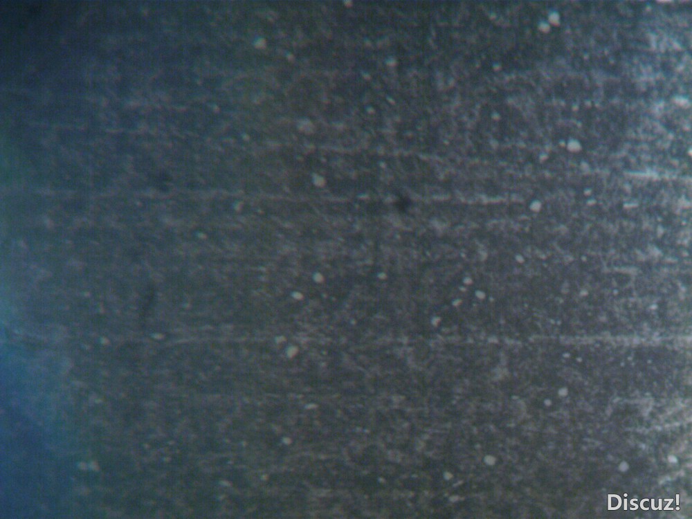

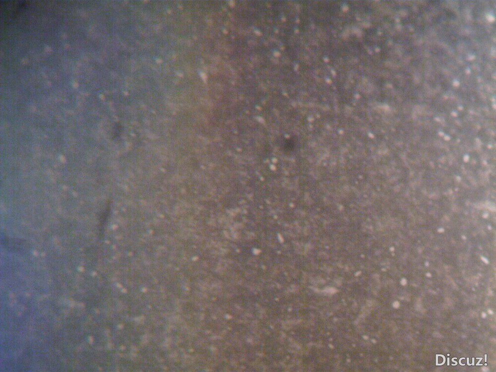

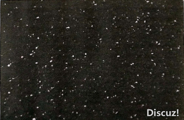

1和2是我做的图片,3是客户做的图片,为什么差距这么大呢

发表于 2021-1-22 10:47:19 | 显示全部楼层
显微镜观察方式一致吗?

 楼主| 发表于 2021-1-22 17:57:31 | 显示全部楼层
jiangsuxunzhan 发表于 2021-1-22 10:47
显微镜观察方式一致吗?
说错了,不是客户的,是其他公司的。不清楚是什么样的观察方式。就想要这种黑底上面亮晶晶的图片

发表于 2021-1-23 08:08:32 | 显示全部楼层
非得小鱼 发表于 2021-1-22 17:57
说错了,不是客户的,是其他公司的。不清楚是什么样的观察方式。就想要这种黑底上面亮晶晶的图片 ...
腐蚀的深一些?感觉图1能看出碳化物颗粒多

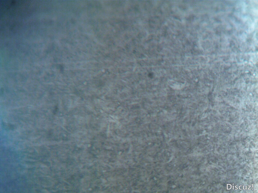

 楼主| 发表于 2021-1-23 09:50:06 | 显示全部楼层
腐蚀的深了,就变成这样,就是做不出来3的那个效果,会不会是我的镜子有问题啊,还是光线问题?

发表于 2021-1-23 15:13:03 | 显示全部楼层
调一下照片对比度啥的应该就差不多了

 楼主| 发表于 2021-1-24 09:45:30 | 显示全部楼层
langlang 发表于 2021-1-23 15:13
调一下照片对比度啥的应该就差不多了
调过了,调了好久也找不到3的效果,难道镜子不满足?
发表于 2021-1-25 11:50:48 | 显示全部楼层
显微镜不同、其他参数设置不同,效果也就不同了。

发表于 2021-1-30 13:10:35 | 显示全部楼层
黑色的那个照片也有可能是后期图片处理的
