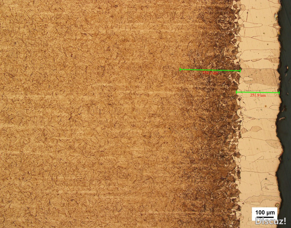

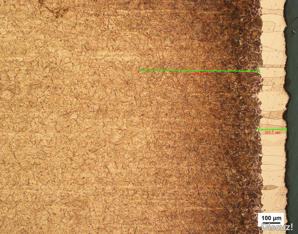

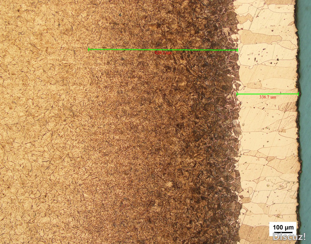

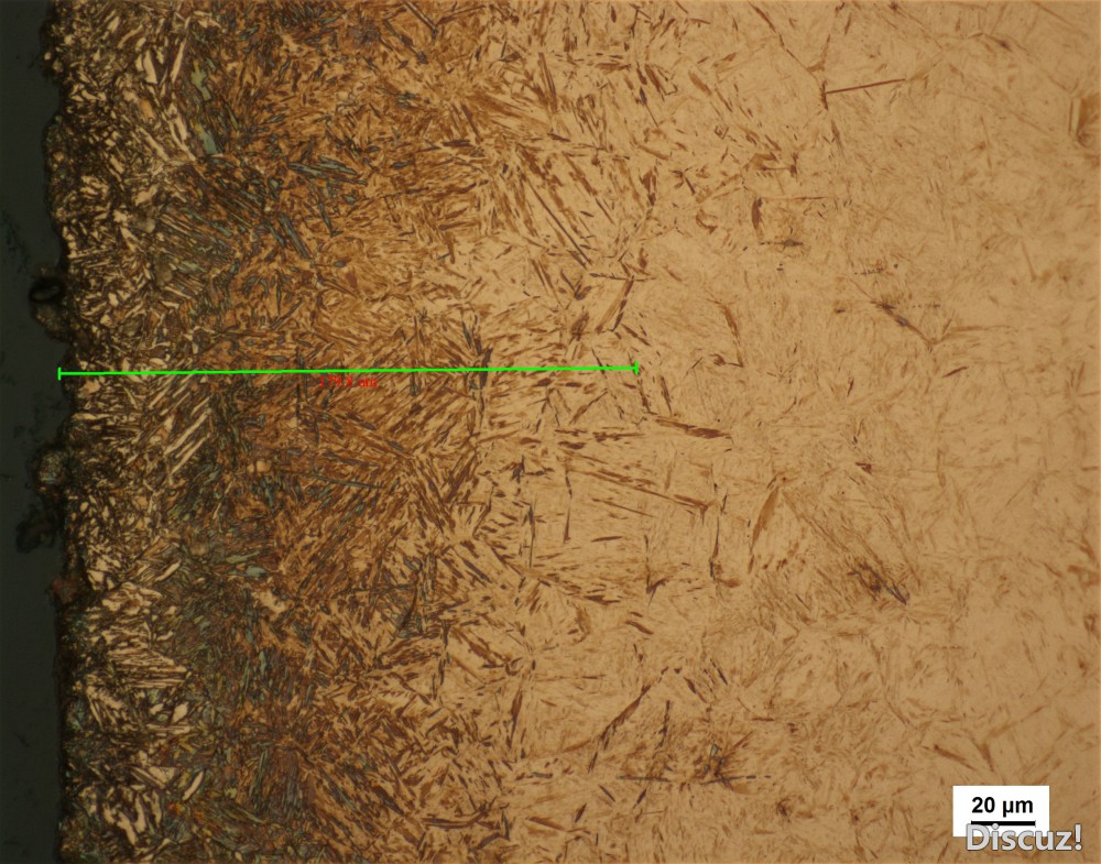

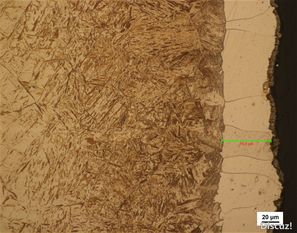

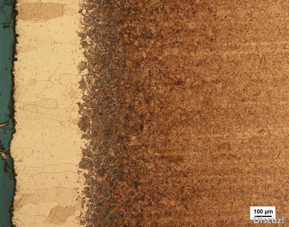

 楼主| 发表于 2021-3-30 15:13:33 | 显示全部楼层
有点和实际不一样。
这几张分别是890度保温30min、1h、4h、8h、16h、24h后淬火脱碳情况,材料是55Cr3。
 楼主| 发表于 2021-3-30 15:17:26 | 显示全部楼层
从30min样可以知道,该样加热前并没有全脱。随时间的加长,脱碳在加剧,并且出现了全脱碳。随时间加长全脱深度也在增加。所以俺 七月 朋友的说法,完全奥氏体化无全脱是不成立的。第二,55Cr3加热890度肯定是在Ac3温度之上,按朋友提供的资料,全脱应该是等轴状,实际上是柱状。对于这,我当初单独发帖问过,什么时候成柱状,什么时候成等轴状。

随着脱碳发生了γ-α的相变,向界面随扩散向内迁移形成柱状铁素体晶粒。继续升温到G点温度(碳钢是912°,Cr会抬升这个温度)以上可形成等轴晶的全脱碳层。不要全脱碳层,只能提供碳势。

柱状晶就是是Y到a的的转变,然后当超过a到的转变温度就会问是等轴晶呢,前期已经形成的柱状晶在超过y温度后是否还能全部转变成等轴晶,还是需要一定的时间才能转变完成。

看升温速度和过热度吧,如果形核率低的话,会直接从原α/γ界面反向生长奥氏体化 ,柱状晶仍然保留。(这个没见过文献也没试验过,仅仅是自己的推断)
