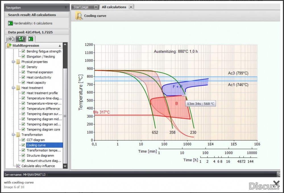

索默调质模拟软件可以根据钢材的化学成分计算出CCT曲线。根据工件的有效尺寸,计算出工件不同部位的冷却速度曲线。通过CCT曲线和冷却曲线叠加,可以直观地了解工件是否可以淬上火,淬火的效果如何?是热处理工艺人员的好帮手!
