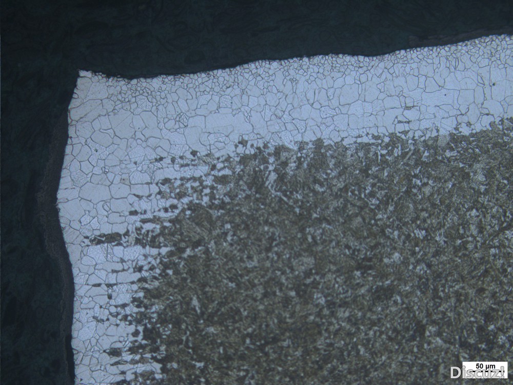

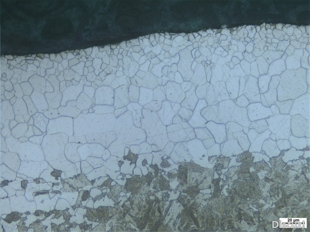

26MnB5加热850度保温,再降温至770度保温后淬火的边缘脱碳组织:
谁能告诉我为什么全脱碳层,表层会出现一层细小的铁素体晶粒层,明显比次表层细,这是怎么造成的?

这个材料是冷拔状态加热吗? 如果是冷拔状态,表层变形量比此表层变形量大,在加热后重结晶形成较细的等轴晶粒,次表层变形可能靠近临界变形量,重结晶后晶粒容易长大。

焊缝热轧管,是由板材折弯成型后焊接,最表层的变形量最大,有没有可能晶粒沿着管的环向被拉长而显得比较小呢?

还是考虑热轧时温度和变形量造成的这个差异

以脱碳层的碳浓度而言,这个淬火工艺,可能铁素体的溶解是有先后的,碳浓度越低的区域,越晚溶解。

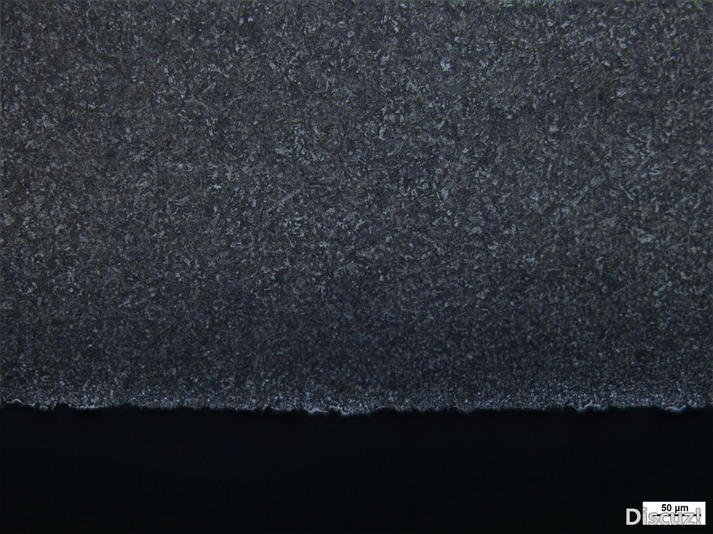

这个材料我加热前做过淬火回火处理,淬火前组织是这样的:
我肯定会考虑淬火前状态的,不会说已经脱碳很厉害,还做实验了问大家的

不好意思,前面没说清楚。这个样不是来料铁素体+珠光体状态。这个样我做过一次电阻加热淬火+回火,并且有检测。

除了原始表层的变形量的影响外,我的理解是电阻加热会对表层晶粒细化有一定的促进。电阻加热是直流电加热,在整个管壁的界面内电流会均匀通过,但截面的电阻受碳和合金含量的影响,如果表层部分有轻微的脱碳,那表层部分的电阻要小于次表层碳含量高的部分,相应的表层的临界点要稍高于次表层,根据焦耳定律,那因电阻差异所产生的热量在表层,次表层是不同的。电阻大的部分产生的热量要大。所以表层的晶粒会比次表层张大的速度要低。  还有一个原因是表层的热量可以向空气中辐射传导,但心部的热量只能通过次表层向表面传导,所以实际上表层的温度可能会低于此表层。 从楼主的电阻加热淬火回火的照片来看,表层的组织比心部更细腻些。

热轧的都这样,是不是热轧时表面受挤压变小了
