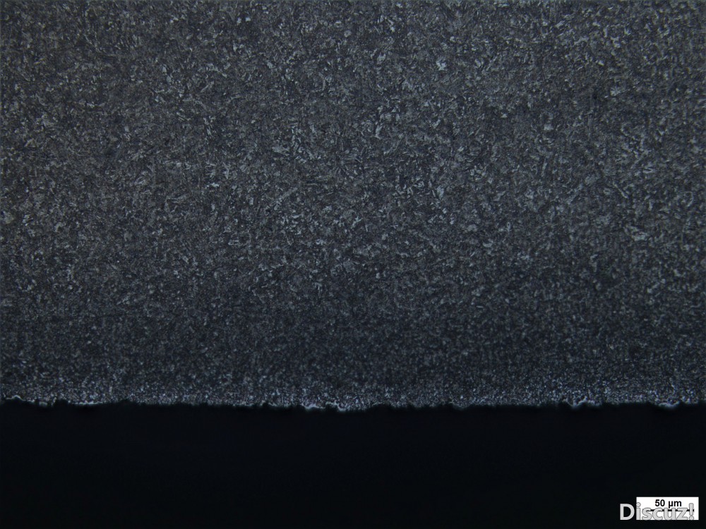

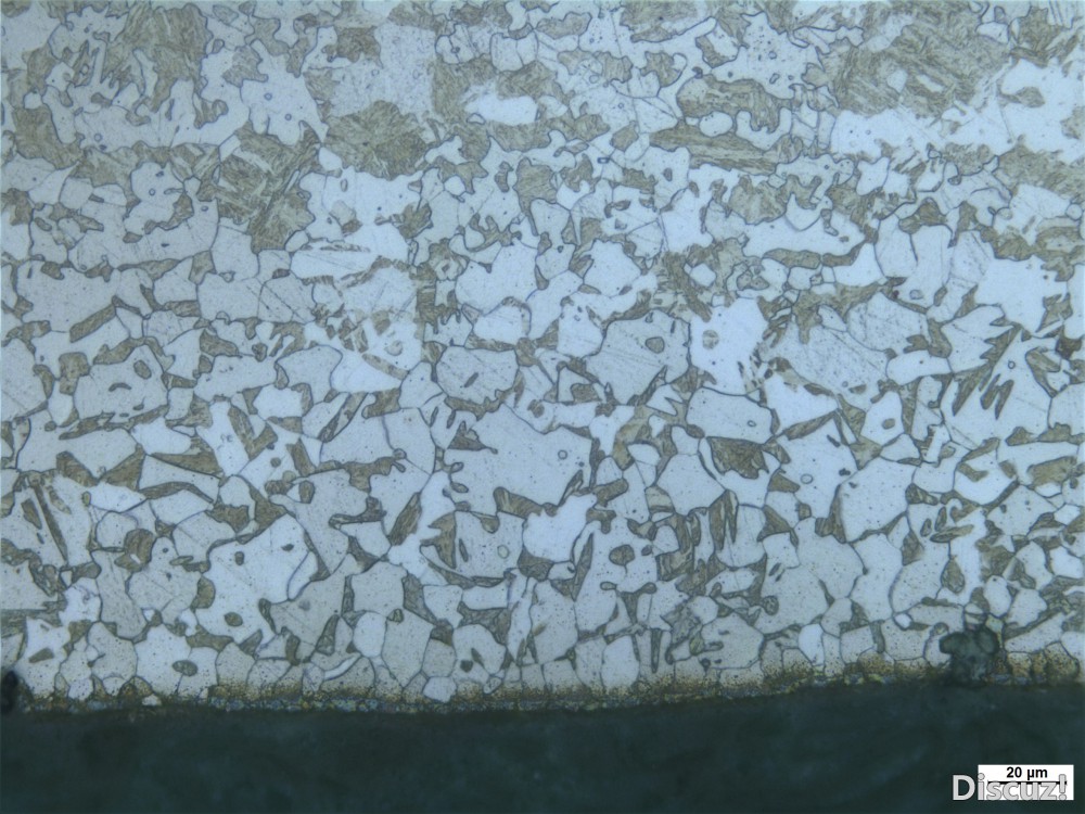

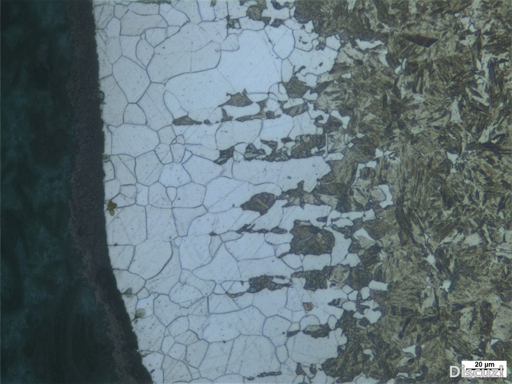

26MnB5850度加热保温,再降温至770度保温后淬火,表面脱碳组织如下:

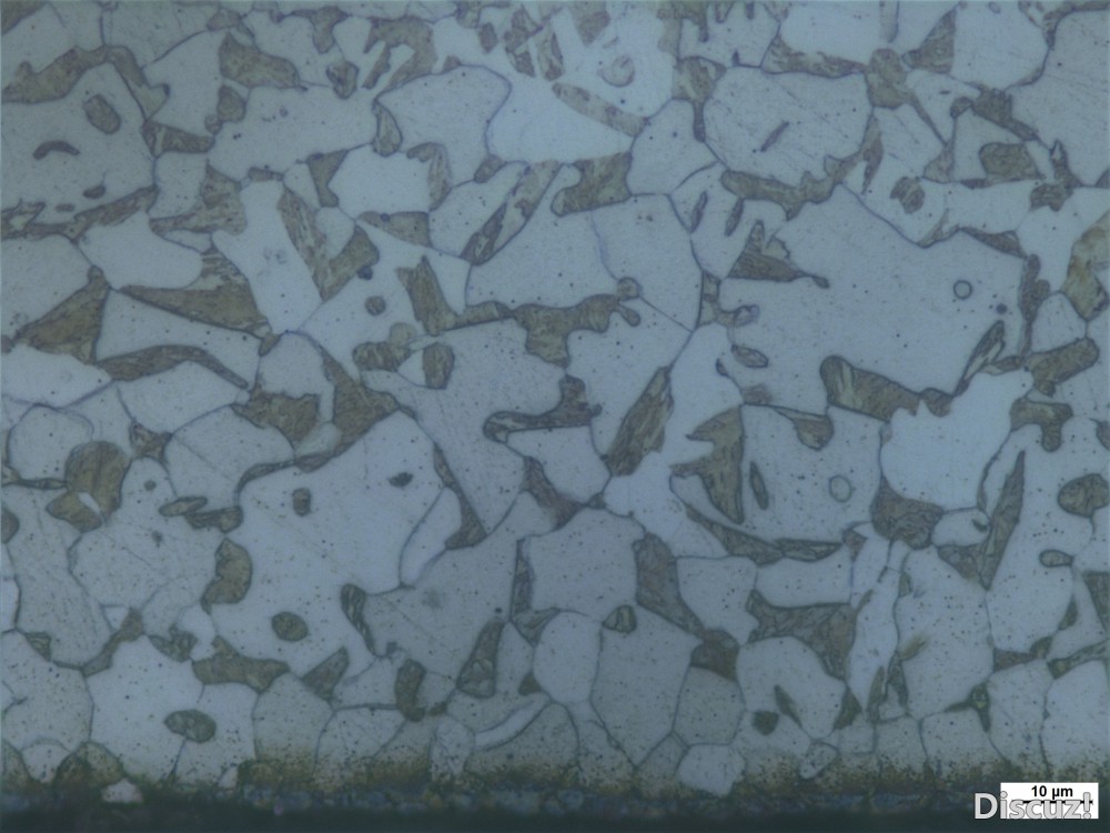

用该样继续经过850度加热保温,再降温至730度保温后淬火,表面脱碳组织如下:
 楼主| 发表于 2021-4-13 08:40:30 | 显示全部楼层
由之前的全脱,变成了部分脱碳,是因为后面加热的扩散造成的?

我认为不完全是再加热扩散造成的。第一次的加热淬火后,表层大约有120um的脱碳层,在第二次850°加热时,如果保温只有30分钟,这个碳原子的长程扩散到表层是很困难的。
第一次淬火后的表层全脱碳,相当于纯铁,在850°加热,表层部分的奥氏体是不完全的,只有一少部分的铁素体转变为奥氏体,其余是未溶,部分转变的奥氏体和未转变的铁素体之间有碳的短程迁移,从铁素体里面扩散到奥氏体,使得奥氏体碳含量升高,超过0.0218 的碳含量即可在随后的淬火后,形成板条马氏体。这就是表层有未溶铁素体和板条的混合组织的原因。
另外,在第一次淬火后,因表层全脱碳,在淬火后形成表层拉应力,再第二次的加热时,在拉应力的作用下,未溶铁素体在高温下发生晶粒吞并,大吃小,凹吃凸,晶粒涨大。

      第二次淬火之后的金相组织,100um表层内看不出明显的C浓度的梯度。工件作为整体,碳从内部向外扩散的话应该像第一次淬火那样,有明显的的C浓度梯度。
       如果是Francois所说是短程扩散引起的,第一次淬火后100um之内的完全脱碳层,第二次淬火从金相上看,C在100um层内是均匀分布的,倒确实感觉是短程扩散。就是这部分板条马氏体含量感觉有点多呢,铁素体里面0.0218%会的C,会形成那么多板条马氏体吗?

200x.JPG 这就是加热前的组织状态。

第一张图:正好解释楼主在另一个帖子说的次表层铁素体晶粒比表层大的原因,除了变形量差别原因之外,另一个原因是由于降温到770℃后次表层会析出铁素体,之后的α/γ界面向内层的γ迁移,表现出晶粒长大的现象,770℃保温时间越长次表层晶粒越大,这种次表层的大晶粒有明显的方向性(沿着碳扩散方向),但是楼主的另一个帖子中次表层的大晶粒没有明显的方向性。
第二张图:从全脱碳的铁素体变成α/γ双相必定是其它地方的碳扩散来导致的,只能是气氛中的碳或心部的碳,这个得根据你加热的环境来判断,只有楼主自己知道啦!不过从表层的界面来看我倾向于是心部扩散来的,惰性气氛保护下加热导致的。

两个帖子里方向不一样是因为我拍的边缘,一个沿轧制方向,一个不是沿轧制方向。第二张图和第一张图示同一个炉子加热的,都是无保护气氛下加热的。

看起来原材料并没有严重的脱碳,那么第一次淬火过程是造成脱碳的根本原因了。无气氛保护加热?
这个事有点蹊跷了,如果两次淬火都是一样的在空气里加热奥氏体化,那么没理由会出现第二次改善脱碳情况啊,应该脱碳层更厚才对。
会不会两次看的不是同一个区域呢?

是同一个样上的,之前切了一点下来做金相,后面把切剩的样又去加热淬火。同一个样上的,应该不会差异很大吧?

我也是觉得很奇怪。那我最近再做一次这个验证,就用同一个样,切下来做了金相,然后用这个做金相的样继续热处理,这样对比性就更强了,不然怀疑是位置问题造成的。

版主的这三个26MnB5材料的讨论题目可以综合起来:(1)先析铁素体的形态问题:产生的原因是带状组织的Mn偏析,由于Mn偏析导致的各部位相变点温度不一样,平行轧制方向的先析条形铁素体可以佐证这个说法。证明方法:可以通过两相区加热保温后的带状组织金相来证明;
(2)次表层的晶粒长大问题:850℃保温后有脱碳,因此降到770℃次表层为α/γ两相,但是由于Mn偏析,其析出的铁素体为平行于轧制方向的长条形,随着脱碳的继续进行,铁素体向内侧奥氏体生长,平行于轧制方向的部位沿着该铁素体的长度方向长大,最后生长为大长条铁素体,垂直于轧向的部位沿着该铁素体的宽度方向长大,最后生长为大块状铁素体。证明方法:850℃加热保温脱碳直接淬火,最后的金相可证明。
(3)730°保温后的脱碳层问题:外侧的界面位置都有马氏体,它是730℃平衡的奥氏体淬火来的,碳浓度不会低,这个奥氏体要和外部气氛维持平衡,所以直接接触空气加热不可能啊。。。需要版主自己探究一样品制备过程中的其它变量。
