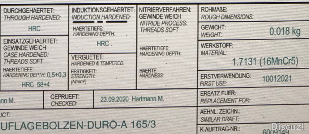

看不懂这个热处理  加工工艺不知道怎么排
发表于 2021-4-14 09:43:13 | 显示全部楼层
渗碳淬火,硬化层深度0.5-0.8mm, 表面硬度58-62HRC, 螺纹要求是软螺纹。

螺纹防渗处理

我看到的是nitride process
