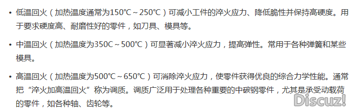

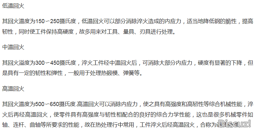

百度了一下低温、中温、高温回火温度,百度上说低温150-250、中温350-500、高温500-650;也有说中温是300-500的。我想问一下为什么没有250-300或350的回火温度了?这个温度区间算中温还是低温了?
