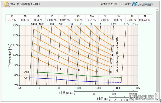

这与材料种类有关,不同的钢材晶粒长大的倾向不同。有本质细晶粒钢,也有本质粗晶粒钢。国内对加热研究的较少。大家都知道CCT、TTT曲线。国外还有很多的人研究TTA曲线。也请群里的专家帮忙解释一下这张TTA奥氏体晶粒长大图怎应理解!

横坐标是时间,纵坐标是温度。温度越高,晶粒度越粗,数字越小(不同晶粒度数字之间比较都是这样)。时间越长,晶粒度也变粗(在更低温度情况下时间越长与高温情况下短时间的晶粒度效果是一样的,任一同一数字晶粒度比较都是这个规律)

从图上可以看到,温度影响的敏感性完全大于时间,所以一般情况下,稍微增加点时间,感觉不出来(可能监测手段的分辨率不够也可能)。

楼上说的在理,从图上看晶粒度对温度更敏感,对时间并不是很敏感。
