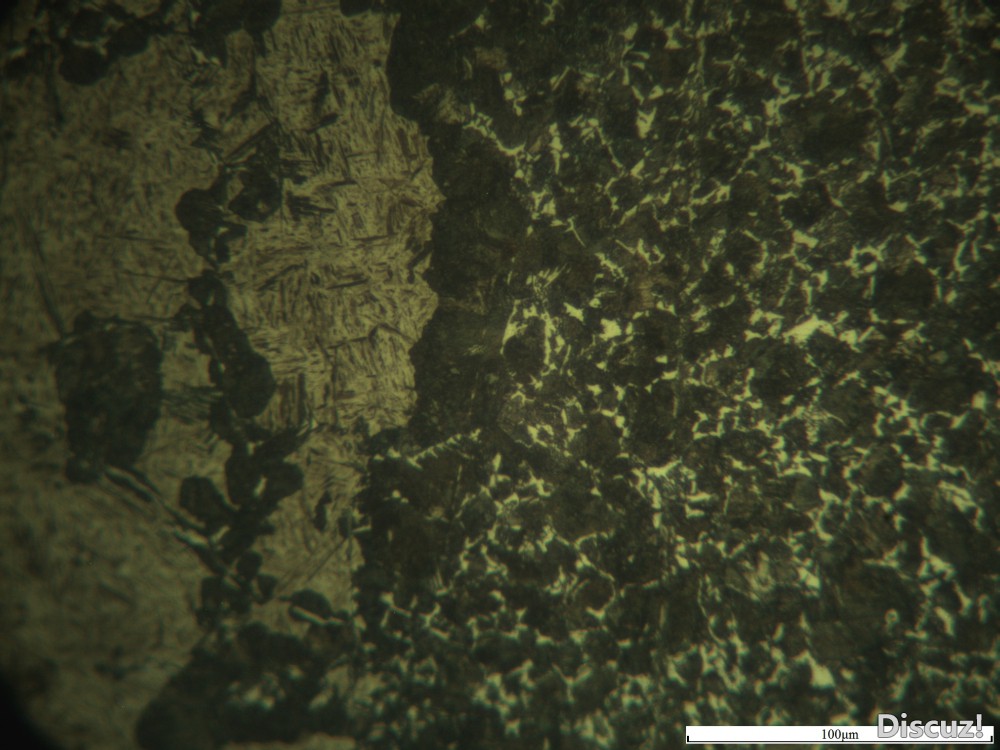

我从金相中看有未溶铁素体,请各位大能帮忙分析下

860,5小时,不可能有未溶的。肯定是冷却时先析出的。

 楼主| 发表于 2021-6-20 10:47:04 | 显示全部楼层
那如果设备有问题呢?

发表于 2021-6-20 12:09:10 | 显示全部楼层
设备有问题有可能。但那就不是860度加热了。

发表于 2021-6-20 17:43:42 | 显示全部楼层
第一,保温时间太长,第二,冷却速度太慢,导致析出块状

发表于 2021-6-21 11:53:10 | 显示全部楼层
这个图片的金相组织左右差异比较大的。  左右是一个位置一个材质吗?
发表于 2021-6-21 21:44:56 | 显示全部楼层
大概率是成分偏析造成的,可以检测一下马氏体区域局部成分。

发表于 2021-6-25 10:11:47 | 显示全部楼层
你说的才是正确解答,这材料需要快冷,很多情况下,水和pag都不行,用无机介质可以。

发表于 2021-8-1 13:42:46 | 显示全部楼层
这种情况不能简单的说加热和冷却就能准确回答的

发表于 2021-8-2 09:55:26 | 显示全部楼层
这不是未溶铁素体,明显下水太晚、或者干脆淬火液冷速不够造成析出

发表于 2021-8-2 13:33:51 | 显示全部楼层
楼主没有说产品壁厚多少?45#钢的淬透性很差,稍厚一点心部是很难得到马氏体的。
