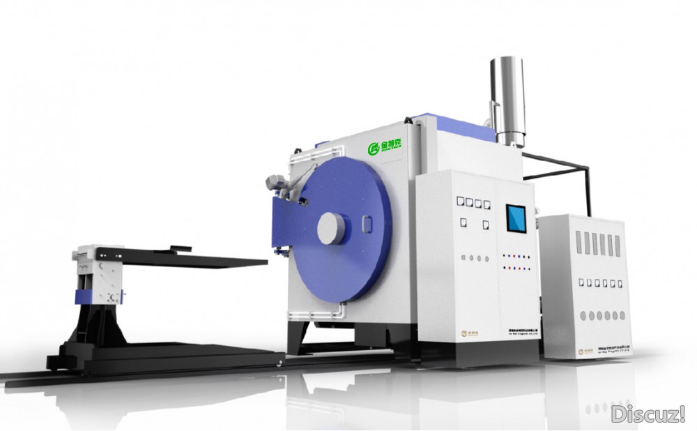

发表于 2021-7-24 15:16:25 | 显示全部楼层
michealyong 发表于 2021-7-20 08:09
奇怪,我这里照片就是上传不了
发表于 2021-7-24 15:17:08 | 显示全部楼层
奇怪,我这里照片就是上传不了
我试了一下是可以上传图片的。
