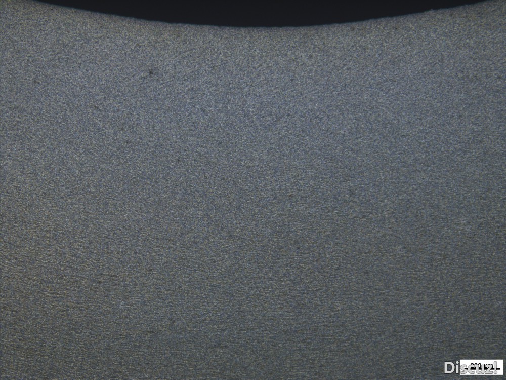

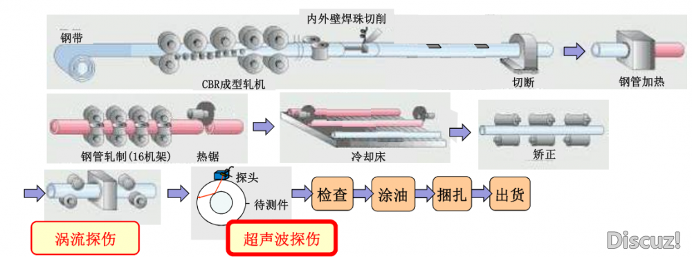

材料34MnB5管材,规格25*4.5;以下是供应商提供的工艺流程:
以下是我检测到的原材料组织:

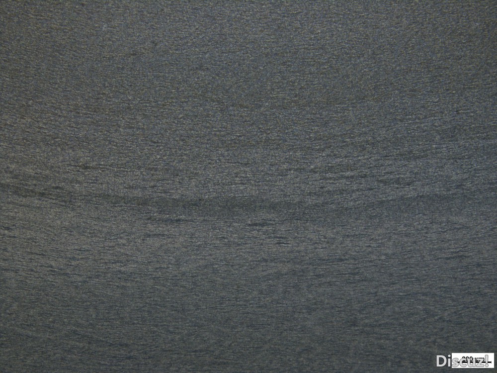

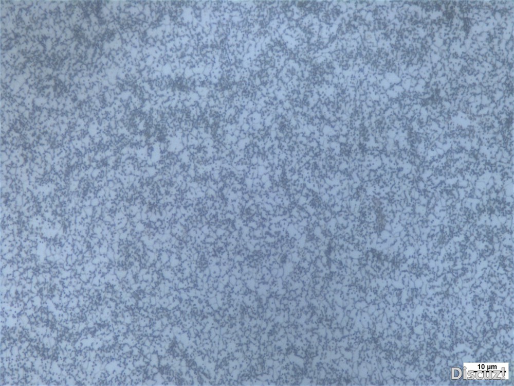

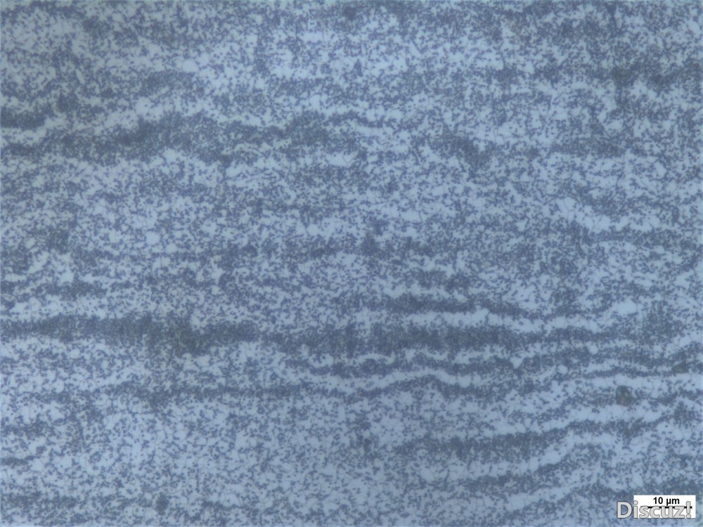

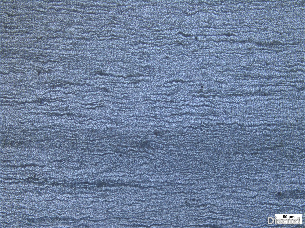

从我检测到的组织,我第一印象是调质处理,大量点状碳化物分布。但是我结合了供应商提供的流程,怎么想都想不到是怎么形成的,除非这是粒贝,但形态不太像。另外从心部和边缘组织对比看,心部有一定的偏析。
 楼主| 发表于 2021-8-12 09:36:53 | 显示全部楼层
硬度检测,平均在206HB左右。

清淡版主,这个工艺是有缝钢管成型工艺。 34MnB5 钢带应该是热轧态的,然后经RRB 成型机卷制,后中频加热焊合,然后经内外壁汗珠剔除,切断,成为焊接管的毛坯。  此后要经过球化退火,多到冷拔等工艺形成最终壁厚4.5mm的冷拔管材。 图中的钢管加热是中频透入加热退火,在这一步会形成类似球化退火的作用,后续在经多到轧制。 估计你的原材料管材还是热轧态的表面,有氧化皮存在。 但没有看到有冷拔的工艺。但这个组织状态应该是可以的( 无明显带状+铁素体等轴晶粒+粒状渗碳体)

这就是热轧管,不经过冷轧的。以上就是他的全过程,没有其他过程了。

先是钢带卷曲焊接,然后去焊缝,然后中频加热后热轧,然后冷却,矫直就完了。所以这个组织很奇怪!

我个人猜测他们在热轧完后进行了淬火,然后再经过了感应高温回火,目的就是减少脱碳和缩短冷却时间。不然这个组织是很难解释的。

这个球化体的组织出现在中频加热和后续轧制的工序。类似亚温轧制空冷。

你是说热轧加热温度没在AC3以上,然后热轧完快速冷却行程这样的组织?还有,我觉得球化做不出如此均匀,细小分布的碳化物。至少我现在还没做出来过

在高频加热,挤压辊熔焊,内外披风切除后,有一步喷水冷却的工艺,之后是冷矫形工艺,有可能喷水冷却会对焊接位置导致淬火。 然后经中频加热,估计加热时间很短,处于AC1 ~AC3 或AC1以下,这样可能形成你所说的组织。
