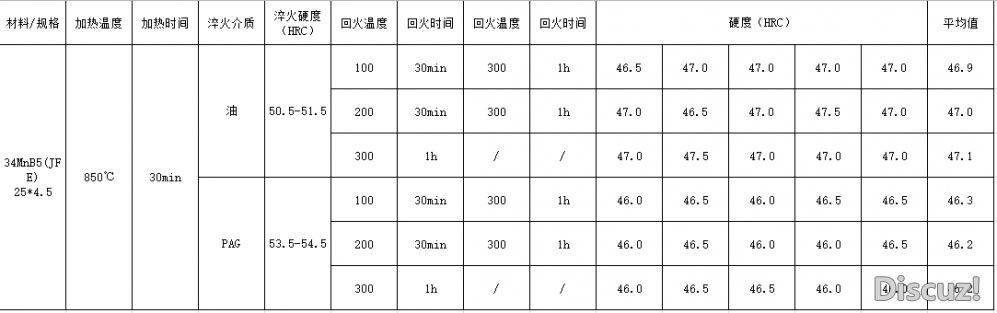

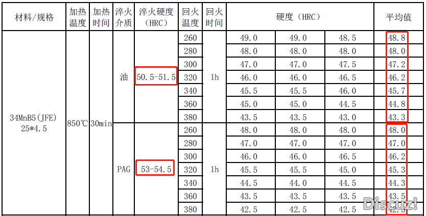

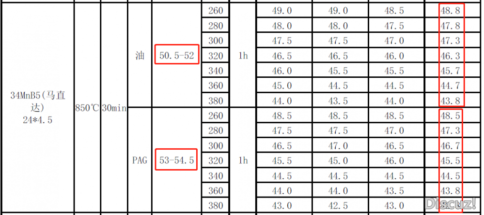

为了确认,选用了两家供应商对比验证。结果都显示,PAG淬火后硬度高于油淬火,但是不同温度回火后,PAG淬火样硬度都低于油淬火样。这是为什么了?

通常理解:PAG淬火后硬度高于油淬火,不同温度回火后,PAG淬火样回火硬度仍高于油淬火回火样,只是差值更小而不应该PAG淬火样回火硬度比油淬火回火样硬度还低吧?

你可以查淬硬层梯度和金相结果,就明白了,如果用无机介质和快速油淬火比较的话,同等淬火温度回火温度,快速油淬火性能比无机介质淬火性能低(硬度梯度、均匀性、金相级别、机械性能),正常使用中,无机介质淬火温可以低30-50度,结果一样。

在群里和其他朋友讨论这个问题,有人说是油淬火有个预先回火,所以后面回火温度一样,PAG的会偏低一点。前两天我PAG淬火样先100度回火30min,200度回火30min,然后和未回火的样放一起300度回火1h。结果硬度基本无变化,证明先低温回火会降低后续回火硬度的下降是不成立的。

真有差异,虽然不大,但是趋势是这样的。PAG和油淬的同一炉回火,硬度会偏低,很奇怪!
