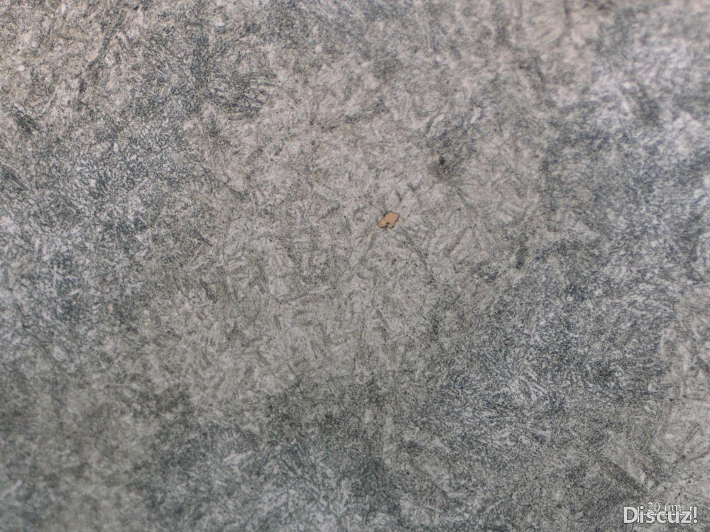

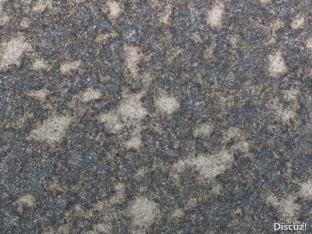

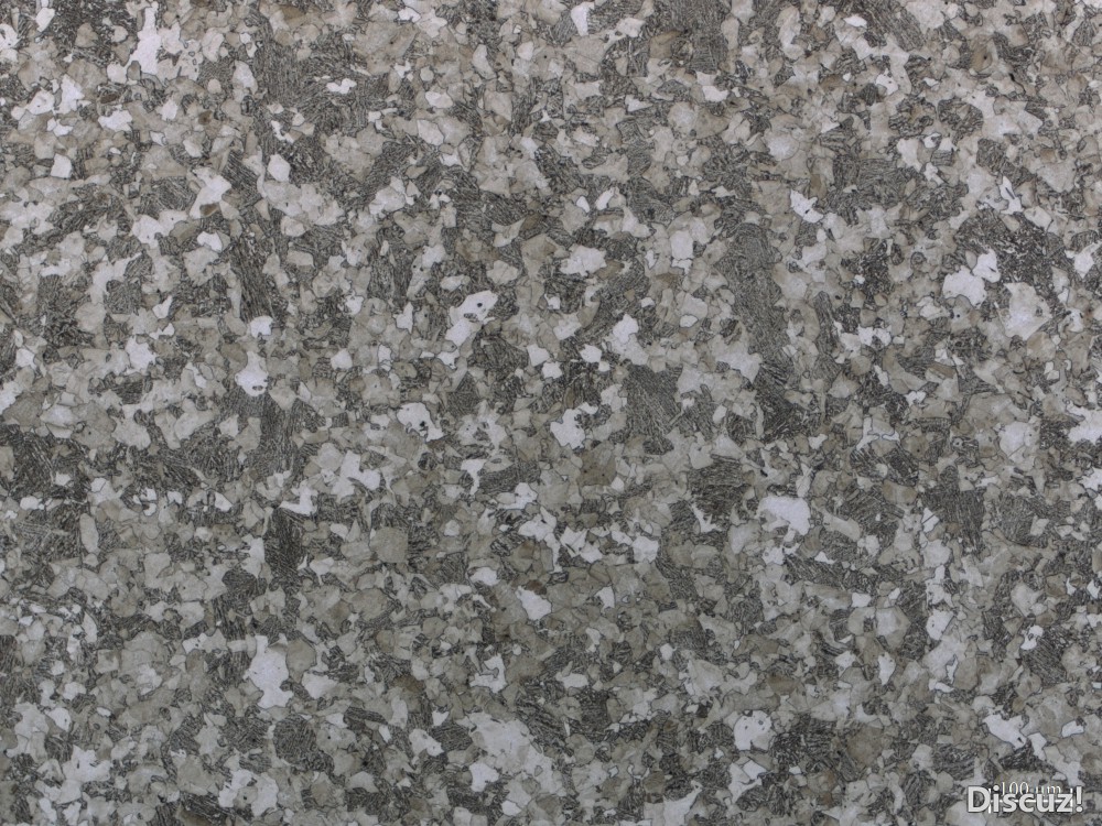

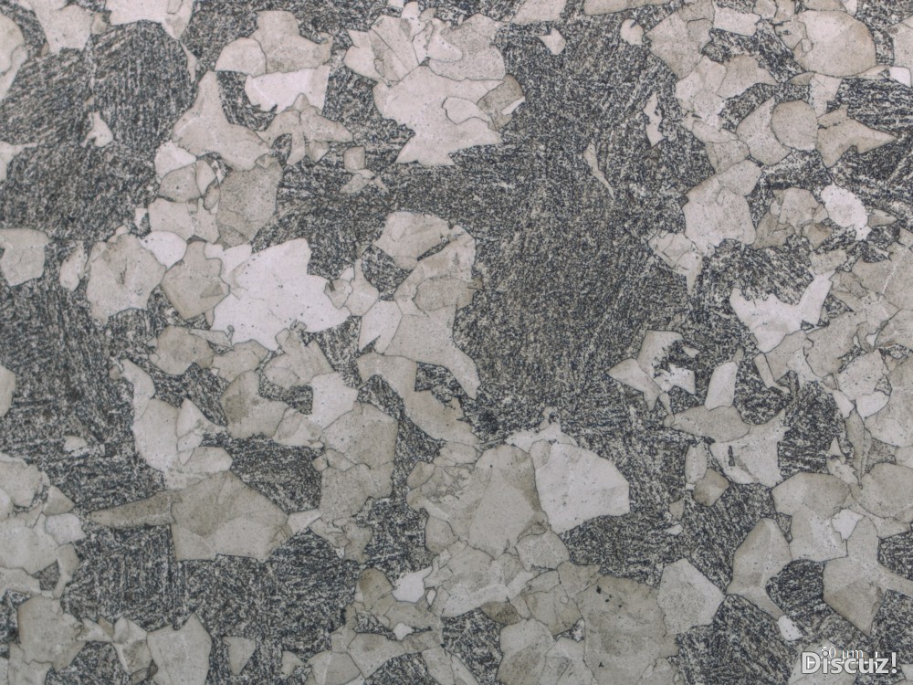

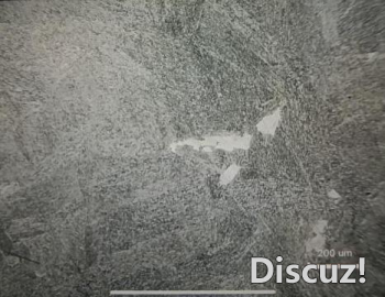

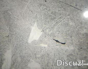

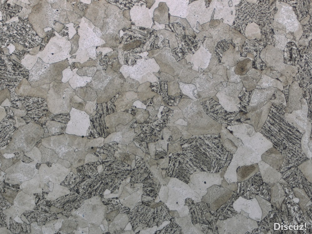

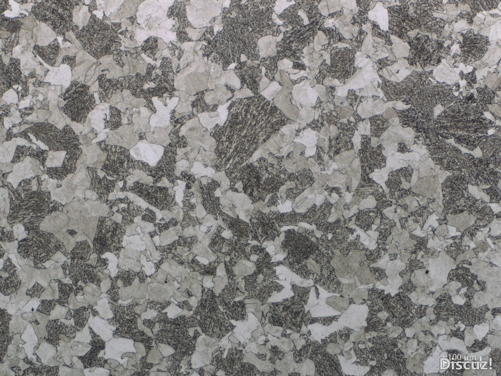

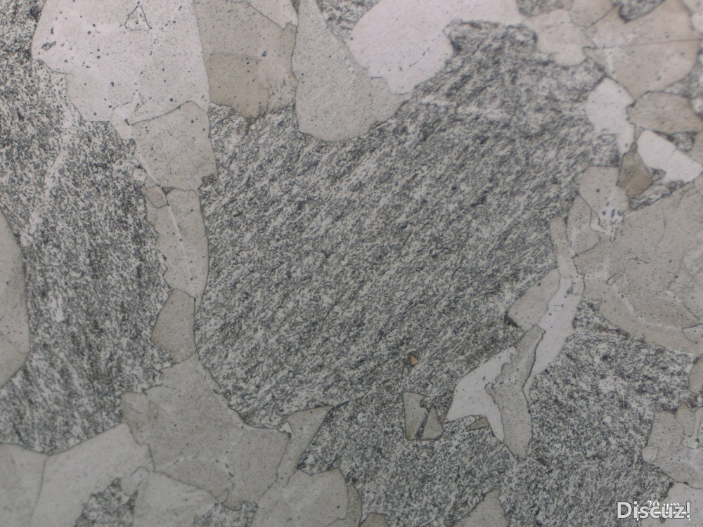

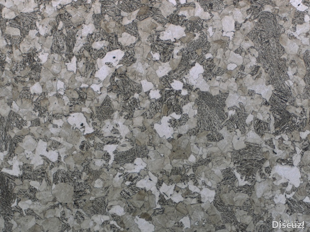

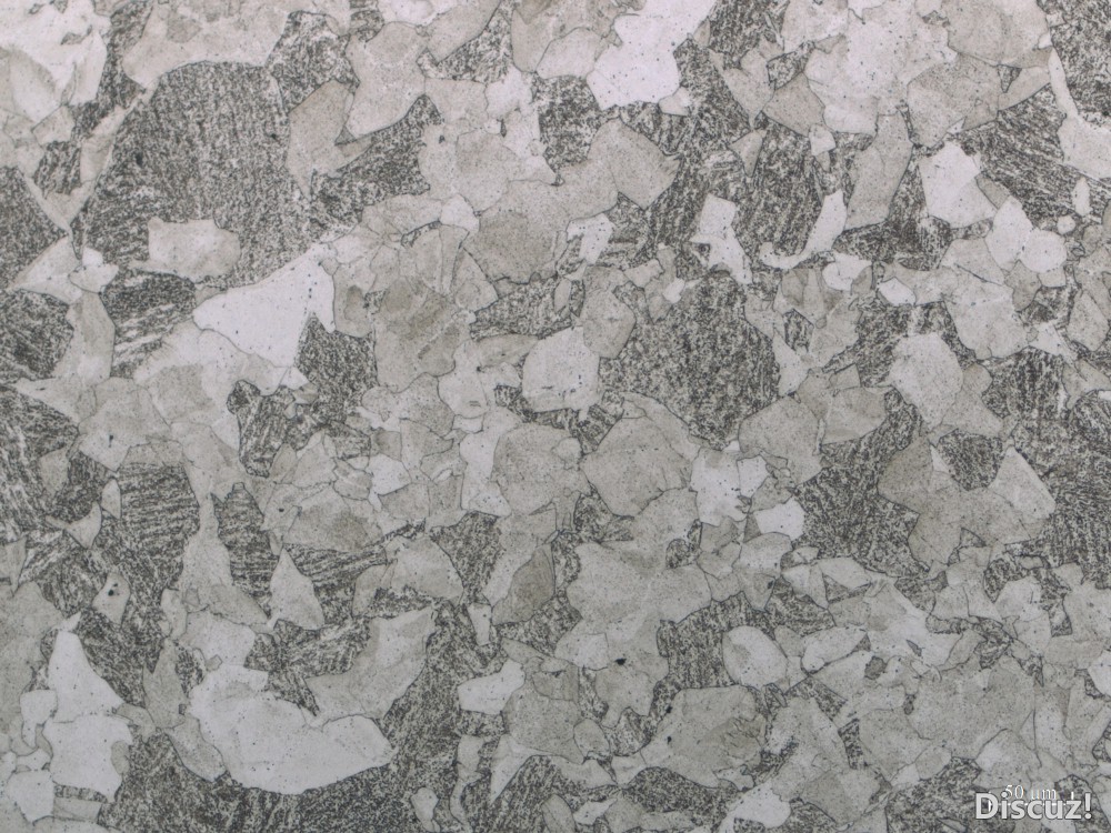

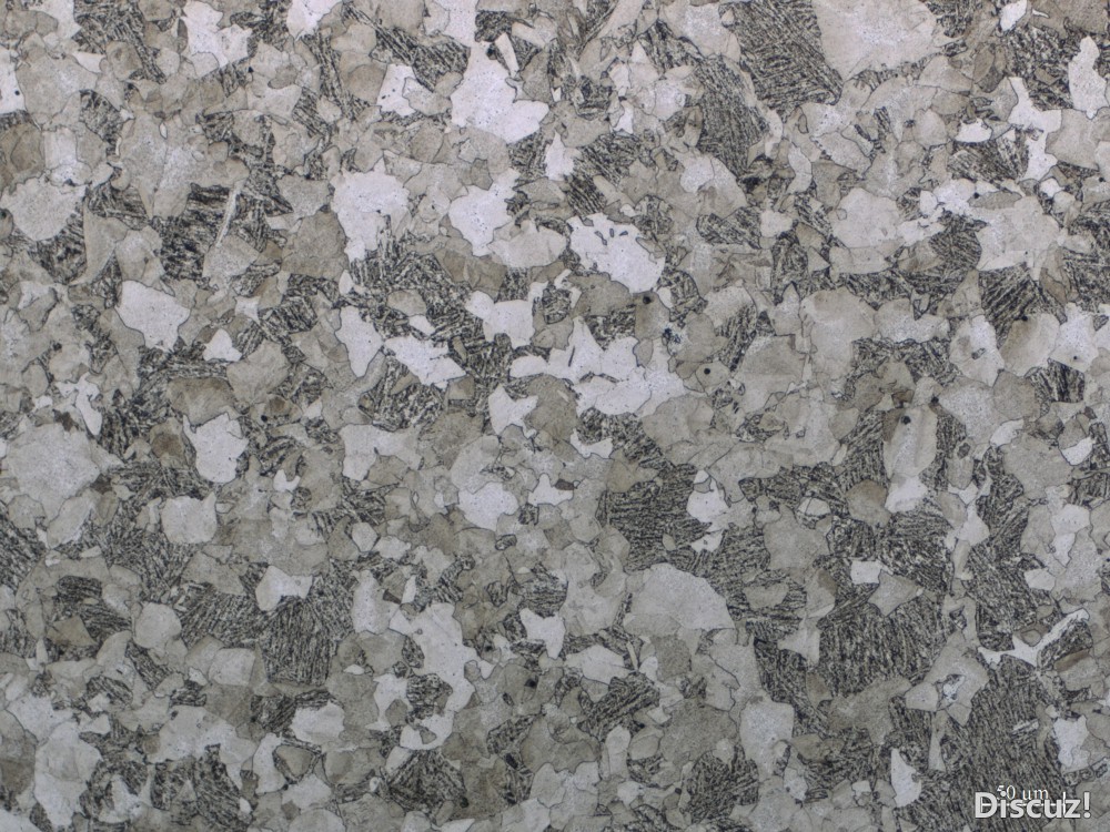

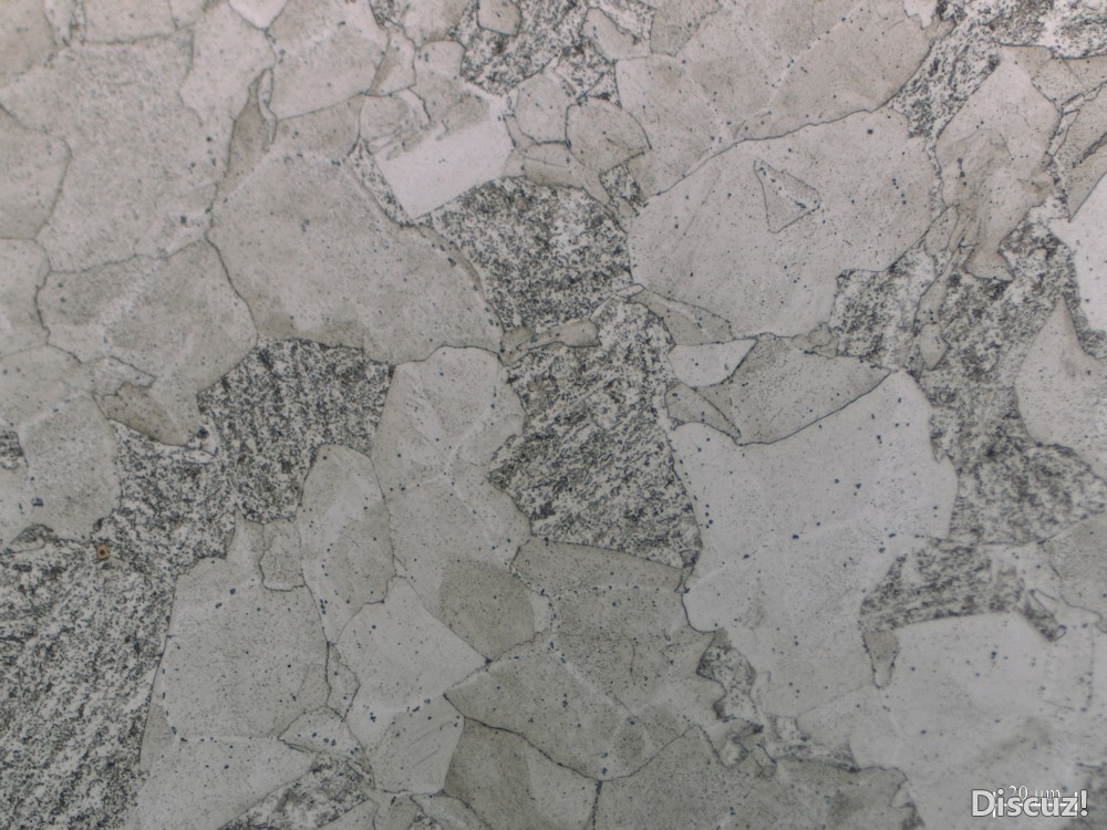

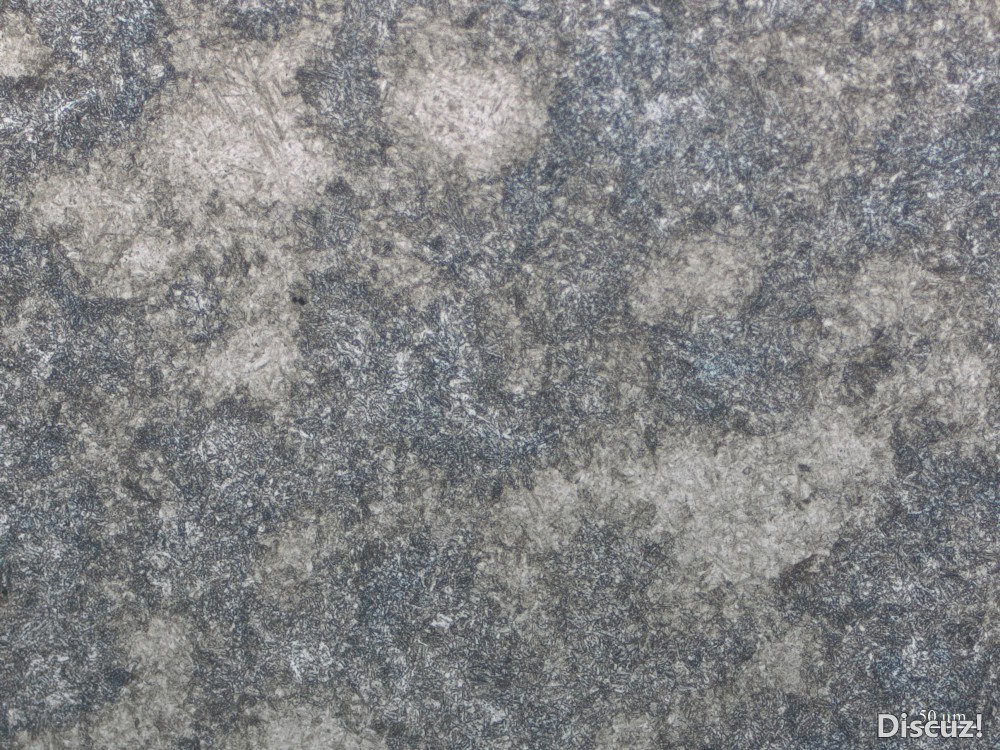

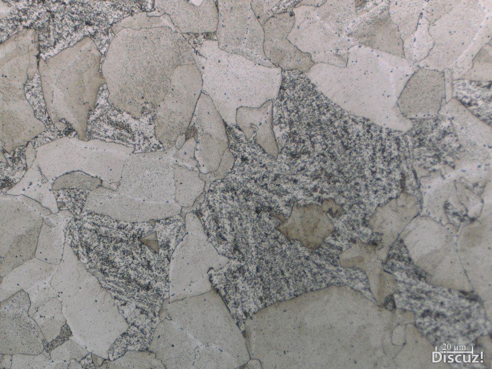

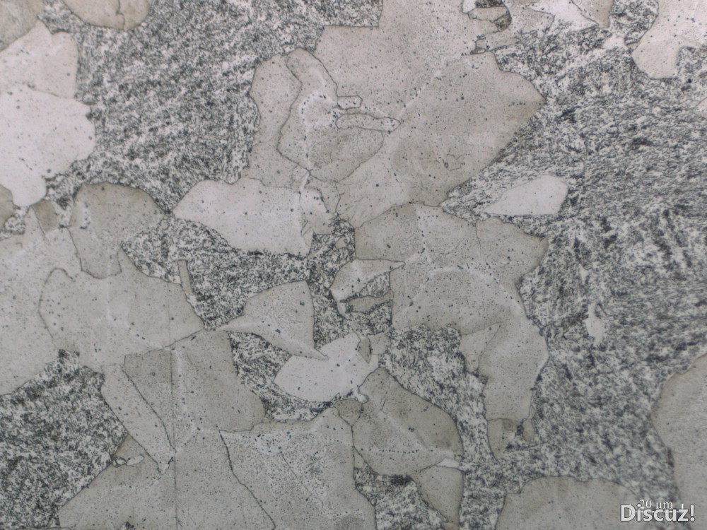

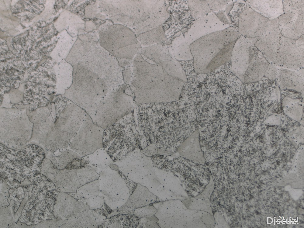

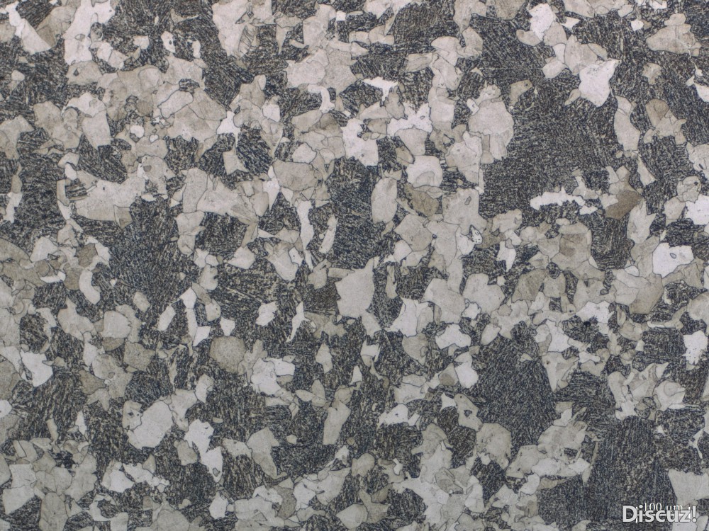

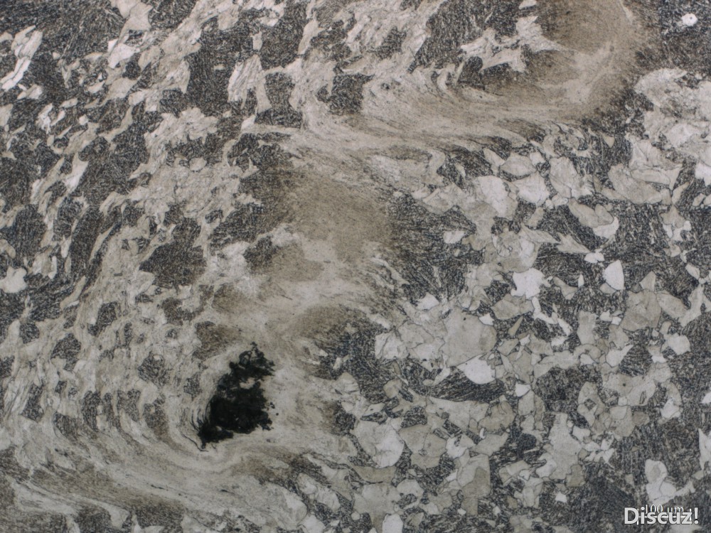

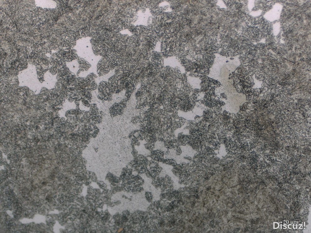

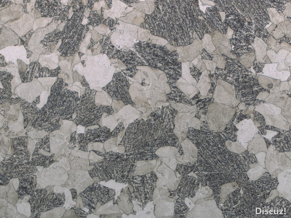

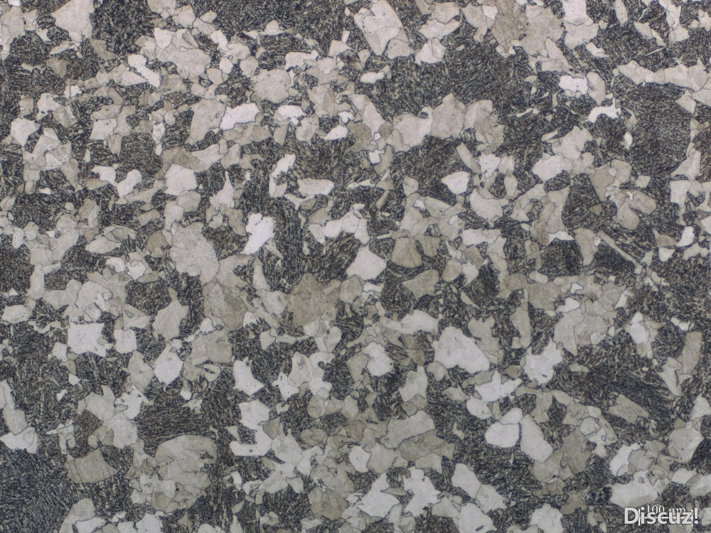

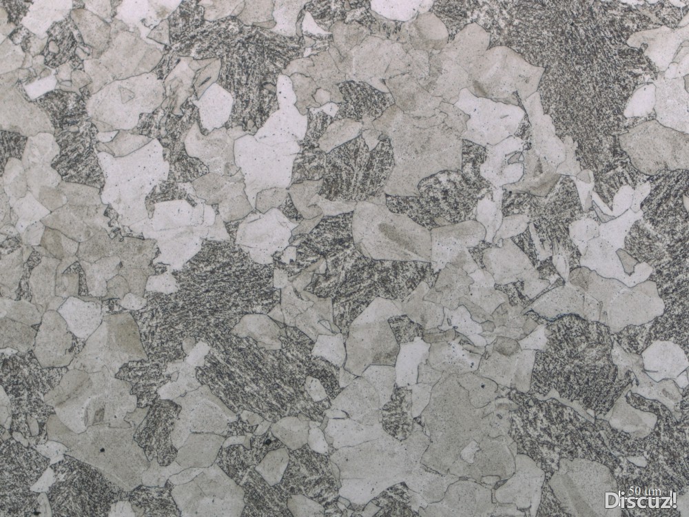

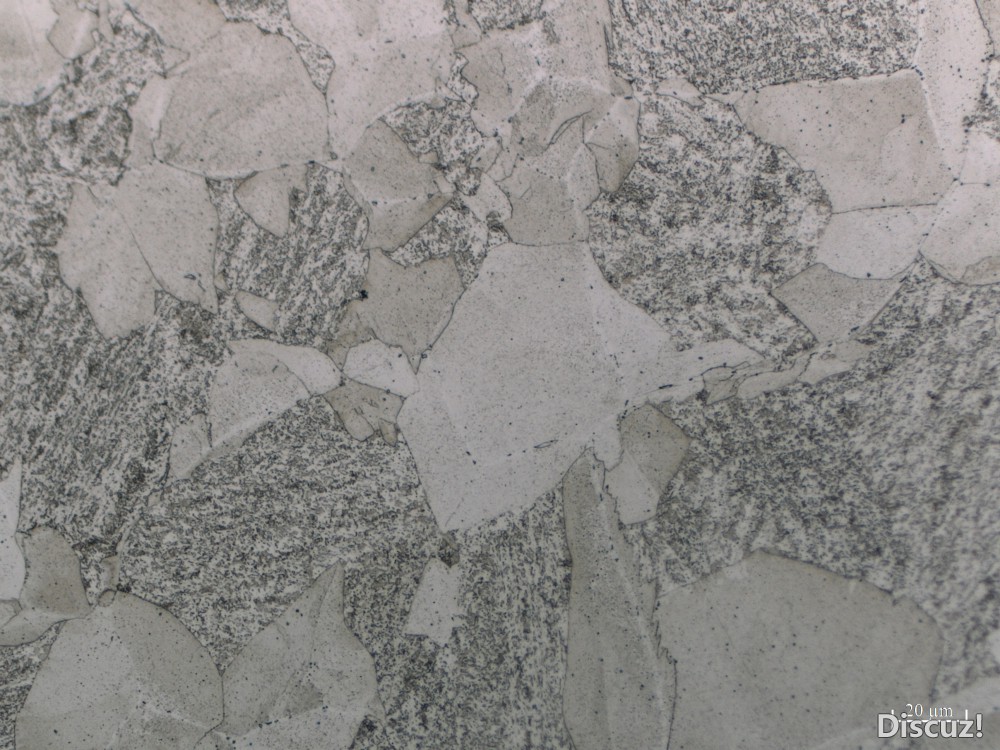

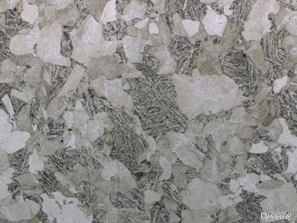

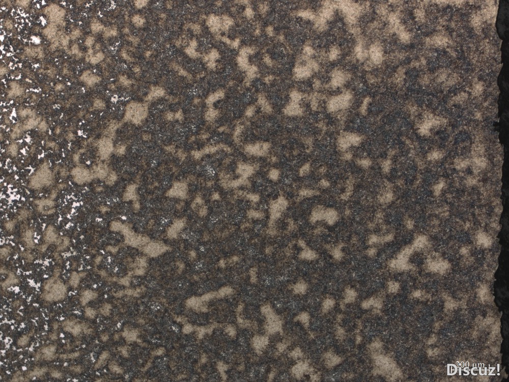

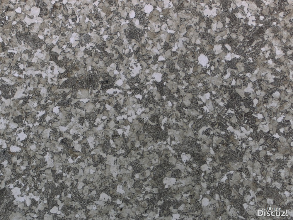

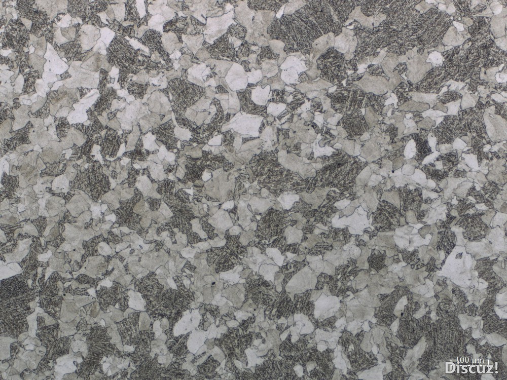

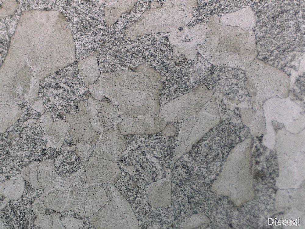

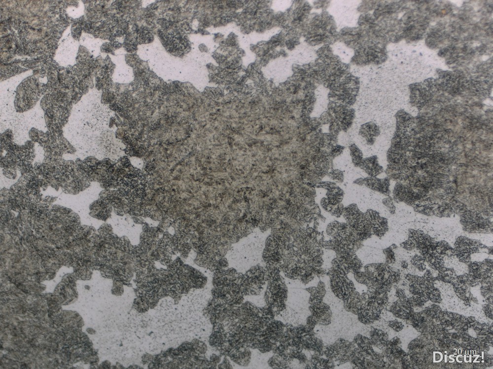

饼类件,锻后退火,加工发现存在局部硬带,重新退火后硬度未改善。
检测发现退火后组织有贝氏体(约占50%)、铁素体、少量马氏体,无法评定晶粒度。
化学检测C、Cr含量上限,其余正常。
表面金相发现有白色小块状未知组织,取金相块检测未发现,探伤合格。
大家聊聊这种12Cr2Mo1V材质退火后组织异常,是什么情况
附显微组织照片
显微硬度
显微硬度
表面金相
表面金相
表面金相
表面金相

发表于 2021-10-9 08:05:13 | 显示全部楼层
兄弟你这图也太多了一点吧!上传有代表性的图和倍数就可以啦;我来说说这个组织,从边缘到心,我们可以看到表面有马氏体组织,心部有粒贝。这些现象都说明冷却速度太快,你说说退火处理,可能不是。看组织,多半是正火,空冷时表面冷却快,往心部冷速变慢,所以才出现这样的组织特征。
发表于 2021-10-9 08:07:29 | 显示全部楼层
如果是你亲自做的退火还是这样,建议出炉温度再低一点,出炉温度不要太高。
发表于 2021-10-9 09:18:54 | 显示全部楼层
这材料淬透性很好,冷却的时候容易出现马氏体,贝氏体。建议你用等温退火工艺,或者直接以调质替代退火。

锻件成饼子多厚
签到天数: 29 天
244
244
 楼主| 发表于 2021-10-9 20:45:24 | 显示全部楼层
板坯约φ5500×300。硬度异常区域为半径方向有约1m宽的条带、外圆到中心,其余圆周方向正常。
