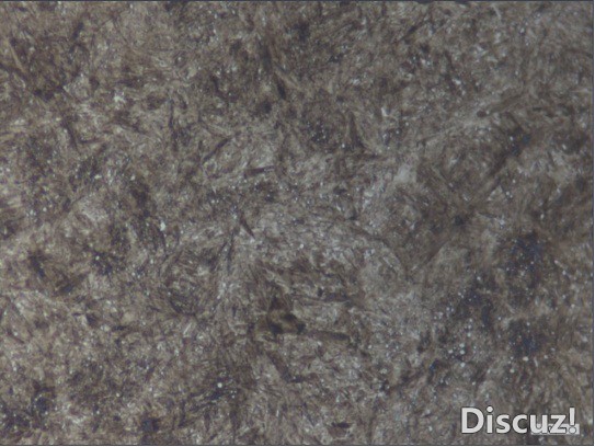

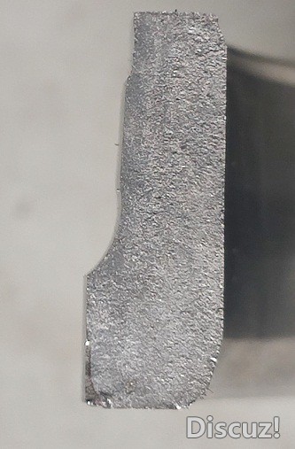

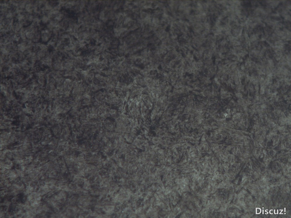

各位专家帮忙分析一下该轴承断裂的原因,产品是淬回火后的,硬度64HRC,个人认为淬火温度高导致马氏体组织大于国标的4级从而使其断裂的,金相图片是端面的位置,请专家们分析下.

断裂源是左下角?

断裂的根本原因和金相组织的不合格有很大关系,组织这么差降低了断裂韧性和冲击韧性。但不是说一定是这个原因导致的断裂,比较过盈量太大或者表面有其它缺陷,这些都可以引起断裂。所以如果需要掌握正确的改善方式,断口分析和裂纹源分析结合起来更好。
发表于 2021-10-20 08:23:53 | 显示全部楼层
回火不充分也可能,裂纹源处缺陷也可能。

可以用水基介质做淬火,810度淬火,金相1-2级,不开裂,不过热,硬度63-65.用油或者硝盐淬火加热温度都高,组织不理想

感觉右上角是裂纹源

左下角是否已经有裂纹了
