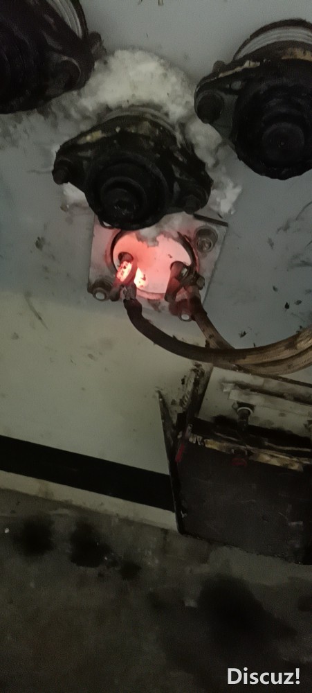

各位,我这网带炉加热管以前坏的时候,看输出电流,然后用钳表卡一下就知道哪一个坏掉了。然后就直接更换了。现在坏的时候,直接连接电缆的接头发红了,不知道是什么原因,有没有遇到过此类事情的,或者有知道什么情况的,帮忙解释一下。谢谢

您还是钳表卡一下啊,对比一下电流,有没有明显大很多呢?

 楼主| 发表于 2022-3-2 08:42:54 | 显示全部楼层
卡过了,只有48A,其他正常的有80左右

发表于 2022-3-3 15:41:48 | 显示全部楼层
接触不好呀,端子表面氧化了
发表于 2022-3-4 13:22:13 | 显示全部楼层
正常80A,这根48A,说明这根的电阻变大了,接头发热,应该是接头的接触面不太好。

发表于 2023-5-20 15:34:32 | 显示全部楼层
都这样了,还是先换了吧

发表于 2023-5-29 16:16:37 | 显示全部楼层
接线端子需要更换了。
