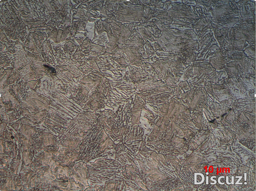

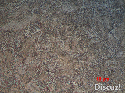

请教各位,图片中是不是魏氏体组织?

材料:20CrMo
热处理:渗碳+淬火
检测位置:芯部

发表于 2022-5-11 07:53:17 | 显示全部楼层
不是,是上B组织

发表于 2022-5-27 10:13:05 | 显示全部楼层
有点像,但不是。
发表于 2022-5-29 15:10:59 | 显示全部楼层
现在看芯部组织要1000倍下看吗?
