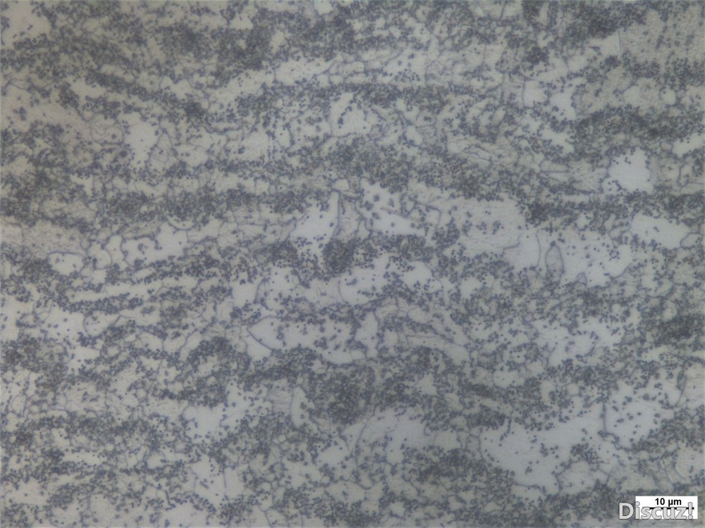

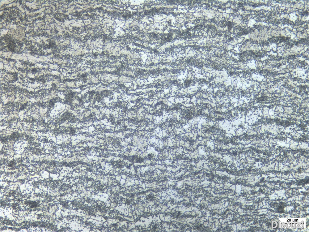

发表于 2022-9-18 18:38:23 | 显示全部楼层
Wangqinghua196 发表于 2022-9-17 08:14
赵工,发上来看看啊!
500x-1.JPG 1000x-1.JPG 汪工你觉得这是什么组织?材料是26MnB5。

发表于 2022-9-19 08:09:25 | 显示全部楼层
清淡版主,白色铁素体组织上析出的小黑点是碳化物吧
发表于 2022-9-19 12:33:41 | 显示全部楼层
是的。你觉得这个组织是怎么做出来的,工艺是怎样的?

发表于 2022-9-19 14:42:34 | 显示全部楼层
材料是26MnB5。你不说了是调质组织吗?那就是调质工艺啊。
先淬火得到马氏体,然后调质得回火索氏体。温度再高一点,粒珠即粒状渗碳体。具体温度参数,时间参数外人就不清楚啰。
发表于 2022-9-20 08:23:55 | 显示全部楼层
先淬火得到马氏体,然后调质得回火索氏体 ...
如果不说,就给我看这个组织,我认为是这样。但是.........

发表于 2022-9-20 11:02:11 | 显示全部楼层
看组织不像是淬火组织,不会是等温正火结束后,直接高温回火得到的组织吧
发表于 2022-9-20 11:03:56 | 显示全部楼层
michealyong 发表于 2022-9-20 11:02
看组织不像是淬火组织,不会是等温正火结束后,直接高温回火得到的组织吧 ...
等温正火+高温回火可以得到颗粒状碳化物?

发表于 2022-9-20 15:26:31 | 显示全部楼层
可以啊,我们有个产品就是等温正火后,做的氮化,氮化结束后(相当于高温回火吧)非氮化层区域的铁素体基体上就好多这样颗粒状碳化物啊
发表于 2022-9-21 12:28:24 | 显示全部楼层
michealyong 发表于 2022-9-20 15:26
可以啊,我们有个产品就是等温正火后,做的氮化,氮化结束后(相当于高温回火吧)非氮化层区域的铁素体基 ...
等温正火温度工艺和材料是什么?我之前做了一个杨工寄过来的样,也说是等温正火的,好像也有这种现象。
发表于 2022-9-21 12:30:29 | 显示全部楼层
你检测一下等温正火后的组织,是不是已经有颗粒状碳化物了,还是说由于冷却太快,出现淬火组织或粒状贝氏体组织,所以高温回火后才出现这样的类似组织。

发表于 2022-9-21 12:51:29 | 显示全部楼层
清淡 发表于 2022-9-21 12:28
等温正火温度工艺和材料是什么?我之前做了一个杨工寄过来的样,也说是等温正火的,好像也有这种现象。 ...
美国牌号SAE5120,是一种家用轿车常用的齿轮材料
签到天数: 1617 天
1955
12299
发表于 2022-9-21 12:53:18 | 显示全部楼层
清淡 发表于 2022-9-21 12:30
你检测一下等温正火后的组织,是不是已经有颗粒状碳化物了,还是说由于冷却太快,出现淬火组织或粒状贝氏 ...
等温正火后没有出现颗粒状碳化物哦,等温正火后组织中没有淬火组织,有及其少量的粒贝。
发表于 2022-9-21 13:36:33 | 显示全部楼层
michealyong 发表于 2022-9-21 12:53
等温正火后没有出现颗粒状碳化物哦,等温正火后组织中没有淬火组织,有及其少量的粒贝。 ...
如果正火后是铁素体+状体,回火是没法改变组织状态的。
发表于 2022-9-22 07:58:49 | 显示全部楼层
球化组织吧,便于冷成型。
签到天数: 1414 天
345
988
14308
发表于 2022-9-24 14:13:18 | 显示全部楼层
应当就是球化退火组织,不像调质组织。
发表于 2022-9-27 08:27:02 | 显示全部楼层
龟山淬火 发表于 2022-9-22 07:58
球化组织吧,便于冷成型。
都不对,是热轧钢板焊管后冷轧后,再结晶退火形成的组织。
