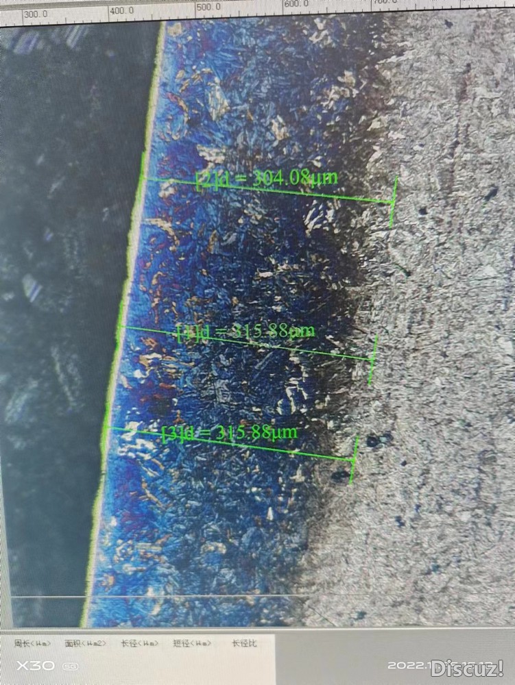

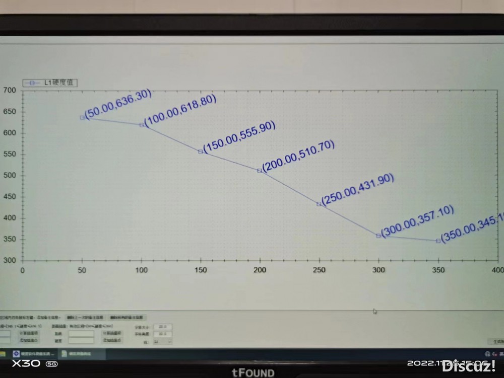

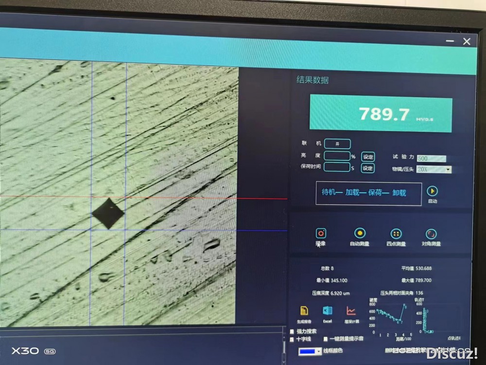

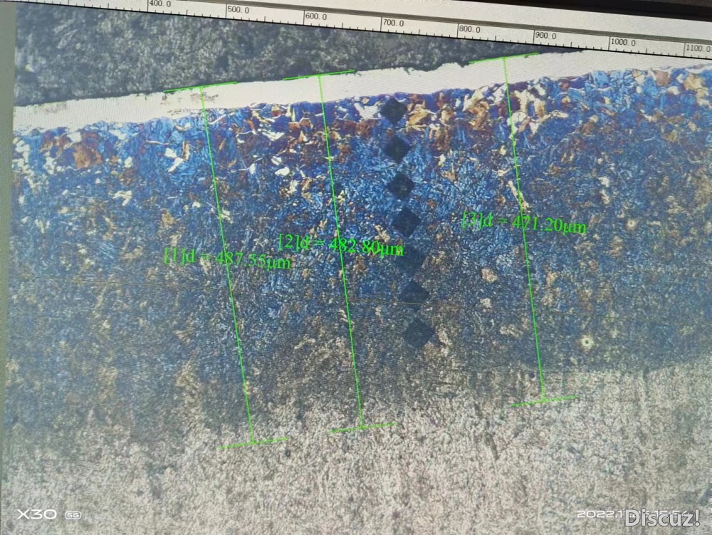

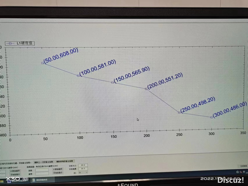

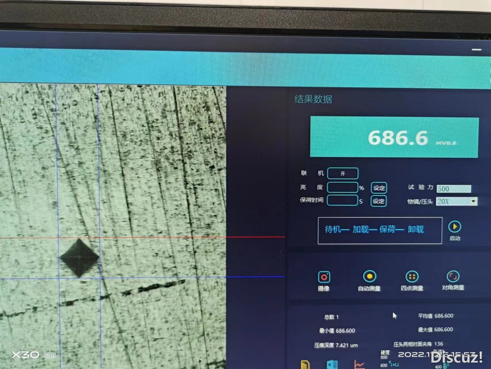

P20脉充氮化
发表于 2022-11-27 21:07:45 | 显示全部楼层 |阅读模式
20个脉充
 楼主| 发表于 2022-11-27 21:09:43 | 显示全部楼层
80个脉充
