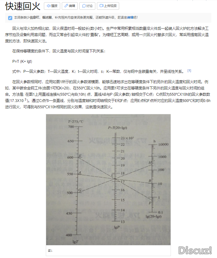

企业微信截图_20230223081947.png 这里面也提到,最重要是让两种回火方式下的硬度相同,想问一下大家,是不是淬火后回火,只要回火后的硬度相同,不管我采用什么手段回火,都是不影响产品性能的?

通常工业意义上的可以认为此种条件之下600度0.6小时的回火与550度10小时回火得到的硬度相同,性能也就一样了。
可能并不等于可以说:淬火后回火,只要回火后的硬度相同,不管我采用什么手段回火,都是不影响产品性能的。

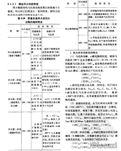

严格意义上淬火回火不同温度区间的4个阶段或5个阶段的分解是不一样的。上述例子550度600度都把前面的几个阶段过去了,都到了最后那个阶段,尽管还有些许细微区别,也是可以认为没有差别,可以忽略不计了。

王工说的4个阶段或5个阶段分别是什么阶段?

热处理手册第1卷第184页。不过那样2种情况之下可能得不到相同的硬度,其实也有可能,高温短时的不充分,硬度降的不多。

但是不管高温短时还是低温长时,温度一定都是从常温到高温,资料里并未提到每个阶段所需时间,那我们可否认为,高温也是经过了这几个阶段的了?

必须的,从常温到高温必经之路,“路过”那些较低的温度区间。即使在那里停留时间虽短,转变未必充分,但在随后升温过程中还在继续发生,应该也差不多了。
