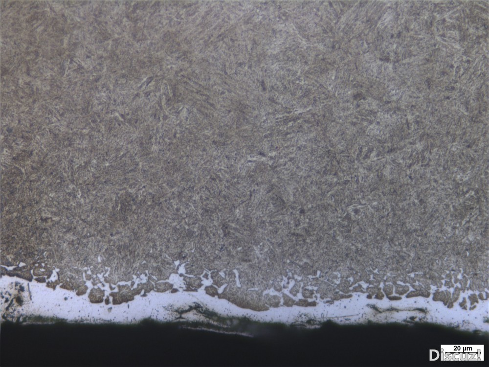

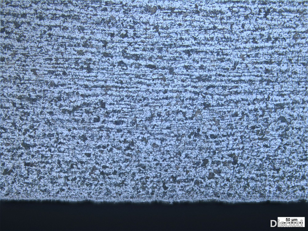

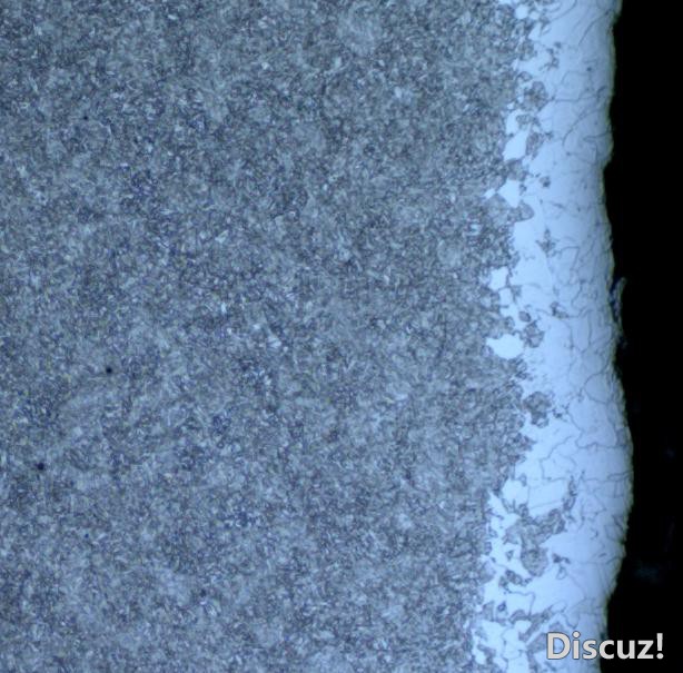

材料是34MnB5 500x-外边.JPG 第一张是850℃保温1h,碳势0.4%;
500x-外边.JPG 第二张是920℃保温1h,碳势0.4%;
500x-外边.JPG 第三张是850℃保温1h,碳势0.8%
 楼主| 发表于 2023-3-2 08:15:35 | 显示全部楼层
委外多用炉热处理的,怎么在碳势保护下出现这样的全脱碳了?请大家分析分析原因,是哪个环节出问题了?连0.8%碳势下都有全脱碳。

发表于 2023-3-2 08:18:30 | 显示全部楼层
这碳势是偏差有多大
0.4和0.8  基本没差别  肯定有问题
 楼主| 发表于 2023-3-2 08:24:08 | 显示全部楼层
红泥小火炉 发表于 2023-3-2 08:18
这碳势是偏差有多大
0.4和0.8  基本没差别  肯定有问题
0.4和0.8我感觉还是有差异的,你看边缘组织,形态有点差异。我准备把0.8的委外做一下硬度梯度,看看硬化层多深。
 楼主| 发表于 2023-3-2 08:24:50 | 显示全部楼层
这碳势是偏差有多大
0.4和0.8  基本没差别  肯定有问题
感觉就是渗碳后,表面又开始脱碳的感觉,不知道怎么形成的。

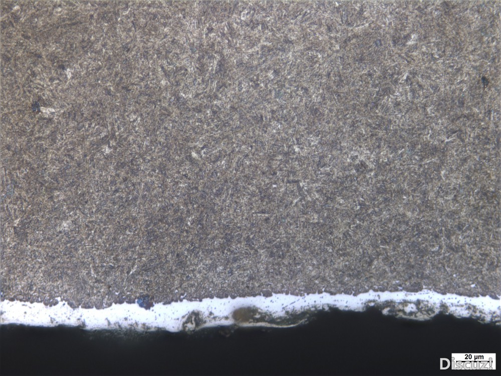

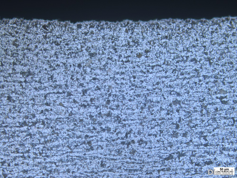

发表于 2023-3-2 10:38:02 | 显示全部楼层
原材料呢,有没有检过金相?
 楼主| 发表于 2023-3-2 13:03:15 | 显示全部楼层
aaron01 发表于 2023-3-2 10:38
原材料呢,有没有检过金相?
检过,特意选了最好的材料商材料做的,一下是内外表面脱碳检测: 200x-8.JPG 200x.JPG

发表于 2023-3-2 17:37:32 | 显示全部楼层
正常0.4%的碳势都不应该引起这个材料脱碳啊,这种全脱碳,一般是在空气加热条件下形成的,我还是怀疑是原材料的问题。
很难想象多用炉碳势会偏差到这种程度,设定0.8%,实际低于0.20% ,这炉子还能做其他产品吗

发表于 2023-3-7 07:48:42 | 显示全部楼层
其实根本不是什么脱碳层,你把做过机加工的端面做一个金相看看就知道了。

发表于 2023-3-8 07:53:54 | 显示全部楼层
木叶微凉 发表于 2023-3-7 12:45
怀疑是磷化层吗?
可以把怀疑去掉了。不是白色的就一定是脱碳层,然后呢,脱碳层说白就是全铁素体层,它有自己的微观特征的。下面来一张真正的脱碳层组织。

发表于 2023-3-8 08:39:04 | 显示全部楼层
七月 发表于 2023-3-8 07:53
可以把怀疑去掉了。不是白色的就一定是脱碳层,然后呢,脱碳层说白就是全铁素体层,它有自己的微观特征 ...
我之前也遇到过这种情况,一种钢管制成的套筒内壁是非机加工面,渗碳工艺,内壁发现类似这种情况,内部怀疑是脱碳,我说不可能是的,客户方面不确定是脱碳还是磷化层后来用扫描电镜分析结果是磷化层,报告我还保留着。
