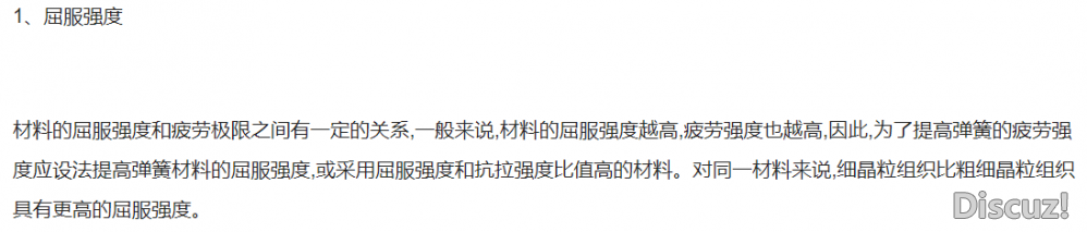

发表于 2023-4-13 14:10:13 | 显示全部楼层
 楼主| 发表于 2023-4-13 14:57:18 | 显示全部楼层
wanggong 发表于 2023-4-13 14:10
是我肤浅了。看这个。
https://mp.weixin.qq.com/s?__biz=MjM5MTQ1MjYxNw==&mid=2649824829&idx=2&sn=16c ...
我也觉得我们弹簧产品也是这样的,随回火温度的提升,疲劳会逐渐增加,但是到了一定回火温度后,疲劳又会随温度升高而逐渐降低,我现在是找不到这个最佳回火温度点,也想试验找到这个最优回火温度和硬度。

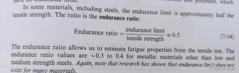

发表于 2023-5-13 14:47:07 | 显示全部楼层
无意喷你,但你可能真的缺失力学常识,不说楼上的断裂力学,材料力学和弹性力学里应该都有相关内容,见附件图片
 楼主| 发表于 2023-5-15 08:31:47 | 显示全部楼层
ABCh 发表于 2023-5-13 14:47
无意喷你,但你可能真的缺失力学常识,不说楼上的断裂力学,材料力学和弹性力学里应该都有相关内容,见附件 ...
不专业,专家勿喷。从这个等式我们看到耐久极限和抗拉强度成正比关系,我只是想了解一下,我们可以提高强度,但是强度不是越高越好,所以想讨论一下针对某一材料淬火后不同回火温度下疲劳关系,不是强度越高,疲劳性能越好,也不是越低越好,应该是有个最佳的强度值,这个强度值的确认。
