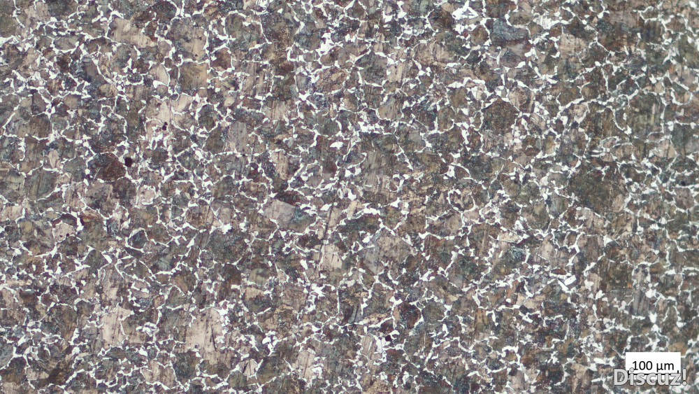

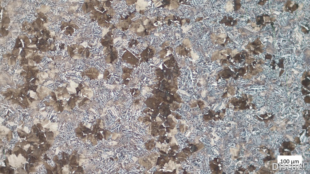

大家看看这个黑点是怎么回事
发表于 2023-4-14 08:33:24 | 显示全部楼层 |阅读模式
 楼主| 发表于 2023-4-14 15:26:22 | 显示全部楼层

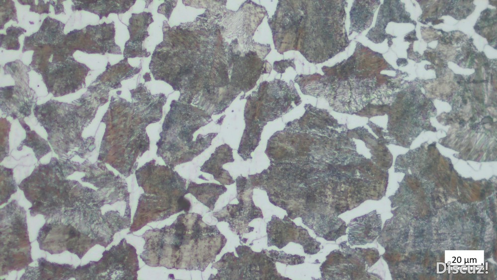

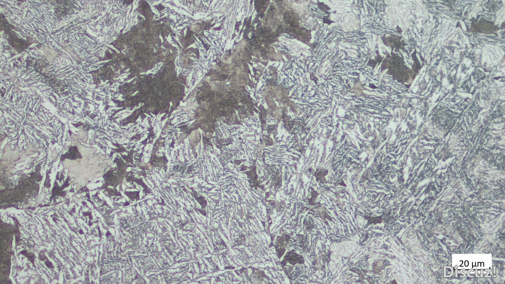

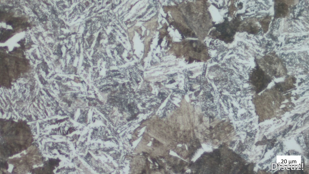

没人回复,我就自己说说我当时的想法吧。第一眼低倍观察,想法一:我靠,我这制样怎么做的这么差,这么多金刚石黑点;想法二:会不会是氧化物夹杂太多。直到我放大倍数才发现,原来是未融铁素体,原来存在未融铁素体周边腐蚀会这样。

发表于 2023-4-21 12:40:45 | 显示全部楼层
清淡 发表于 2023-4-14 15:26
没人回复,我就自己说说我当时的想法吧。第一眼低倍观察,想法一:我靠,我这制样怎么做的这么差,这么多金 ...
未溶铁素体周围为什么会黑呢?容易腐蚀?
 楼主| 发表于 2023-4-21 15:43:23 | 显示全部楼层
穷开心 发表于 2023-4-21 12:40
未溶铁素体周围为什么会黑呢?容易腐蚀?
这是个好问题。我个人猜测,是因为和铁素体交界处组织成分差异,造成马氏体含碳量差异,腐蚀后颜色出现差异,纯属个人猜测,欢迎指正

发表于 2023-4-22 04:16:45 | 显示全部楼层
如果使用暗视野看,会不会是未融碳化物(只是猜测)

发表于 2023-4-24 10:38:19 | 显示全部楼层
马氏体中的“脏点”:第一次知道是未溶铁素体lol涨知识啦~硝酸酒精浓度低点,腐蚀时间短点,会好很多,我也经常遇到,刚开始还以为是抛光不干净,多次做还是那样,后来稀释硝酸酒精,缩短时间,就好很多了~

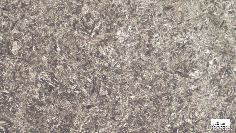

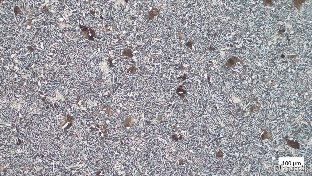

发表于 2023-4-24 10:40:15 | 显示全部楼层
借楼再发个图,42CrMo圆钢。不知道什么样的工艺会导致它变成这样

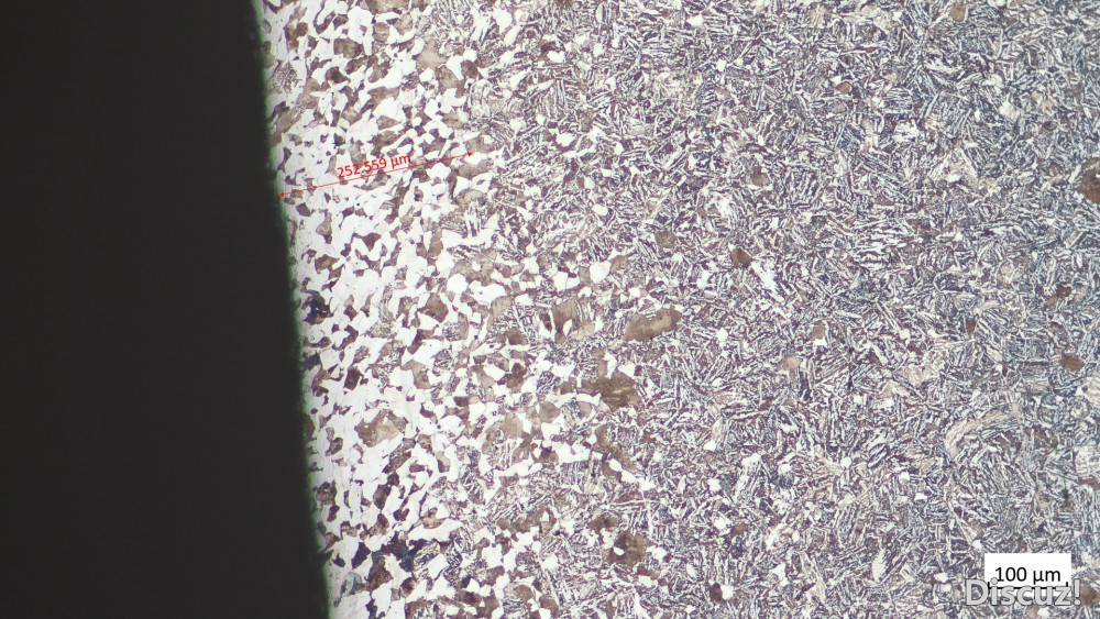

发表于 2023-4-24 10:41:48 | 显示全部楼层
正常应该是这样的啊 ~
 楼主| 发表于 2023-4-24 13:06:51 | 显示全部楼层
猜测应该是热轧后冷却速度过快造成的。

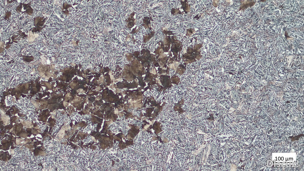

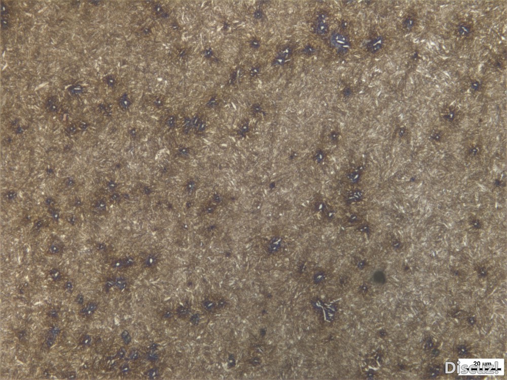

发表于 2023-6-6 16:56:08 | 显示全部楼层
看看这是啥情况,芯部是冷速快的问题还是魏氏

发表于 2023-6-6 16:57:03 | 显示全部楼层
40Mn2  给的工艺是:调质+表面中频

发表于 2023-6-25 08:20:31 | 显示全部楼层
是贝氏体,不是魏氏组织

发表于 2023-7-8 07:07:38 | 显示全部楼层
这个是横截面取样?看看纵截面的金相?
