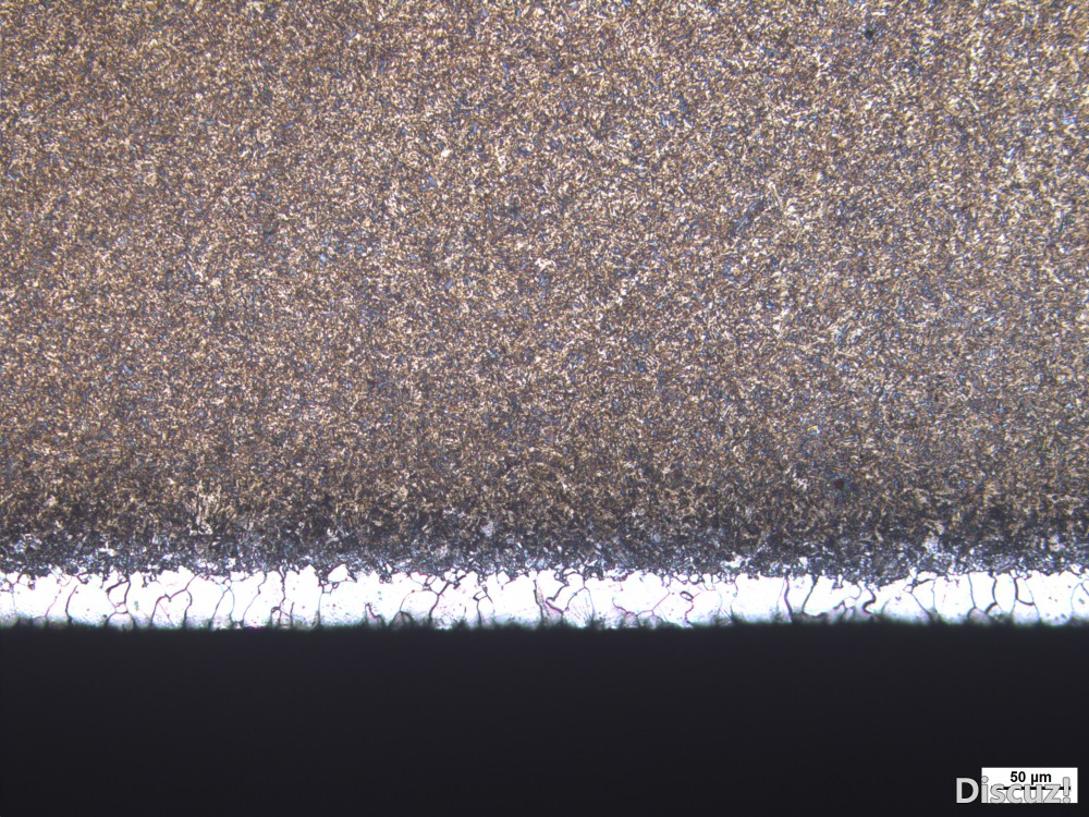

工艺一: 200x-脱碳..JPG

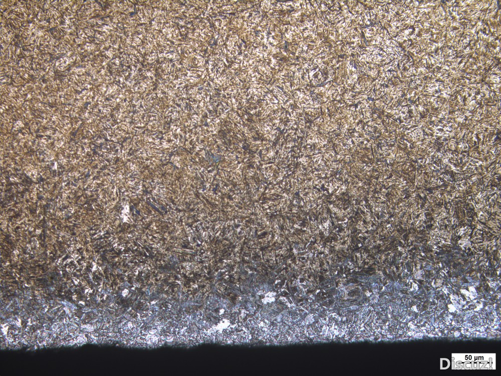

工艺二: 200x-脱碳.JPG
材料:55Cr3加热淬火组织,大家觉得那个工艺加热温度更高?

发表于 2023-4-17 11:08:13 | 显示全部楼层
第二种
组织粗一些,马氏体针长一些  发表于 2023-6-18 16:14

发表于 2023-6-20 11:03:14 | 显示全部楼层
我们这边做40Cr 的销套,表面感应淬火:时间短,温度高,跟你第一幅图的状态很像,组织细小。整体淬火:温度低点,加热时间长点,跟第二幅图很像,组织相对粗大。

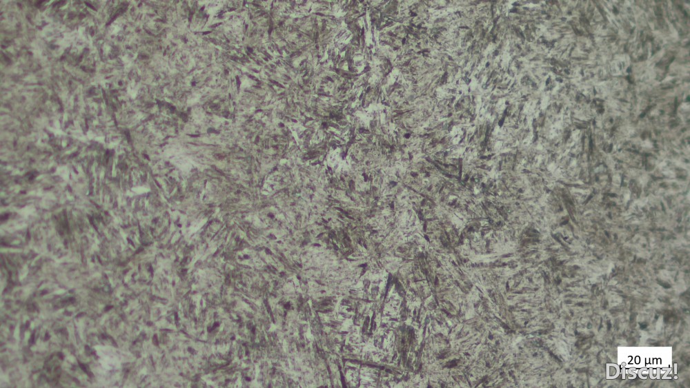

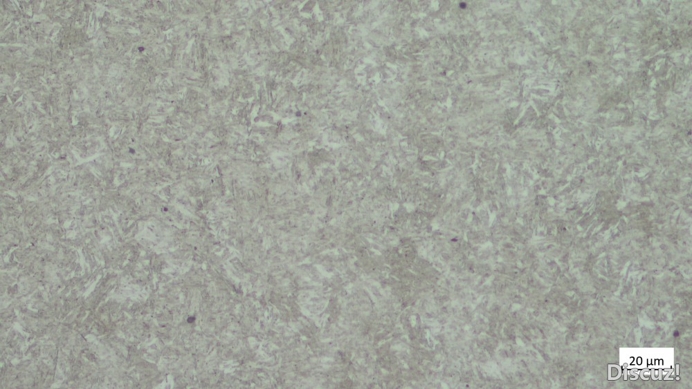

发表于 2023-6-20 11:06:24 | 显示全部楼层
下图是同一个件,先整体淬火,再进行外表面感应淬火,感应500是外表面,整体淬火500是销套内表面
