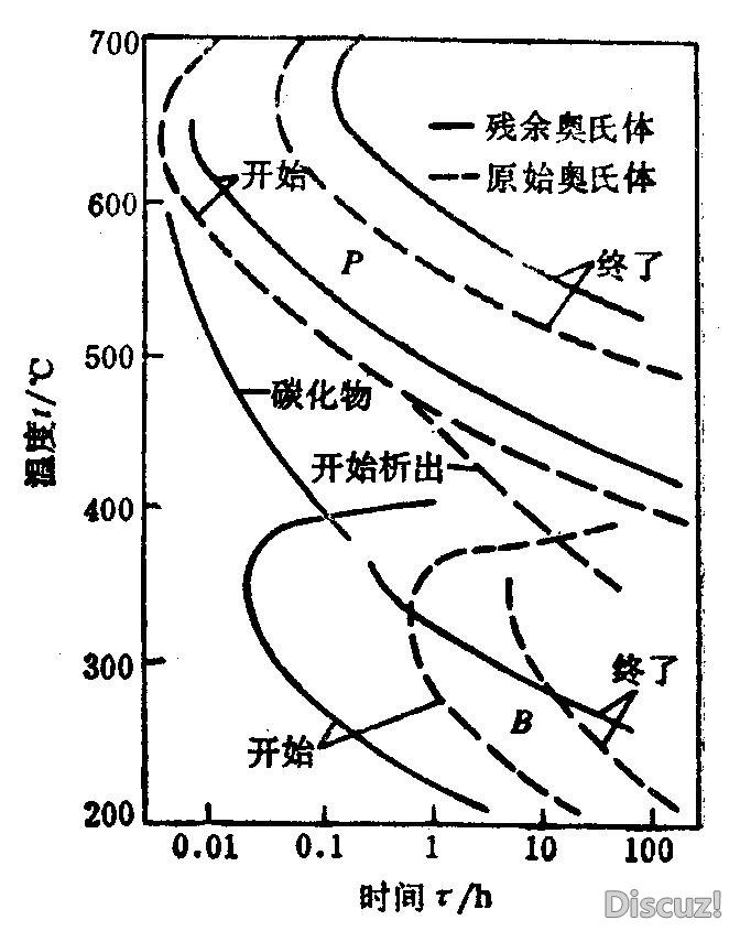

在贝氏体转变温度回火是可以转变贝氏体的。但是温度太低的话,转变量会很少的。之前做过奥贝球铁的中温回火,奥氏体都转变成贝氏体了。

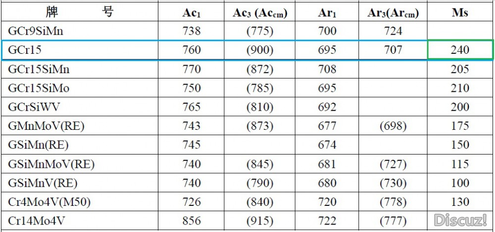

你们做的这个中温回火温度在多少?330?如果是轴承钢260可以?
420左右吧,回火以后原大量残奥区已经转变成上贝了。轴承钢的话,260回火应该也是能转变部分的,但是通过显微镜观察应该不是特别明显。如果在残奥很多的前提下,那应该就明显了。

骑驴者何人 发表于 2023-9-6 17:08
申总,您好,您觉得大约什么温度范围合适?
即使有点滞后延迟,就象Ac1,A1,Ar1一样,也差不多了。为了保险,甚至你真的是显示260度,你能保证零件是真真正正的260度?280度总够了吧?
240回火能满足你硬度要求吗?

不会变成贝氏体,而是马氏体............
发生贝氏体相变驱动力不足......  发表于 2023-9-8 08:27

发表于 2023-9-8 20:07:38 | 显示全部楼层
未找到出处,偶然找到,供骑驴老兄参考,希望有用。

冷却不足形成的贝氏体和残奥回火转化形成的贝氏体,形貌上有明显差异么?

冷却不足形成的贝氏体是连续冷却贝氏体,可能为混合组织,但是回火转变形成的属于等温。想一下大概就能想出来了。

残奥应该没多少,回火经过马氏体转变区,会秒变一部分马氏体。
