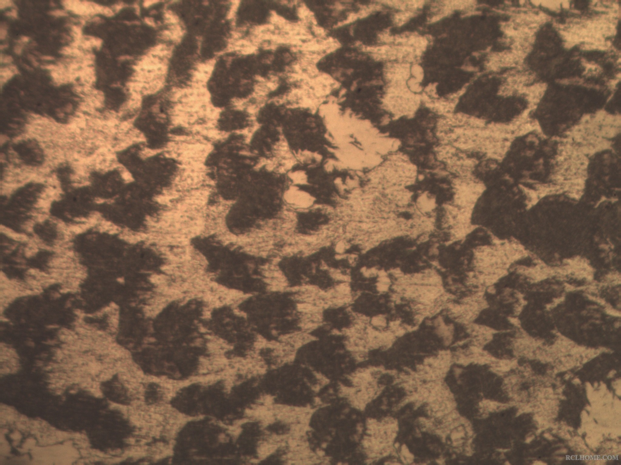

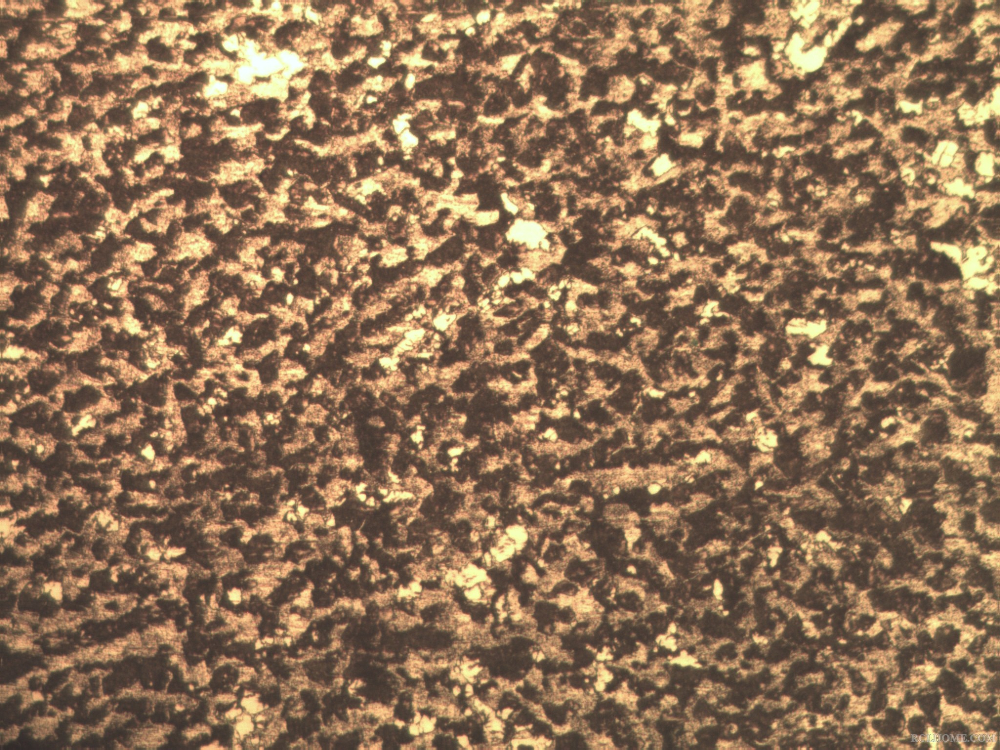

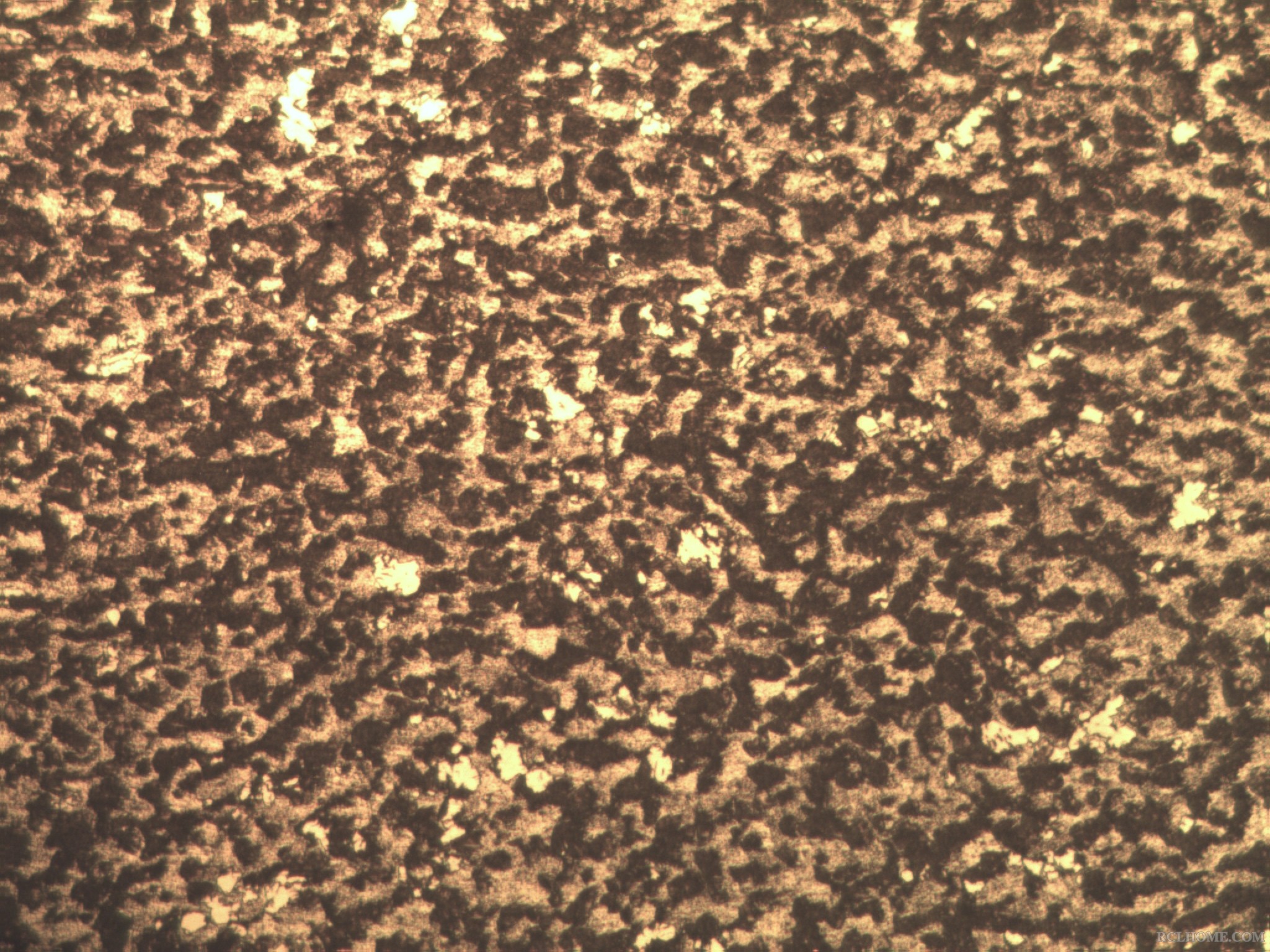

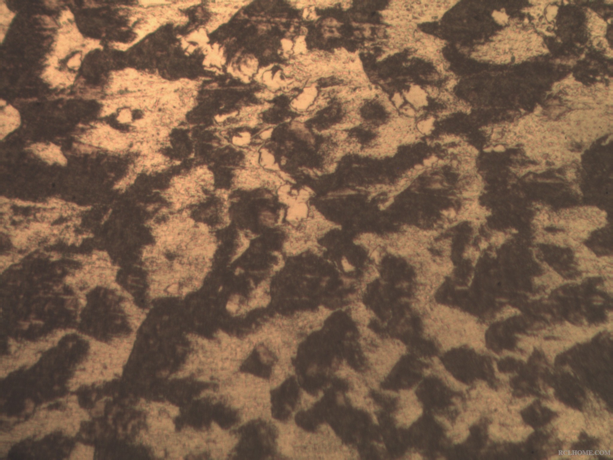

请教下图中的亮白色是什么?

发表于 2013-11-5 14:07:52 | 显示全部楼层
个人觉得是铁素体组织。

 楼主| 发表于 2013-11-5 14:20:08 | 显示全部楼层
吉祥如意 发表于 2013-11-5 14:07
个人觉得是铁素体组织。
未溶的,加热不充分,保温时间不足,这是不是太多了

发表于 2013-11-5 14:22:50 | 显示全部楼层
建议您把处理情况详细说说。
从锻造后开始的情况。

发表于 2013-11-5 15:06:11 | 显示全部楼层
是不是制样或腐蚀德问题,比如腐蚀剂脏了......
发表于 2013-11-5 15:35:18 | 显示全部楼层
个人觉得是铁素体组织。
娃娃认为主要是什么原因?
发表于 2013-11-5 15:38:16 | 显示全部楼层
所以因为 发表于 2013-11-5 15:35
娃娃认为主要是什么原因?
质疑正火有问题。先看看他的工艺情况。
发表于 2013-11-5 15:41:46 | 显示全部楼层
吉祥如意 发表于 2013-11-5 15:38
质疑正火有问题。先看看他的工艺情况。
可能在正火的那个环节有问题?
发表于 2013-11-5 15:45:02 | 显示全部楼层
所以因为 发表于 2013-11-5 15:41
可能在正火的那个环节有问题?
不规范的正火。
锻造后,保温筒里闷一阵。

发表于 2013-11-5 21:24:51 | 显示全部楼层
呼吸阳光 发表于 2013-11-5 21:11
高回是为了什么减少应力么?
      等温正火的原理是将工件加热到Ac3或Accm以上30~50℃,保温适当时间后,以合适的方式冷却到珠光体转变区域某一合适温度,并在次温度下保温,是不同零件和同一零件的不同部位温度均匀化,并在该温度下均匀地完成铁素体+珠光体转变,然后在空气中冷却的正火工艺。
      而正火+高温回火的工艺是用来替代那些不适合进行等温正火加工的零件的一种替代工艺。比如零件太大,等温正火炉装不下,或者在等温正火炉中无法以合适的冷却速度降温到珠光体转变区域。

发表于 2013-11-6 08:57:27 | 显示全部楼层
沧海一声笑 发表于 2013-11-5 18:54
如果用正火加高温回火替代可行否?
这个组织再进行一次正火好些。
估计正火的温度偏低了。

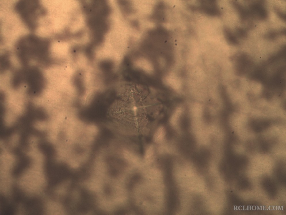

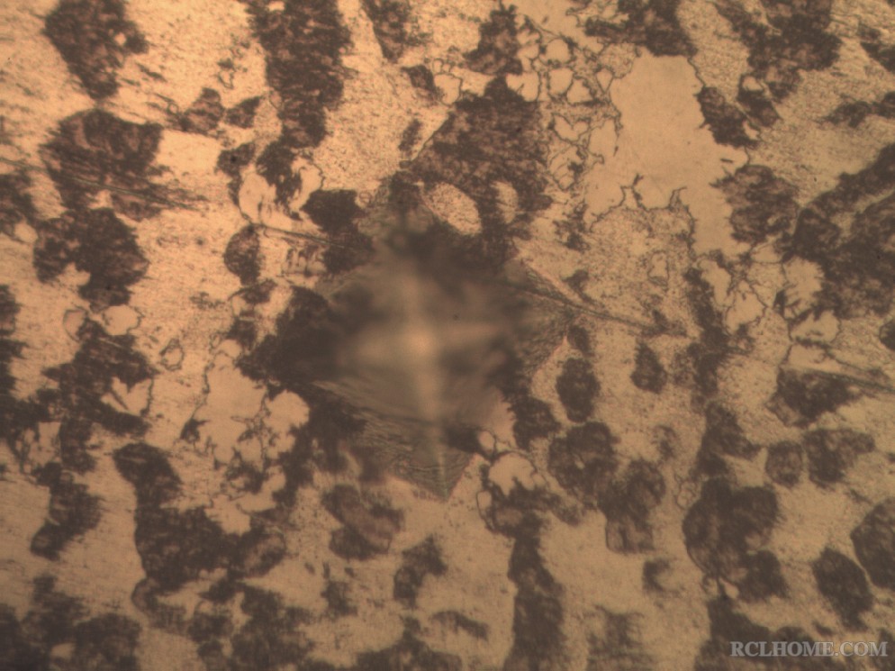

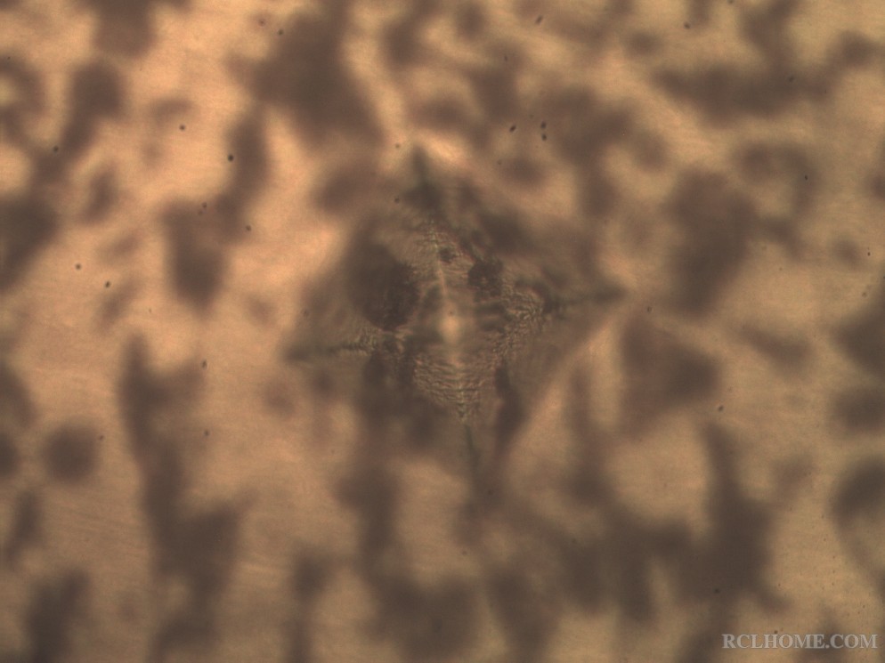

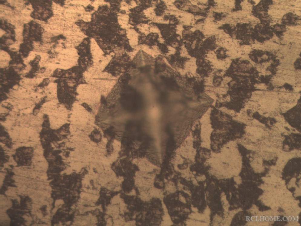

刚才又打了下硬度,发现维式硬度点在其明亮的点上硬度会高
又是新的一天加油
发表于 2013-11-6 09:34:09 | 显示全部楼层
能把打了硬度后带有压痕的图片上传一下吗?注意图片有正常压痕和非正常压痕。
发表于 2013-11-6 10:29:13 | 显示全部楼层
          正火温度多高?保温多长时间?还会有未溶铁素体?不符合逻辑嘛
发表于 2013-11-6 10:31:44 | 显示全部楼层
          孤以为,这个正火冷速可能有点问题。
         20CrMoH本来就是低碳低合金钢,其平衡组织中铁素体含量是比较高的,正火虽可以伪共析组织,但改变不了铁素体所占比例多的事实

 楼主| 发表于 2013-11-6 13:01:29 | 显示全部楼层
吉祥如意 发表于 2013-11-6 09:34
能把打了硬度后带有压痕的图片上传一下吗?注意图片有正常压痕和非正常压痕。 ...
吉哥,看看图片,不知道您说的是不是这样看压痕
这是400倍照片  发表于 2013-11-6 15:01
