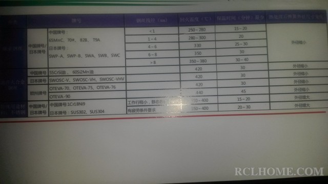

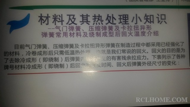

20131105_110154~1.jpg 20131105_110222~1.jpg 高工请看,这是我公司内部期刊。其实我想的和高工一样,所以发上来问问。
发表于 2013-11-5 21:19:13 | 显示全部楼层
我得再琢磨琢磨
 楼主| 发表于 2013-11-5 21:26:06 | 显示全部楼层
其实当初我应该贴出这个的,但是我想看看有没有和我看法一样的,结果、、。呵呵!
