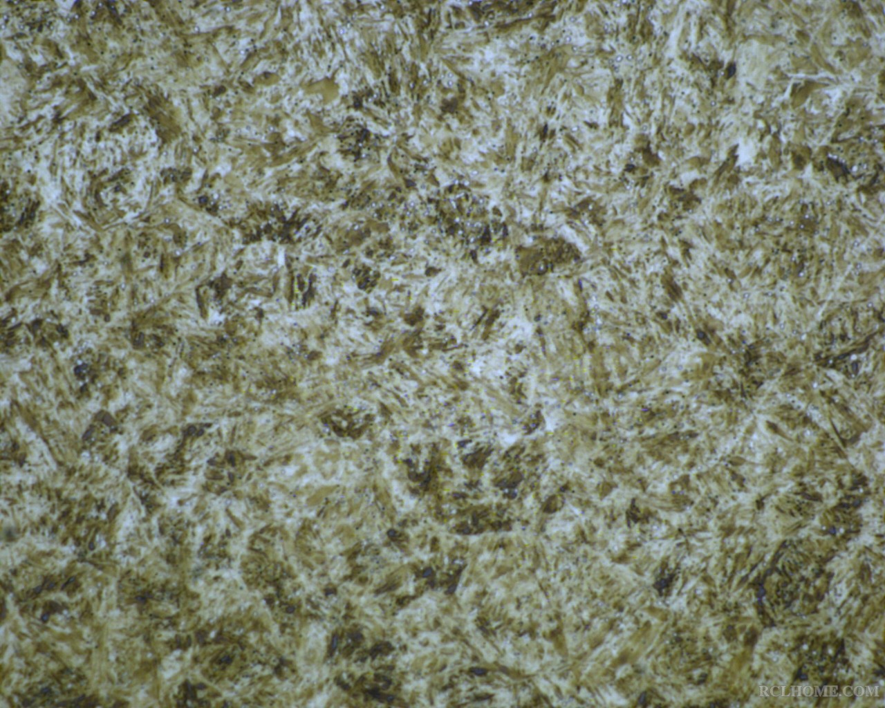

发表于 2013-11-6 11:14:37 | 显示全部楼层
请告诉一下,第三张图片拍摄的部位。

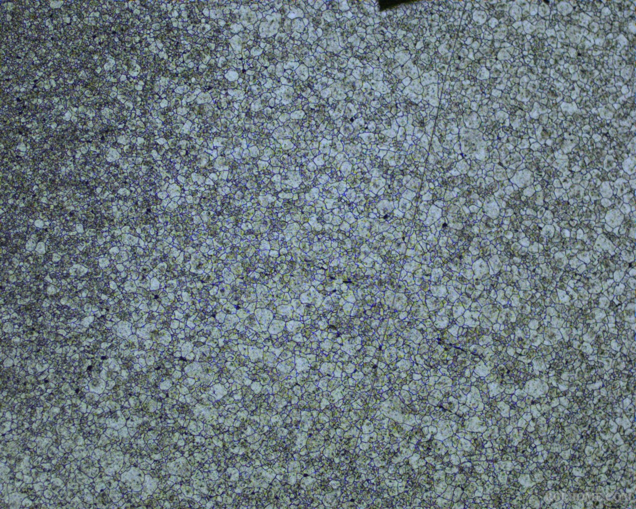

 楼主| 发表于 2013-11-6 11:58:17 | 显示全部楼层
吉祥如意 发表于 2013-11-6 11:14
请告诉一下,第三张图片拍摄的部位。
我们检验了3个产品,2个挺好,这些图片为一个钢球上的,第三张是不是组织粗大有过热倾向?第三张拍摄图片(从50倍下观察颜色看着比较浅的地方)而第四张拍摄的是看着颜色较深的地方

发表于 2013-11-6 17:21:07 | 显示全部楼层
第三张和第四张都是500X,看上去怎么不像同一个倍数了?

 楼主| 发表于 2013-11-6 18:44:02 | 显示全部楼层
是同一个倍数,第三张和第四张在钢球不同的部位拍的

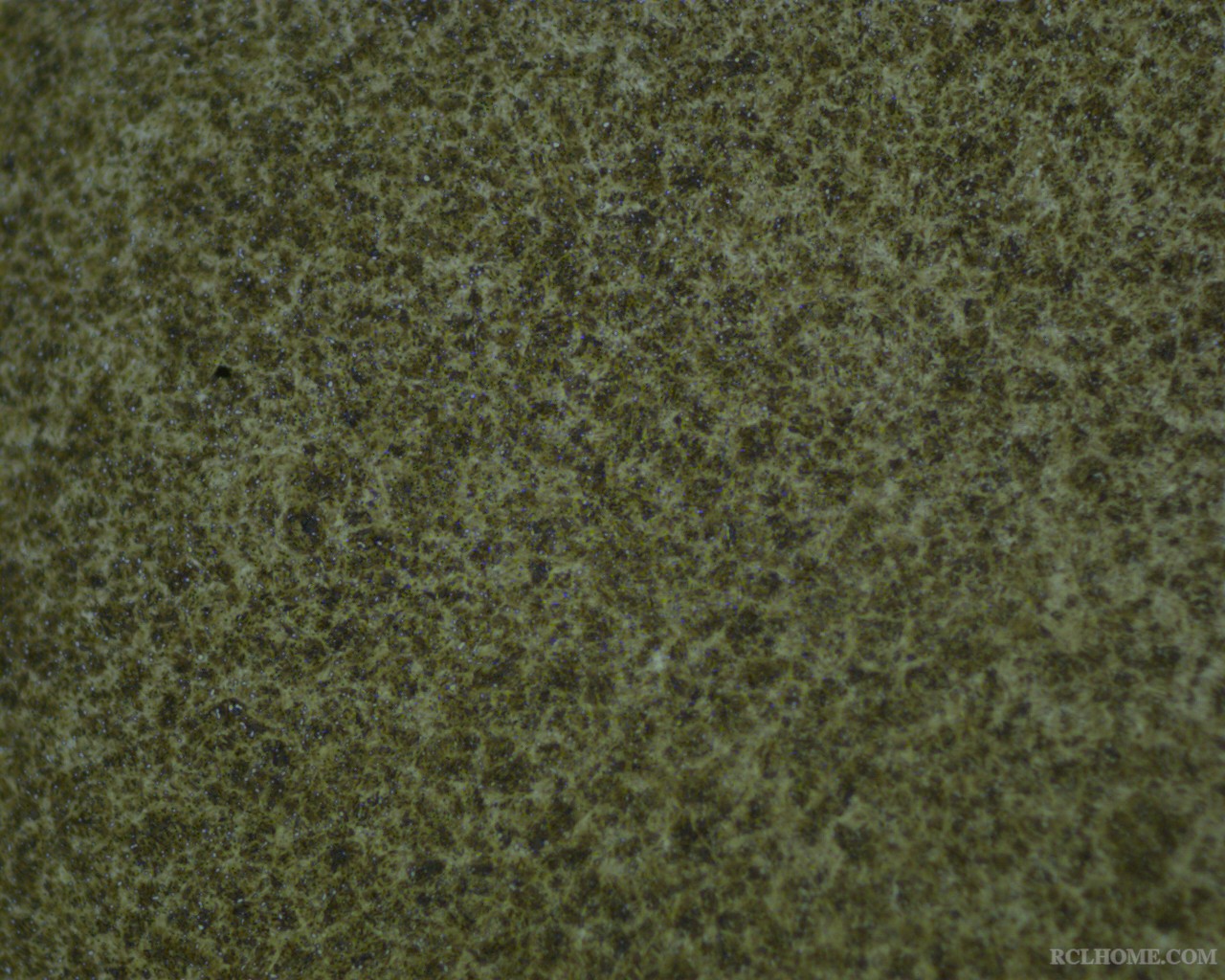

 楼主| 发表于 2013-11-6 19:06:28 | 显示全部楼层
同一炉的另外一个产品的,为了做对比,腐蚀的比较深

发表于 2013-11-6 19:17:47 | 显示全部楼层
第三张碳化物颗粒太少啦,白区太多,还有网状
第四张颜色是腐蚀的原因,碳化物弥散不少,
3图4图相差太大,成分偏析,锻造不好

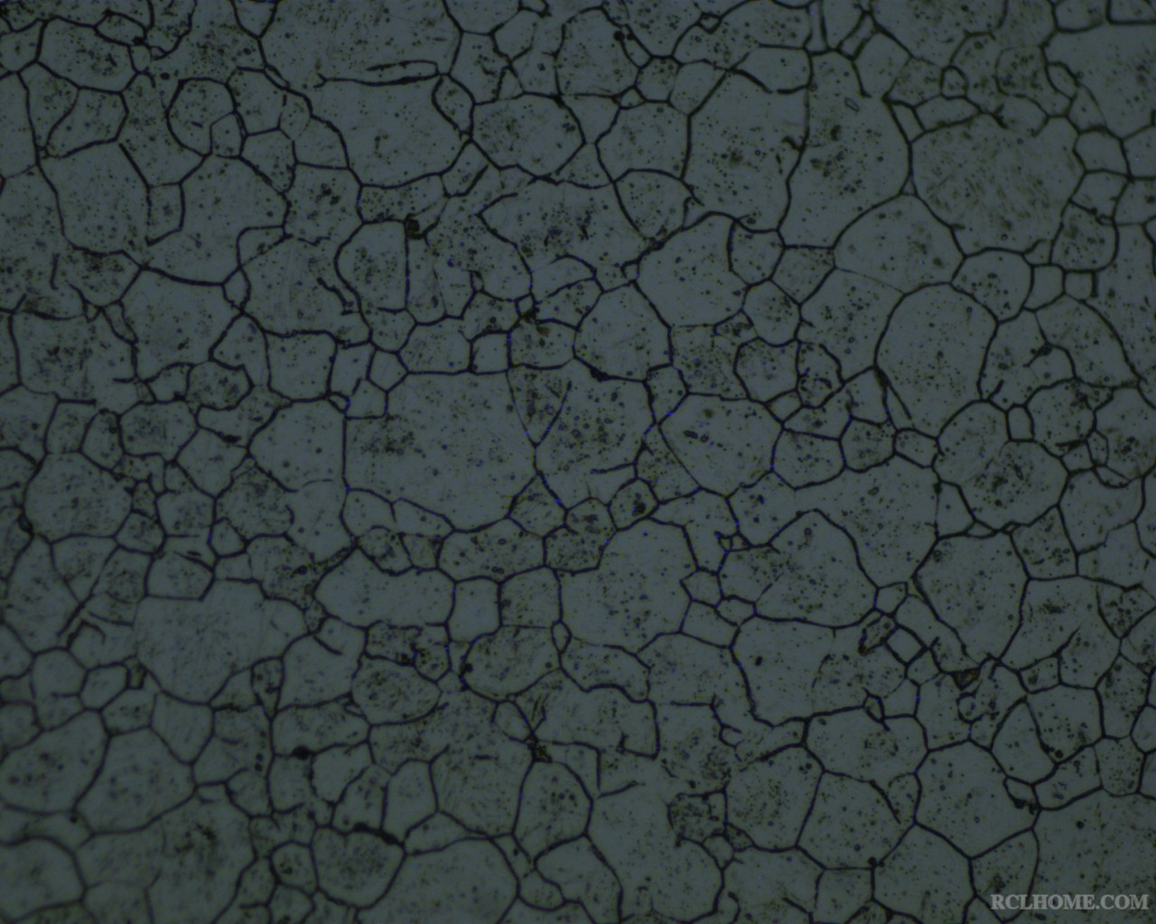

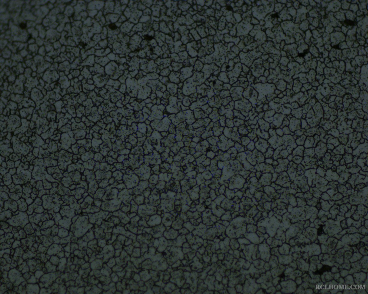

发表于 2013-11-8 14:13:05 | 显示全部楼层
检测2类套圈时发现过该情况,不知楼主图一处检测的硬度是多少,取样在钢球的什么位置,做个横切样看下。

发表于 2013-11-8 14:45:01 | 显示全部楼层
不弃先生,钢球的直径有多大?
124
784
784
 楼主| 发表于 2013-11-8 15:23:50 | 显示全部楼层
吉祥如意 发表于 2013-11-8 14:45
不弃先生,钢球的直径有多大?
钢球直径5.953mm
天道酬勤,宁静致远
124
784
784
 楼主| 发表于 2013-11-8 15:26:37 | 显示全部楼层
晶 ...
特意检查过晶粒粗大的地方,硬度62HRC与基体无差异
天道酬勤,宁静致远
发表于 2013-11-8 15:31:43 | 显示全部楼层
看你的镶嵌样估计也不大。
估计和加热不均匀性有关。
能否作个试验:
找个钢球,打个印记,面朝上,炉子里走一遍再看看。就是不太好找到,所以要想办法。

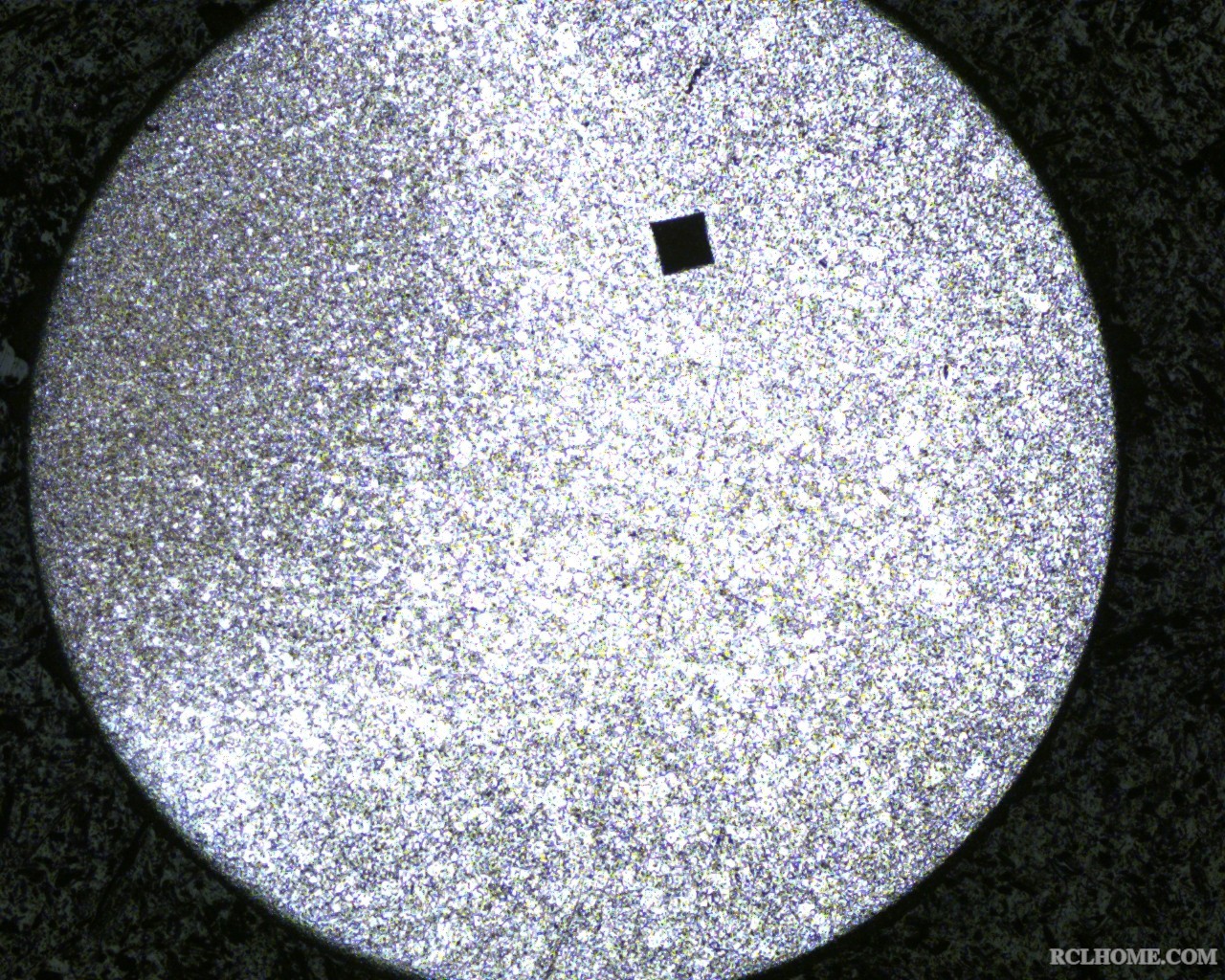

发表于 2013-11-8 20:18:34 | 显示全部楼层
小子瞎问一句,细晶粒出现在什么区域呢?会不会是表面加工硬化引起的细晶呢?
发表于 2013-11-8 20:29:57 | 显示全部楼层
冷速不够 发表于 2013-11-8 20:18
小子瞎问一句,细晶粒出现在什么区域呢?会不会是表面加工硬化引起的细晶呢? ...
我考虑的也正是这方面的问题。
钢球是冷加工成型的。
但我不知钢球的具体加工工艺。有知道的还请详细讲一讲。
发表于 2013-11-8 20:34:14 | 显示全部楼层
细晶粒出现在什么区域呢?
你看看这个图片。暗区在钢球的左边部位,是细晶粒出现的区域。
签到天数: 5 天
49
284
284
发表于 2013-11-8 20:39:32 | 显示全部楼层
搬运工 发表于 2013-11-8 20:34
细晶粒出现在什么区域呢?
你看看这个图片。暗区在钢球的左边部位,是细晶粒出现的区域。 ...
小子可能说错了,我师傅说,有塑形变形的区域,容易奥氏体化,先奥氏体化应该就容易晶粒长大吧?
不知道这样理解对不对?
发表于 2013-11-8 20:44:13 | 显示全部楼层
有塑形变形的区域,容易奥氏体化,先奥氏体化应该就容易晶粒长大,这个当然是有道理的。
签到天数: 5 天
49
284
284
发表于 2013-11-8 20:47:07 | 显示全部楼层
呵呵,斑竹这么说我就放心了,那么这个细晶粒区就有可能是变形小,或者几乎无变形区了,这个楼主应该清楚了。
发表于 2013-11-8 20:53:03 | 显示全部楼层
我只能说有这样的可能。
毕竟不知道人家具体是如何加工的。
签到天数: 5 天
49
284
284

高工,小子觉得第一帖的第四张图很不舒服,是不是屈氏体超了?或者是奥氏体化不充分呢?
发表于 2013-11-8 21:04:26 | 显示全部楼层
冷速不够 发表于 2013-11-8 20:57
高工,小子觉得第一帖的第四张图很不舒服,是不是屈氏体超了?或者是奥氏体化不充分呢? ...
这个跟腐蚀程度有些关系,制样还不错,我粗略的看,马氏体级别在3级以内。
屈氏体评级在浅腐蚀下观测。
签到天数: 5 天
49
284
284
发表于 2013-11-8 21:11:19 | 显示全部楼层
屈氏体评级在浅腐蚀下观测。 ...
那第三张图您认为是马氏体4~5级吗?
我想第三张图就是低倍里粗晶区,而第四张图是细晶区,是这样的吧?
发表于 2013-11-8 21:15:37 | 显示全部楼层
第三张图是粗晶区,第四张图是细晶区。
第三张图我判过热,不合格。
或者该件我以组织不均匀判不合格。
