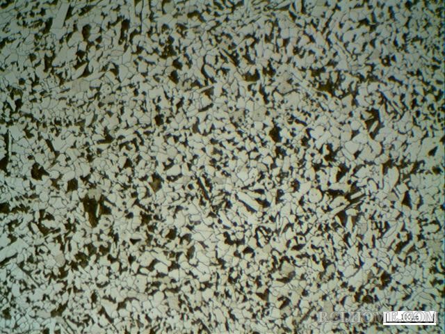

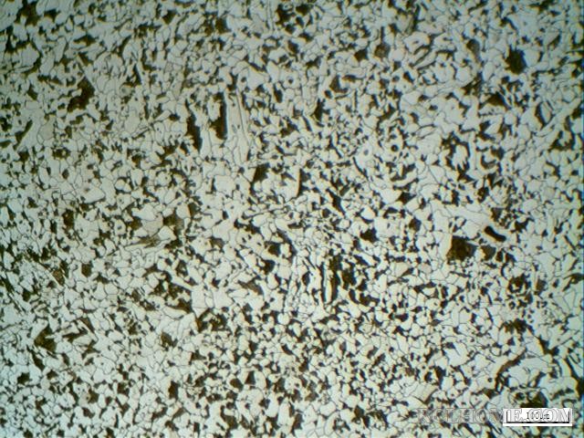

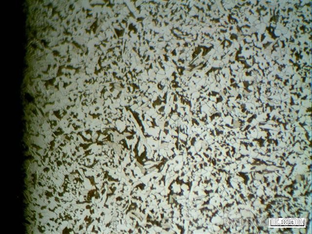

 楼主| 发表于 2013-11-7 11:57:25 | 显示全部楼层
880度正火组织
发表于 2013-11-7 12:26:25 | 显示全部楼层

 楼主| 发表于 2013-11-7 12:57:14 | 显示全部楼层
感觉铁素体呈针状,不是等轴,不少资料上采用880,也有890--980的正火温度范围
初次接触铸钢组织,一来拿出来晒晒,二来想请教一下各位看看这组织是否合格。
发表于 2013-11-7 13:02:58 | 显示全部楼层
仍具有明显的铸态组织的特征,建议:
940度炉冷至780空冷。
tianmu + 20
发表于 2013-11-7 13:29:20 | 显示全部楼层
吉祥如意 发表于 2013-11-7 13:02
仍具有明显的铸态组织的特征,建议:
940度炉冷至780空冷。
加一次高温回火可不可以?

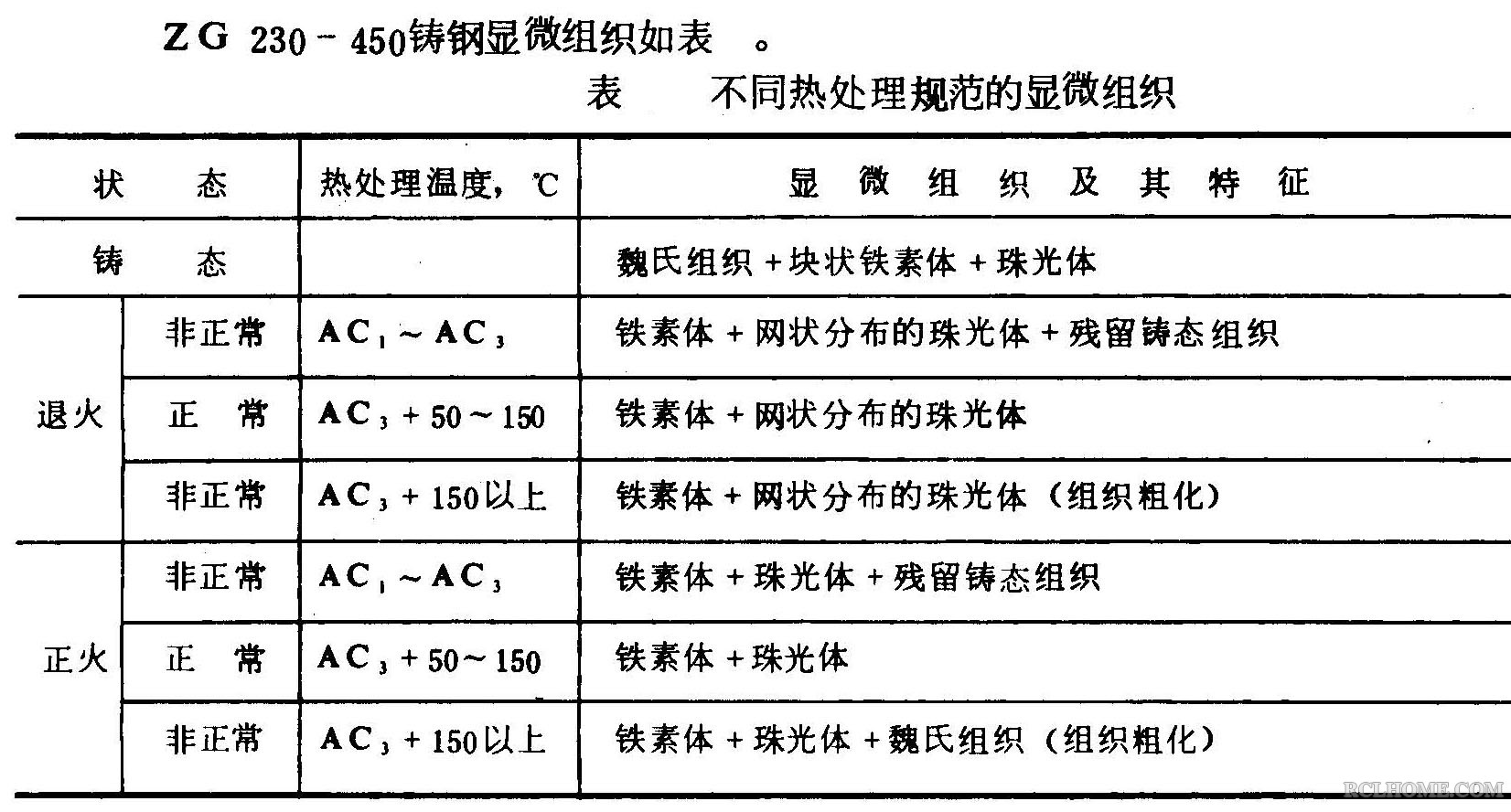

发表于 2013-11-7 13:43:53 | 显示全部楼层
发表于 2013-11-7 13:43:54 | 显示全部楼层
所以因为 发表于 2013-11-7 13:41
对于ZG,最好的工艺是退火后正火再做回火,得到细小等轴铁素体晶粒。但一般的壳体,是否也没有必要? ...
看这个组织可以不做高温回火,只是在730度左右稍许保温一下。
