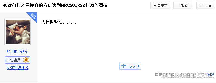

呵呵,这个容易做。
奥氏体化后控制冷却。
发表于 2013-11-6 21:17:07 | 显示全部楼层
搬运工 发表于 2013-11-6 21:15
呵呵,这个容易做。
奥氏体化后控制冷却。
调质当然也可以,具体要看目的了!

发表于 2013-11-7 06:00:10 | 显示全部楼层
加热到750~770 工件到温,下水 掌握工件在200~250度出水  差不多可以  不行可稍调整一下
孤鸿踏雪 + 10 立此存照
发表于 2013-11-7 08:39:54 | 显示全部楼层
苏治光 发表于 2013-11-7 06:00
加热到750~770 工件到温,下水 掌握工件在200~250度出水  差不多可以  不行可稍调整一下 ...
         采用不完全淬火可以满足楼主的要求,连回火也省掉了,但这个温度可能需要试验摸索

发表于 2013-11-7 10:28:56 | 显示全部楼层
亚温淬火,加热温度低还不回火
