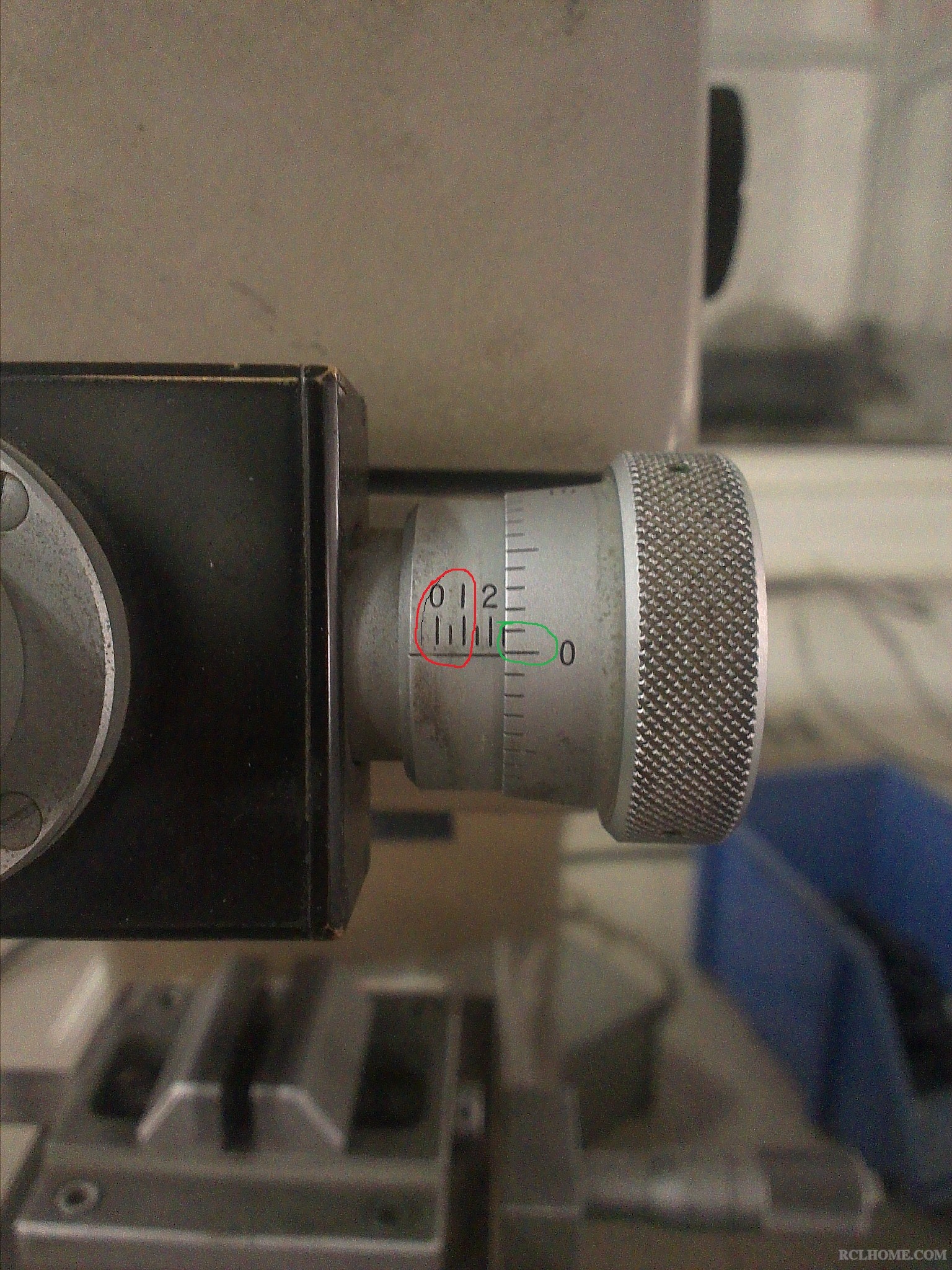

使用维氏硬度好几个月了,但一直未搞明白平时读出来的数值是什么单位,如图红色圈中刻度1大格是多少?转轮上1小格是多少?在100倍情况下。

简单的办法,打上几点,测量一下即知。

 楼主| 发表于 2013-11-7 17:50:18 | 显示全部楼层
{:soso_e101:}打出来的点肉眼根本看不到啊

 楼主| 发表于 2013-11-10 07:30:16 | 显示全部楼层
吉祥如意 发表于 2013-11-8 14:46
一分钱难倒英雄汉,
一个小问题难倒众好汉。
哈哈,终于自己测量出来了,,100倍下转轮上1小格表示2微米。(我以为这个大家用的是一样的所以偷懒问问)

 楼主| 发表于 2013-11-10 07:37:00 | 显示全部楼层
村长 发表于 2013-11-8 13:53
请教一下你们公司的机械尺寸的检验员,活着计量员就ok了,很简单的
呵呵,之前问过别人众说纷纭,最后自己测量了一下,转轮上1小格表示2微米(100倍下),本想偷个懒问问大家

 楼主| 发表于 2013-11-10 07:40:01 | 显示全部楼层
搬运工 发表于 2013-11-7 15:22
简单的办法,打上几点,测量一下即知。
哈哈,本想偷懒问问大家,最后还是自己测量出来了,转轮上1小格在100倍下是2微米。

发表于 2013-11-16 00:40:03 | 显示全部楼层
旋转筒上的一个小格400倍下是0.25um,100倍下是1um{:soso_e100:}
发表于 2014-1-13 08:45:53 | 显示全部楼层
这个问题你要去看使用说明书。我用的显微硬度计,微分筒主尺单位是mm,副尺最小单位0.01mm,不估读,但是压痕的实际长度,是用你的读数除以物镜的倍数。不同的型号精度不一样,也不能一概而论。。。。。
