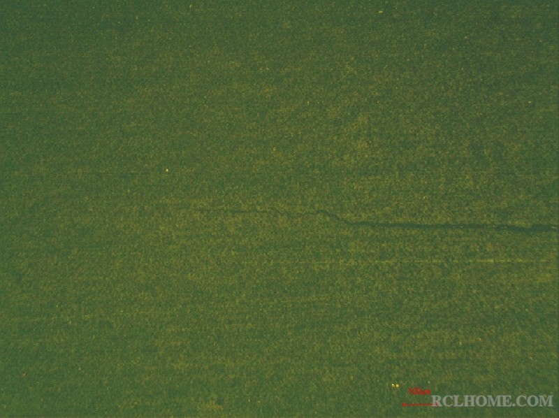

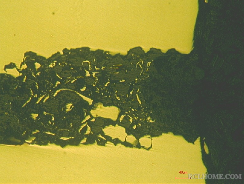

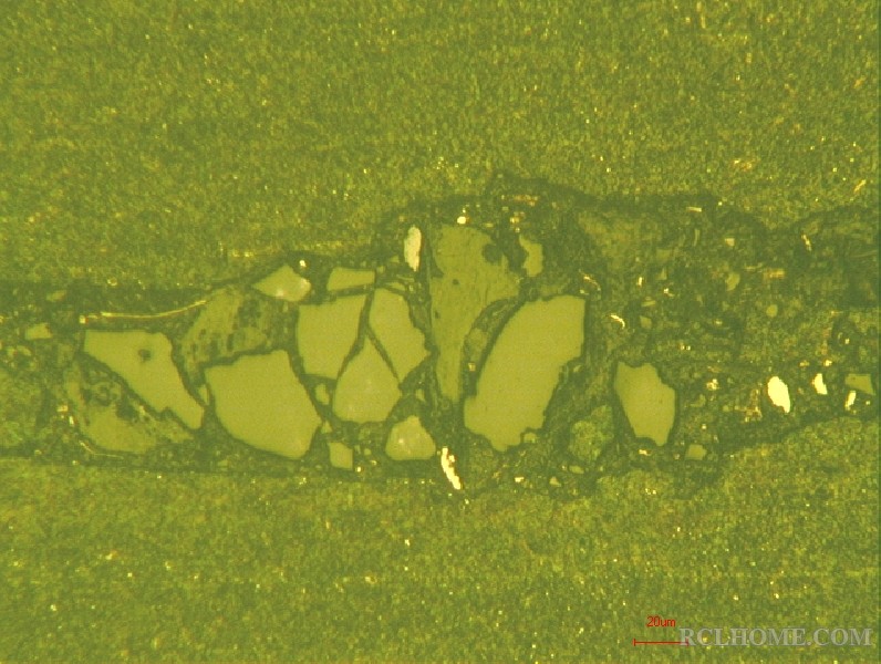

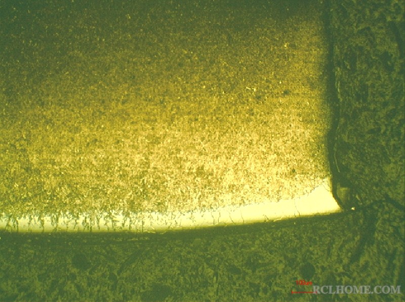

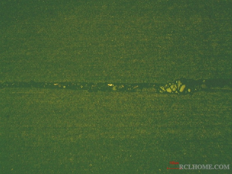

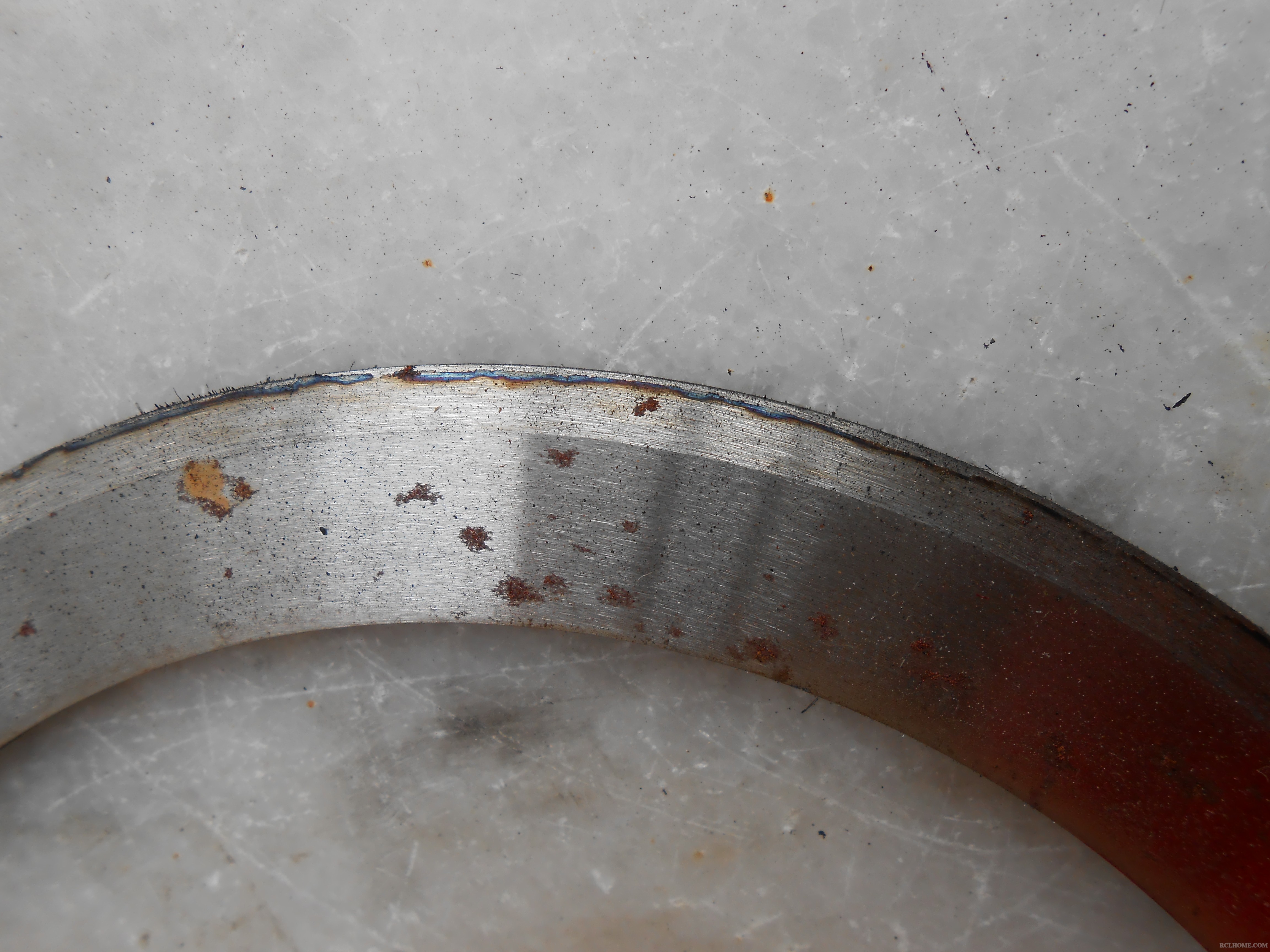

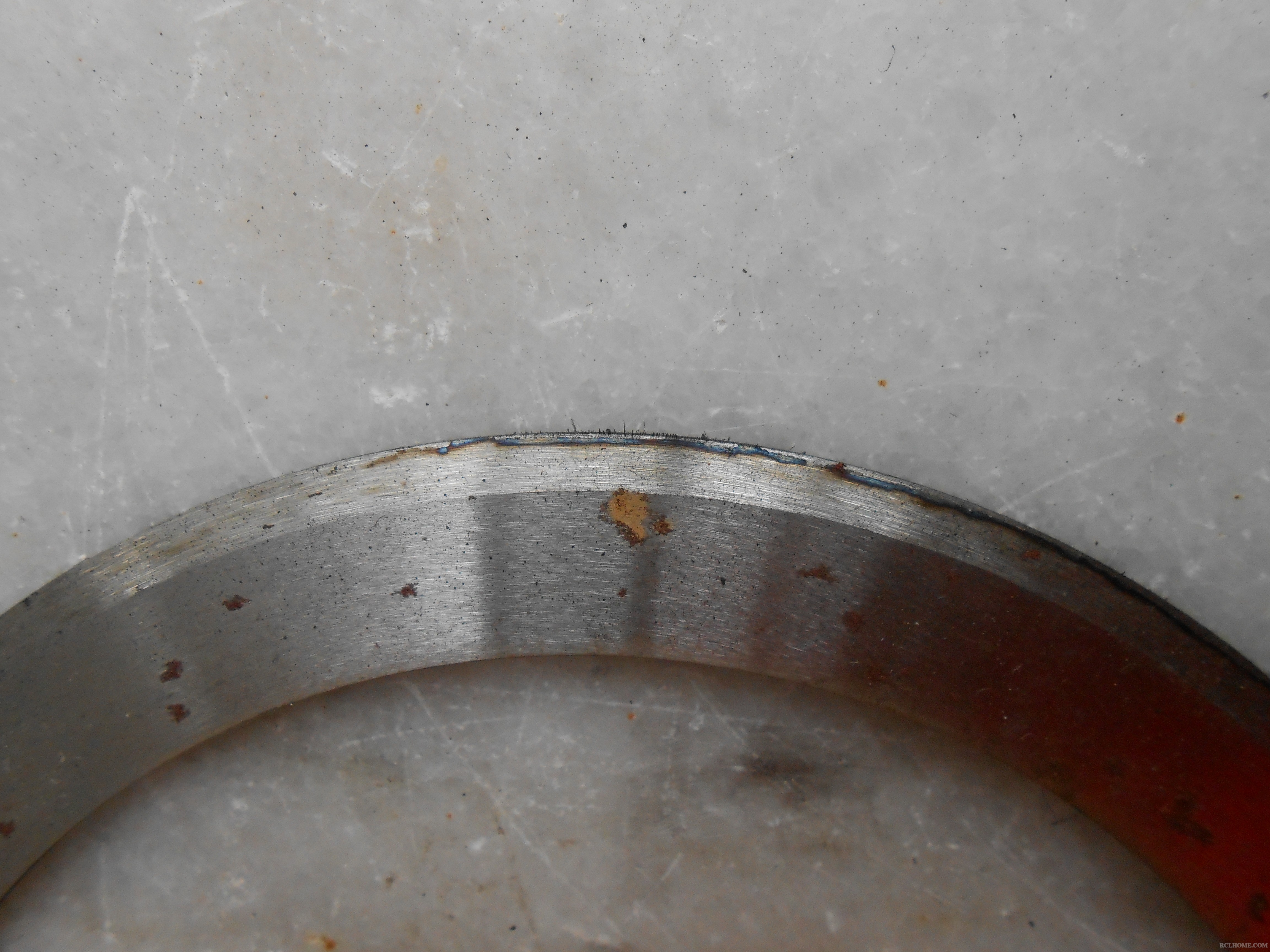

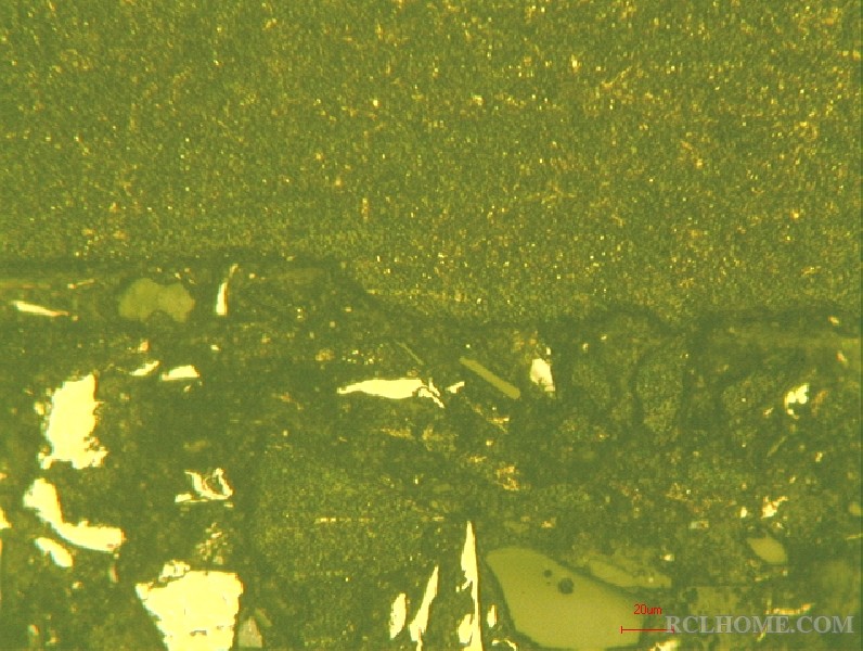

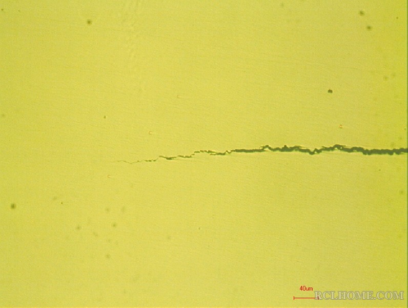

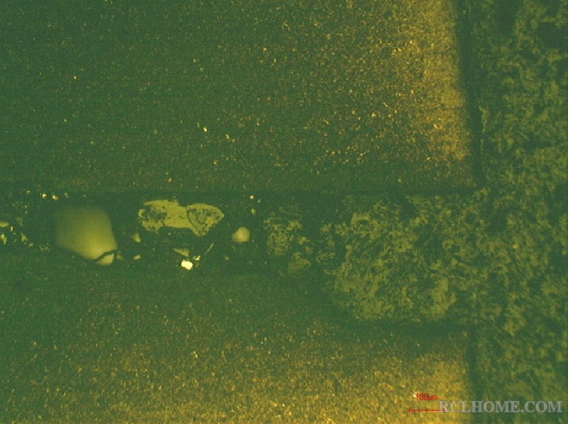

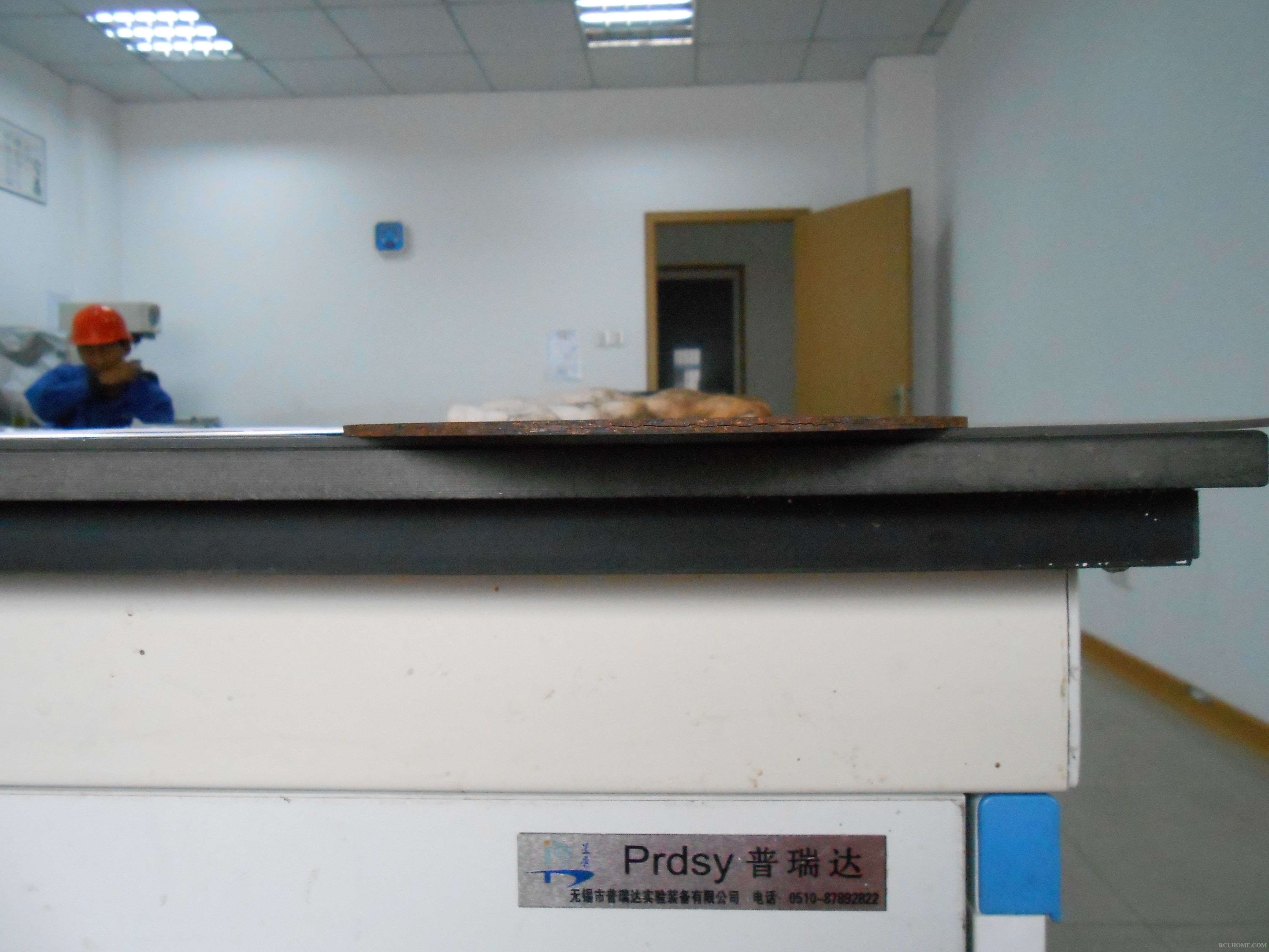

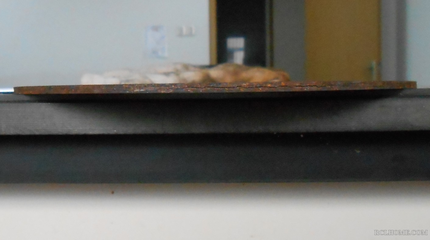

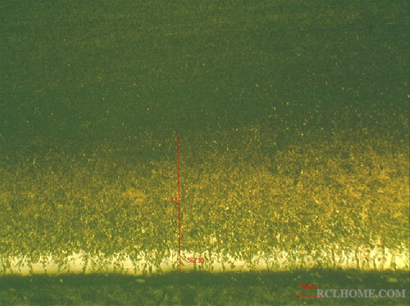

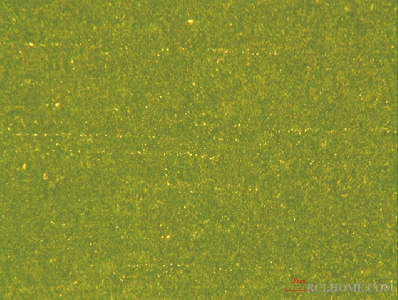

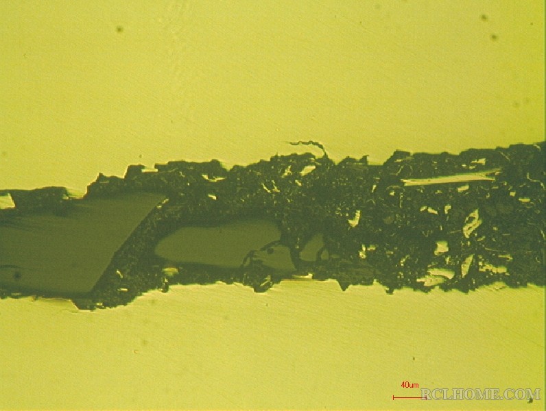

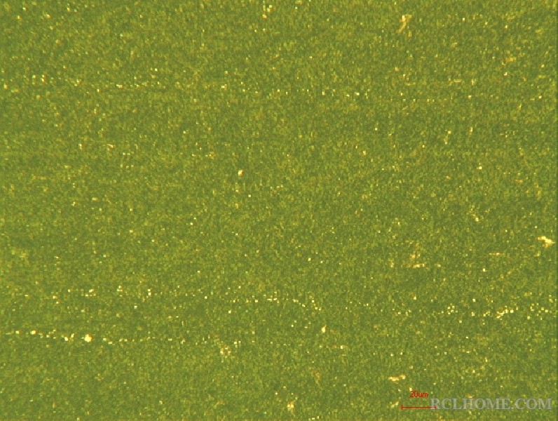

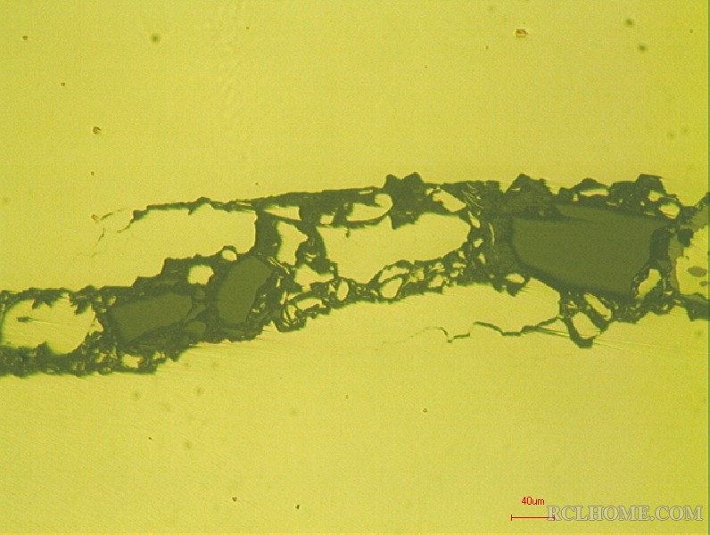

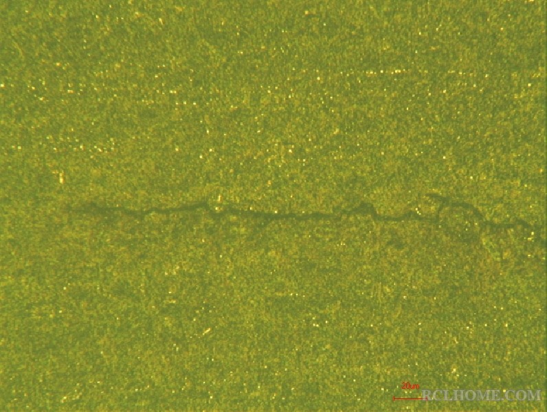

我们采购的板材1mm~4mm厚不等,在磨削加工中发生工件刃口处开裂现象,宏观照片和显微组织如下,请专家帮忙分析一下,材质为9SiCr,热轧板,热处理工艺:860°淬油,回火260°4小时。开口机开口时发现裂纹,详见图片:
宏观照片
宏观照片
不腐蚀100倍裂纹处
不腐蚀100倍裂纹处
不腐蚀100倍裂纹处
不腐蚀100倍裂纹处
不腐蚀100倍裂纹处
不腐蚀100倍裂纹处
不腐蚀100倍裂纹处
不腐蚀100倍裂纹处
腐蚀100倍裂纹
腐蚀100倍裂纹
腐蚀100倍裂纹
腐蚀100倍裂纹
腐蚀100倍裂纹
腐蚀100倍裂纹
腐蚀100倍裂纹
腐蚀100倍裂纹
腐蚀100倍裂纹
腐蚀100倍裂纹
腐蚀500倍裂纹
腐蚀500倍裂纹
腐蚀500倍裂纹
腐蚀500倍裂纹
腐蚀500倍裂纹
腐蚀500倍裂纹
腐蚀500倍裂纹
腐蚀500倍裂纹
腐蚀500倍裂纹
腐蚀500倍裂纹

发表于 2013-11-7 15:03:58 | 显示全部楼层
回火260℃是这个材料的脆性温度。
看第2张宏观照片,材料应该也有问题。

这样的夹层似乎总与夹杂物有关。

搬运工 发表于 2013-11-7 16:15
这样的夹层似乎总与夹杂物有关。
但是裂纹边缘,抛光不腐蚀来看,并没有发现多少夹杂物

发表于 2013-11-7 16:37:29 | 显示全部楼层
hangwen 发表于 2013-11-7 16:27
钢材”分层“,是一个什么样情况下产生的呢?
吉祥如意在7楼已经说明:轧制温度低强行通过所至。
发表于 2013-11-7 17:53:05 | 显示全部楼层
是不是冲裁成型的,然后再热处理淬火的?
感觉是冲裁缺陷。
发表于 2013-11-7 18:26:04 | 显示全部楼层
铁匠觉得是淬火裂纹,裂纹里面没有氧化现象,是淬火之后裂的。
淬火裂纹的出现,有可能是因为表面脱碳有关,表面脱碳会引起淬火时表面拉应力上升,形成裂纹源。

发表于 2013-11-8 08:23:58 | 显示全部楼层
hangwen 发表于 2013-11-8 08:17
是冲裁成型的,请问冲裁成型会出现哪些缺陷,应如何避免这种缺陷的产生呢? ...
是冲裁件光亮带雨撕裂带之间的裂纹残留到热处理工序中暴露出来。
是冲裁模具的间隙问题,以及退火材料的硬度的关系!
请指正!

发表于 2013-11-8 14:43:05 | 显示全部楼层
好吧。
娃娃再继续盖一层楼。
图片4~6中,开裂处有很多的破碎的金属,而且相当细小,说明材料处于非常脆弱的状态。这种状态与温度是否有关联?
