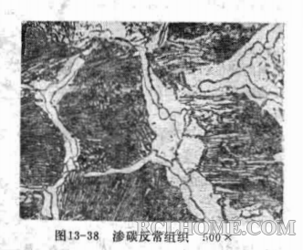

发表于 2013-11-7 15:35:19 | 显示全部楼层 |阅读模式
如题

先占个地方,别让铁匠抢去了。
初步认为,与原始非平衡组织有关。{:soso__3110130392203091378_3:}
发表于 2013-11-7 17:47:58 | 显示全部楼层
大多与钢材质量相关。
发表于 2013-11-7 18:15:48 | 显示全部楼层
内氧化,是不??

发表于 2013-11-7 21:53:02 | 显示全部楼层
请杨版说明该图片显示的是哪个部位的组织
 楼主| 发表于 2013-11-8 08:23:20 | 显示全部楼层
反常组织形成原因
发表于 2013-11-8 08:41:31 | 显示全部楼层
沸腾钢在现在的渗碳零件材料很少使用了。小件使用08F钢还是有的,但是小件也很难观察到此种组织。

        按照现在的钢铁冶炼条件,沸腾钢应该绝迹了,可实际上我国的小钢厂多如牛毛,应该还有一定市场

这个缺陷是什么?指的是网状铁素体?
在渗层里还能有这东西?{:soso_e114:}
发表于 2013-11-8 09:37:48 | 显示全部楼层
其实这种反常组织的成因至今仍说不清楚。这点应该是此帖的精华所在。

会有的,只不过现在不多了
 楼主| 发表于 2013-11-8 13:26:57 | 显示全部楼层
        一般而言,脱氧彻底的镇静钢经渗碳炉冷后,其显微组织为珠光体加网状碳化物;而脱氧不彻底的沸腾钢或半镇静钢经渗碳炉冷后,其显微组织为网状或块状碳化物和包围着碳化物的铁素体。后一种组织即为反常组织。
      具有反常组织的渗碳钢进行淬火加热时,铁素体难以奥氏体化,碳化物难以固溶,因此淬火后会产生硬度低的软点,整个工件的淬火硬度也不均匀。
      具有反常组织的渗碳淬火工件耐磨性也很差

老孤,反常组织为何与氧含量有关?
 楼主| 发表于 2013-11-8 13:36:05 | 显示全部楼层
吉祥如意 发表于 2013-11-8 13:34
老孤,反常组织为何与氧含量有关?
         反常组织与内氧化有关,所以与含氧量当然有关

看了上传的图片,有两个特征:
1. 碳化物沿晶界成网状分布;
2. 铁素体沿碳化物周边分布。
与通常所说的内氧化情况不同,并不贫碳。
氧干什么去了?

         孤以为,氧与晶界中的合金元素化合,导致合金元素贫化,使淬透性降低

合金元素贫乏,但是碳是富富有余呀,都成独立王国了。有足够的碳不应该表现为硬度低或软点呀。

        合金元素严重贫化的微区淬透性严重不足,在正常条件下难以淬硬,只有提高淬火温度,辅之以强烈搅拌方可弥补或减轻此缺陷

从图片分析:
碳化物是先共析相,是优先沿奥氏体晶界形成的。
沸腾钢或半镇静钢中的合金元素一般较少,而含有较多的硅锰元素,会强化铁素体,阻止碳化物与铁素体的结合,加之钢中氧含量较多且聚集与晶界处,使少数的碳原子挥发。所以,在碳化物周边形成铁素体组织。
