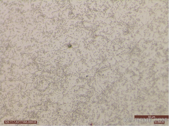

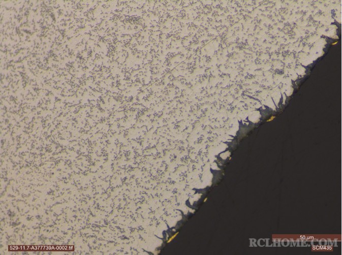

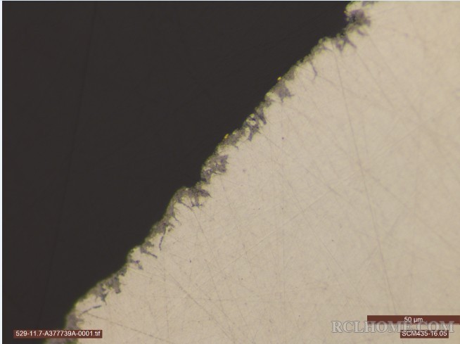

看看表面是什么东西?

发表于 2013-11-7 19:06:04 | 显示全部楼层
个人认为是表面氧化。

 楼主| 发表于 2013-11-7 20:44:23 | 显示全部楼层
我同事发给我的,具体情况我也不清楚!现在放假中,等上班了去看看,顺便做做淬火试验!
我感觉是氧化,但同事说材料外观还是跟以前一样的,没异常!

发表于 2013-11-7 21:50:07 | 显示全部楼层
跟娃娃持一样的观点,表面氧化,导致淬火时形成的非马氏体组织

发表于 2013-11-7 21:51:45 | 显示全部楼层
纠正一下,看心部组织不像是淬火的。所以表面氧化没错,非马就不对了{:soso_e114:}

发表于 2013-11-7 23:00:23 | 显示全部楼层
应该是表面处理过,一层氧化膜。

 楼主| 发表于 2013-11-7 23:16:22 | 显示全部楼层
清淡 发表于 2013-11-7 23:00
应该是表面处理过,一层氧化膜。
有可能的,原材料是要经过磷化处理的,这样有利于冷镦! 但以前线材从没观察到这种情况!
也许这次磷化层比较深?

发表于 2013-11-8 08:55:41 | 显示全部楼层
也许这次磷化层 ...
磷化了去球化退火,可能性不大,一般是球化后去磷化,有可能是返工产品。

发表于 2013-11-8 09:46:43 | 显示全部楼层
你镶嵌起来重新做次样吧!如果还是这种图片 应该就是氧化了 。

发表于 2013-11-9 09:15:31 | 显示全部楼层
这个应该是磷化层,首先如果是氧化的话,表面不会有那么多的微裂纹,微裂纹形成应该是因为磷化层比较脆,在研磨过程中造成的,不过这个磷化层做的的确有点厚

发表于 2013-11-9 09:17:14 | 显示全部楼层
你也可以对表面进行去磷处理,然后再验证下

发表于 2013-11-9 09:39:45 | 显示全部楼层
黑色组织出现在脱碳层内,球化退火如果不保护表面脱碳、氧化很正常,但这些黑色组织不是氧化铁,高温形成的表面氧化膜或氧化皮呈疏松状与基体有明显界限,不具备如图针状且深入内部特征。

发表于 2013-11-9 21:58:09 | 显示全部楼层
不太像是氧化,不过还是建议楼主好好的再次制样,用更高的倍数观察,比如400x,1000x,磷化层和脱碳形貌还是很好区分的,磷化层是表层很整齐的亮线,一般几个微米,而脱碳除了完全脱碳(能看见铁素体晶界),还有不完全脱碳,不管是何种,都很好分辨。
还有就是制样是镶嵌之前最好稍稍打磨切割后的毛边,可能会更好观察。
制样不会有问题,这点我保证!  发表于 2013-11-9 23:15

发表于 2013-11-9 22:40:37 | 显示全部楼层
公孙轩辕 发表于 2013-11-9 09:15
这个应该是磷化层,首先如果是氧化的话,表面不会有那么多的微裂纹,微裂纹形成应该是因为磷化层比较脆,在 ...
磷化层很脆从何说起,应该说是磷化层可能导致淬火后表面脆性吧。

 楼主| 发表于 2013-11-9 23:14:06 | 显示全部楼层
吉祥如意 发表于 2013-11-9 09:42
请好心情给个高倍数的图片看看。
我这边显微镜只能到500倍了,从照片上看 最边缘球状碳化物比较少!
下次我做下淬火看看,估计要到下个月才可能开炉!
