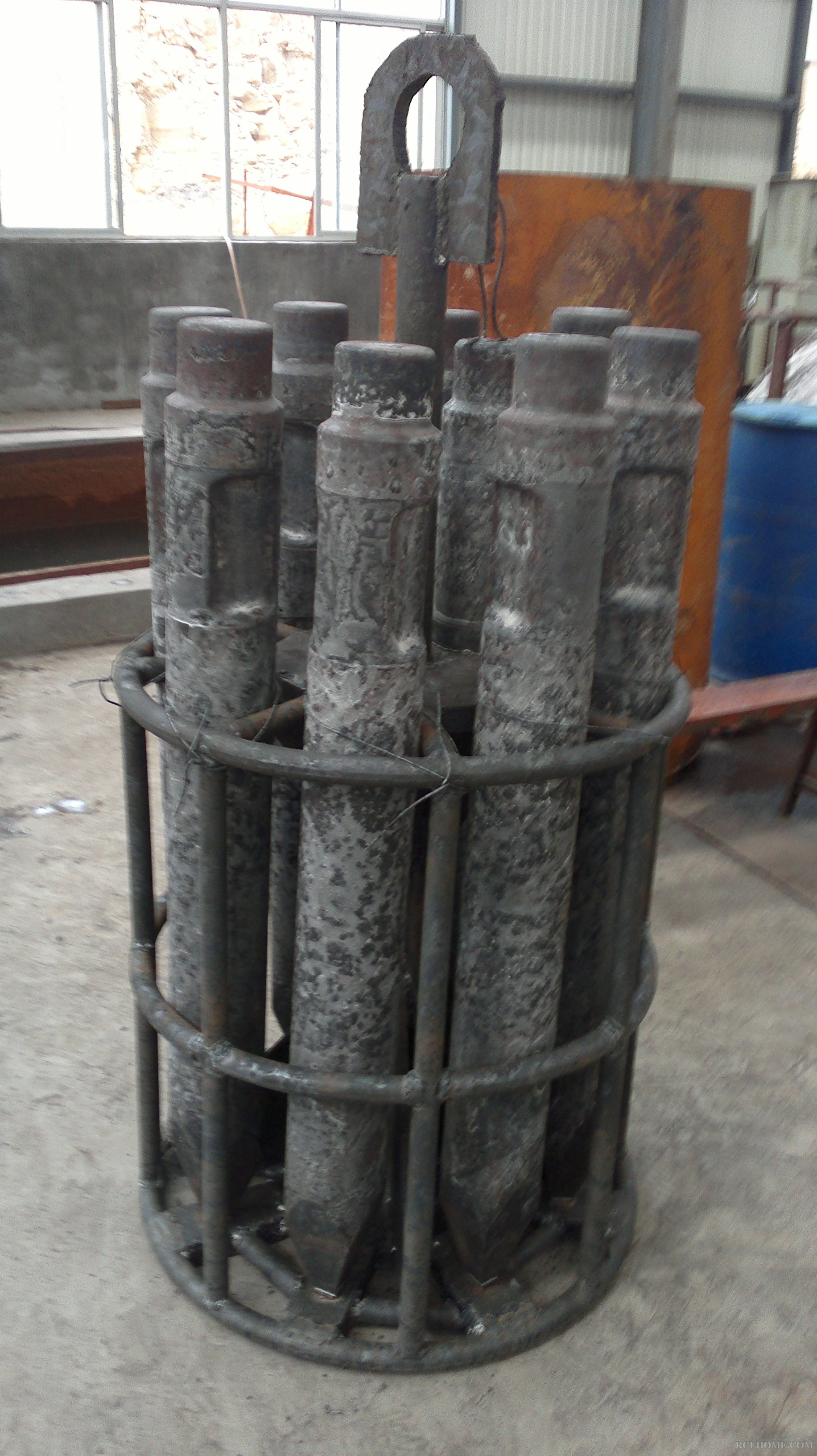

40CR  圆棒料钎杆   直径135   860整体淬火  介质无机淬火液  淬火硬度58-60  钎杆连接(顶部)硬度48-50   尖部硬度58-60
切开从外打里10mm   48.2HRC
                  20MM    45.6HRC
                  30MM    35.7HRC
                  40MM     35HRC
                  50mm     29.2HRC
                  67.5mm   26.6hrc

发表于 2013-11-10 17:18:44 | 显示全部楼层
青蛙@思考 发表于 2013-11-9 09:10
40CR  圆棒料钎杆   直径135   860整体淬火  介质无机淬火液  淬火硬度58-60  钎杆连接(顶部)硬度48-50   ...
什么加热设备加热的?

发表于 2013-11-10 21:22:35 | 显示全部楼层
孤鸿踏雪 发表于 2013-11-10 17:18
什么加热设备加热的?
设备为井式炉加热
