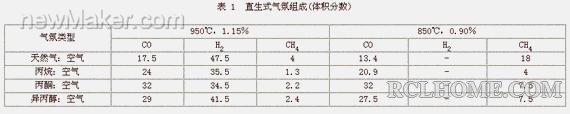

超级渗碳气氛在低温什么表现呢?看看大叔的一个图:
一个炉子里如果18%的气体是甲烷会怎么样?

产品容易脱碳吧。。。。。。

甲烷可以用来做富化气的,那么多富化气的话,炭黑问题要命的。
