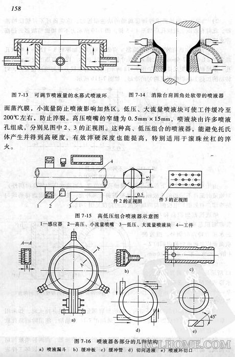

感应淬火:喷水圈分水器该如何设计?大家都有什么好的设计方案及方法?有好的图片或图纸的可以上传一下吗?{:soso_e181:}

是的,就是喷水圈上面均氺器的构造,做喷水圈容易,均分淬火水又是不是很容易!
