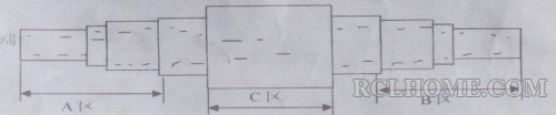

齿轮轴直接三四百mm,有些近表面,有些近中心,以1/2直径处多。
发表于 2013-11-11 14:34:28 | 显示全部楼层
这种情况,觉得还是铸造所致的可能性大。
能上张图片吗?

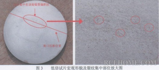

这个是从分析报告上拍下来的,不清晰。

发表于 2013-11-11 16:17:11 | 显示全部楼层
夏日凉风 发表于 2013-11-11 14:54
这个是从分析报告上拍下来的,不清晰。
看这个宏观的照片,似乎是心部出的问题,距表面多少毫米啊?
渗入能有那么深吗?

 楼主| 发表于 2013-11-11 17:27:04 | 显示全部楼层
渗入能有那么深吗? ...
11#的照片中,试片直径大约是300多,红线圈起来的大约距离表面100多了。
成品之后检的H含量也没什么重要意义。
就从生产过程看,钢锭是真空脱气+真空浇注,熔炼分析H含量不足2ppm,锻件至少有50小时的扩氢,按工艺此时H含量应该是非常低的。
或许出现这个白点是偶然现象。

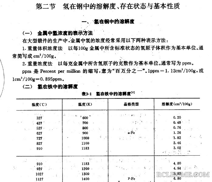

发表于 2013-11-11 18:30:38 | 显示全部楼层
当然绝对的不溶解是不存在的,奥氏体钢里是有缺陷的,H原子理论上是能够溶入的,但是这个溶解度是多少呢?
在927C的奥氏体里,氢的最大溶解度是4.4ppm(质量比),碳的溶解度是1.2%(质量比),要是用ppm来表示的话是12000ppm。是氢的3000倍。
如果说奥氏体里碳是难溶的话,氢只能说是几乎不溶解的。
