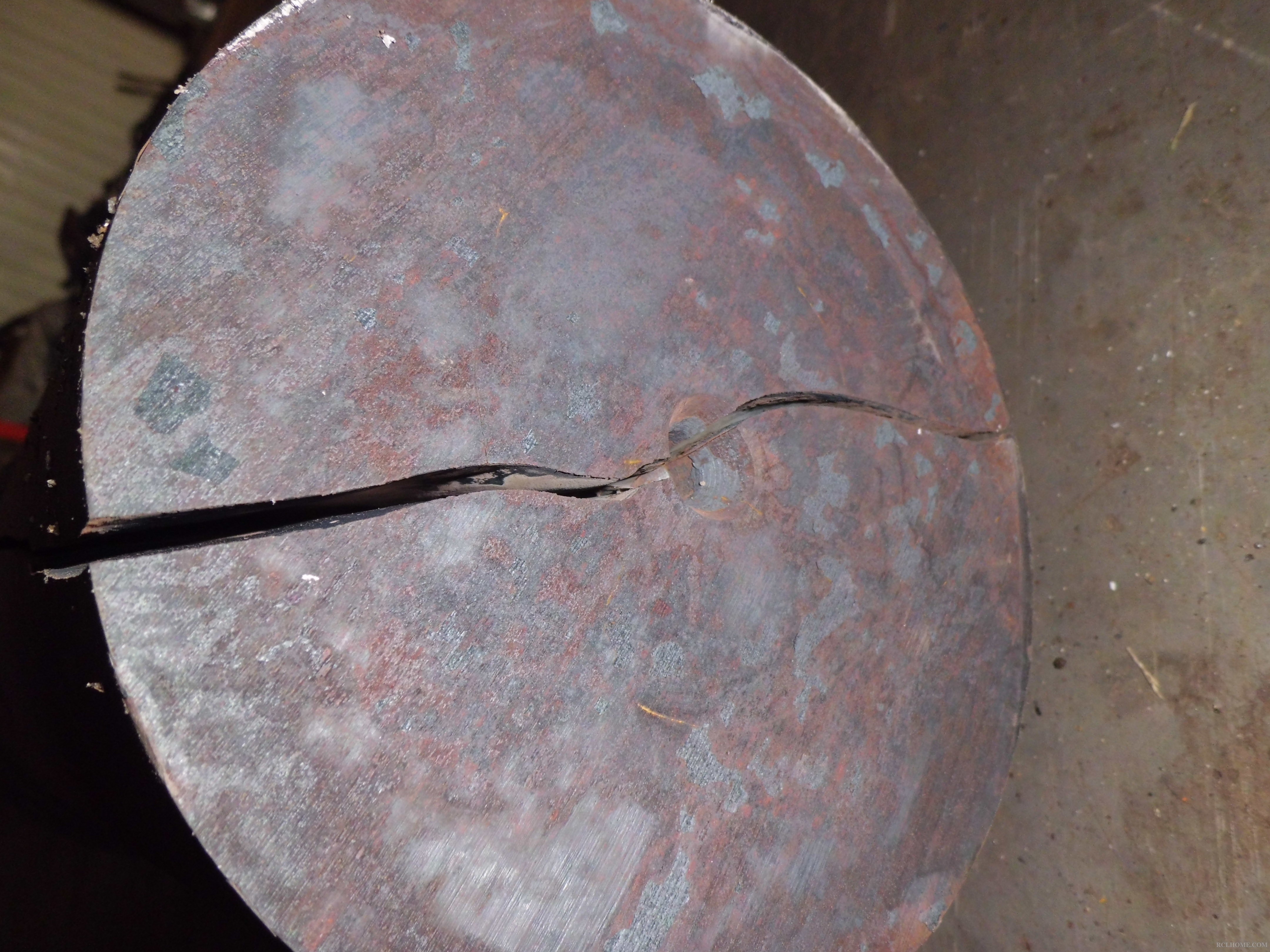

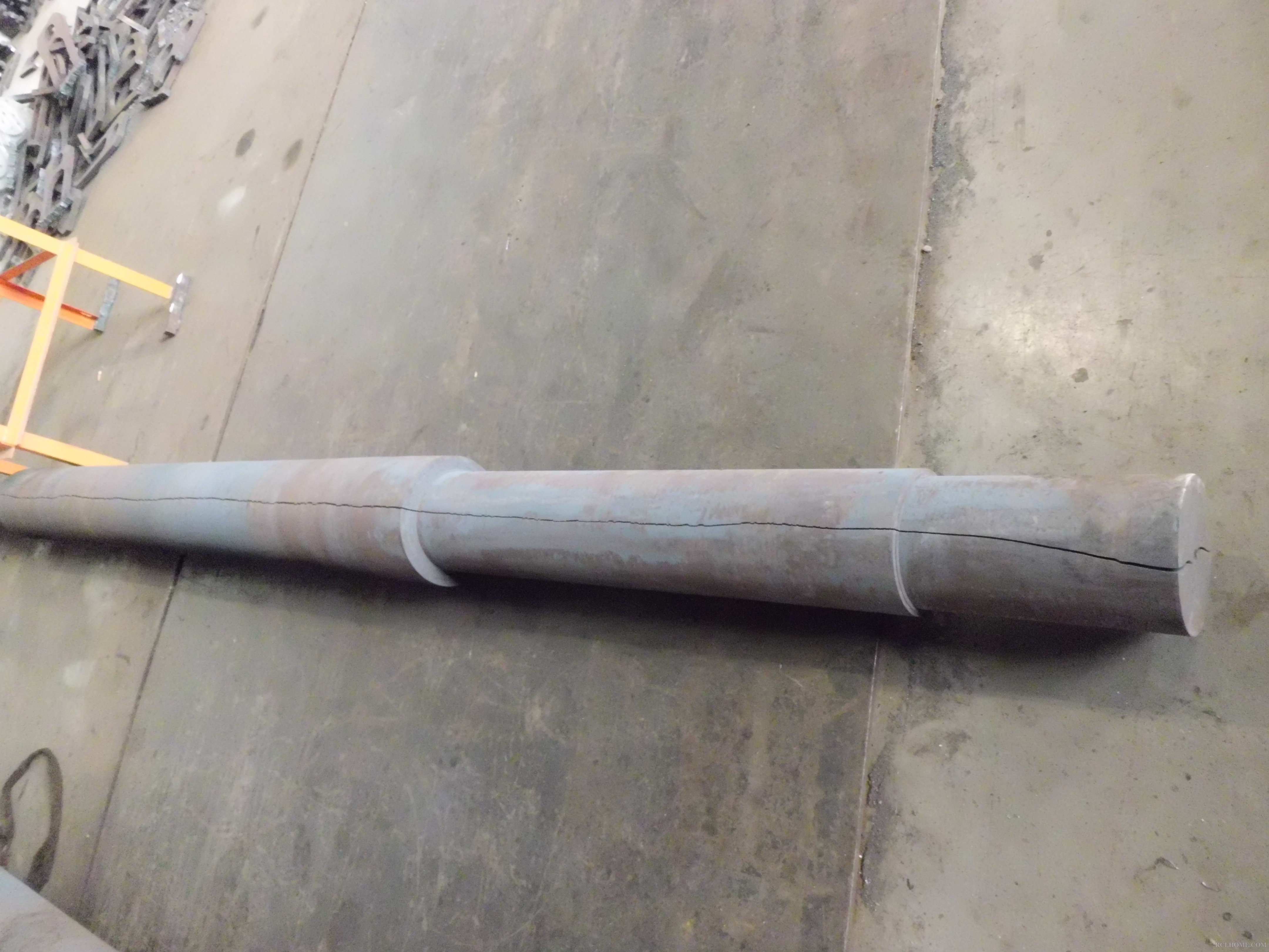

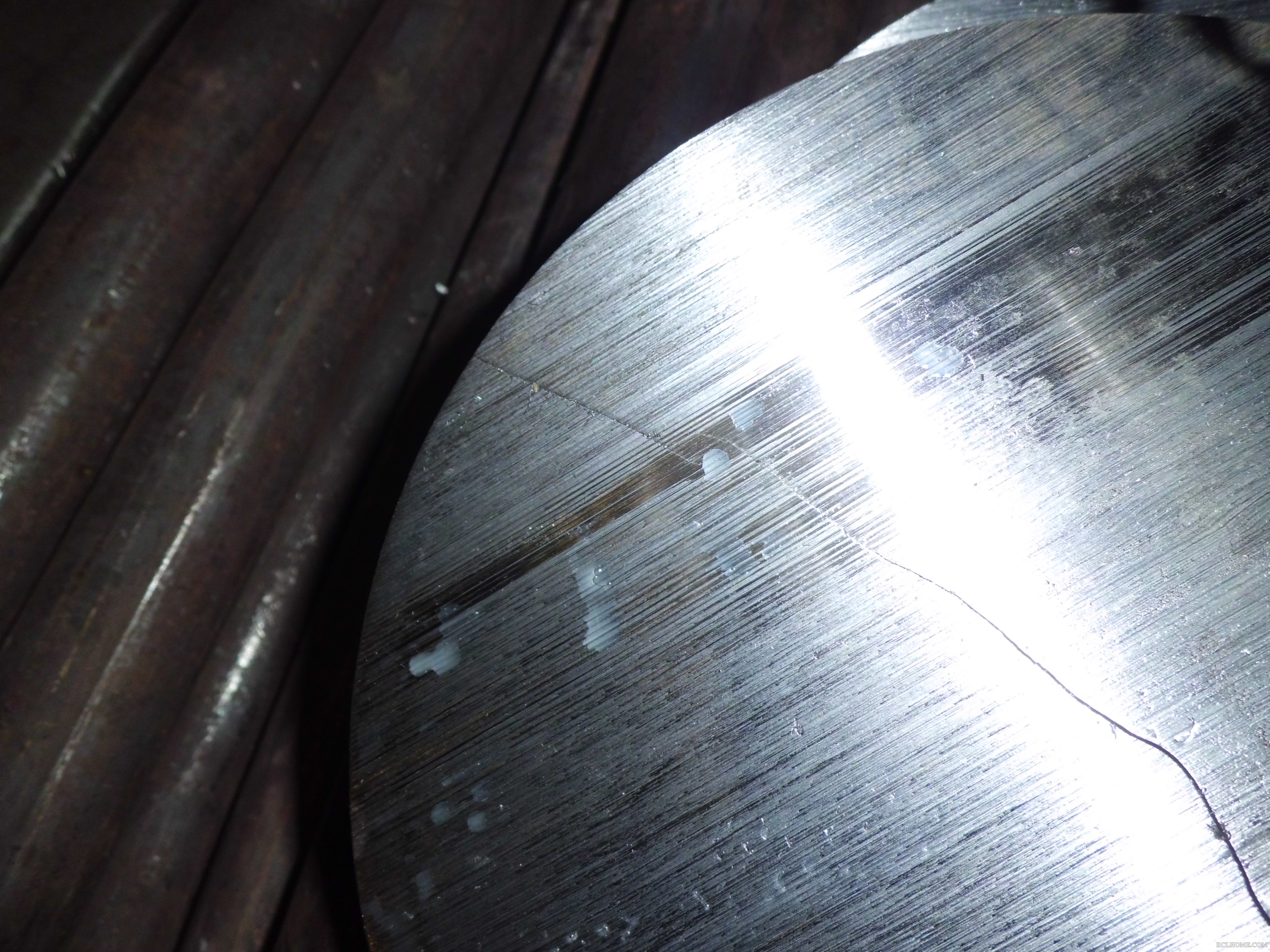

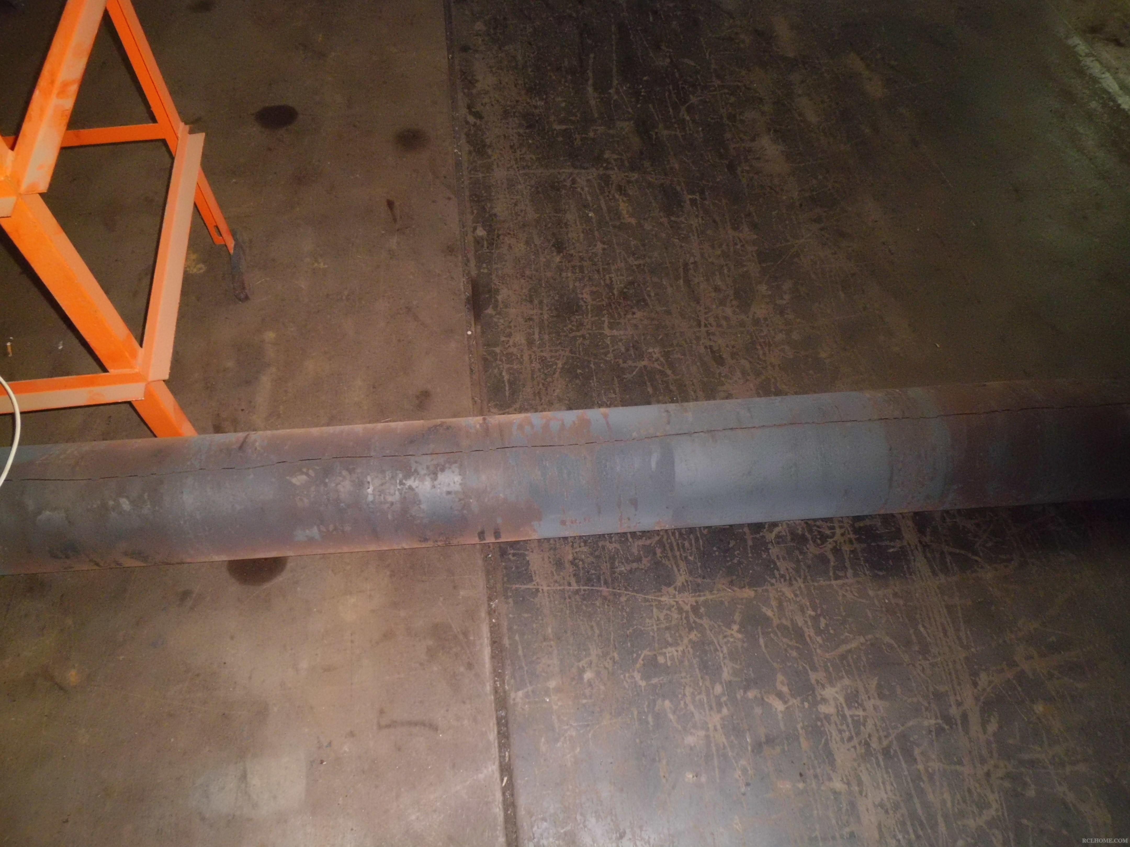

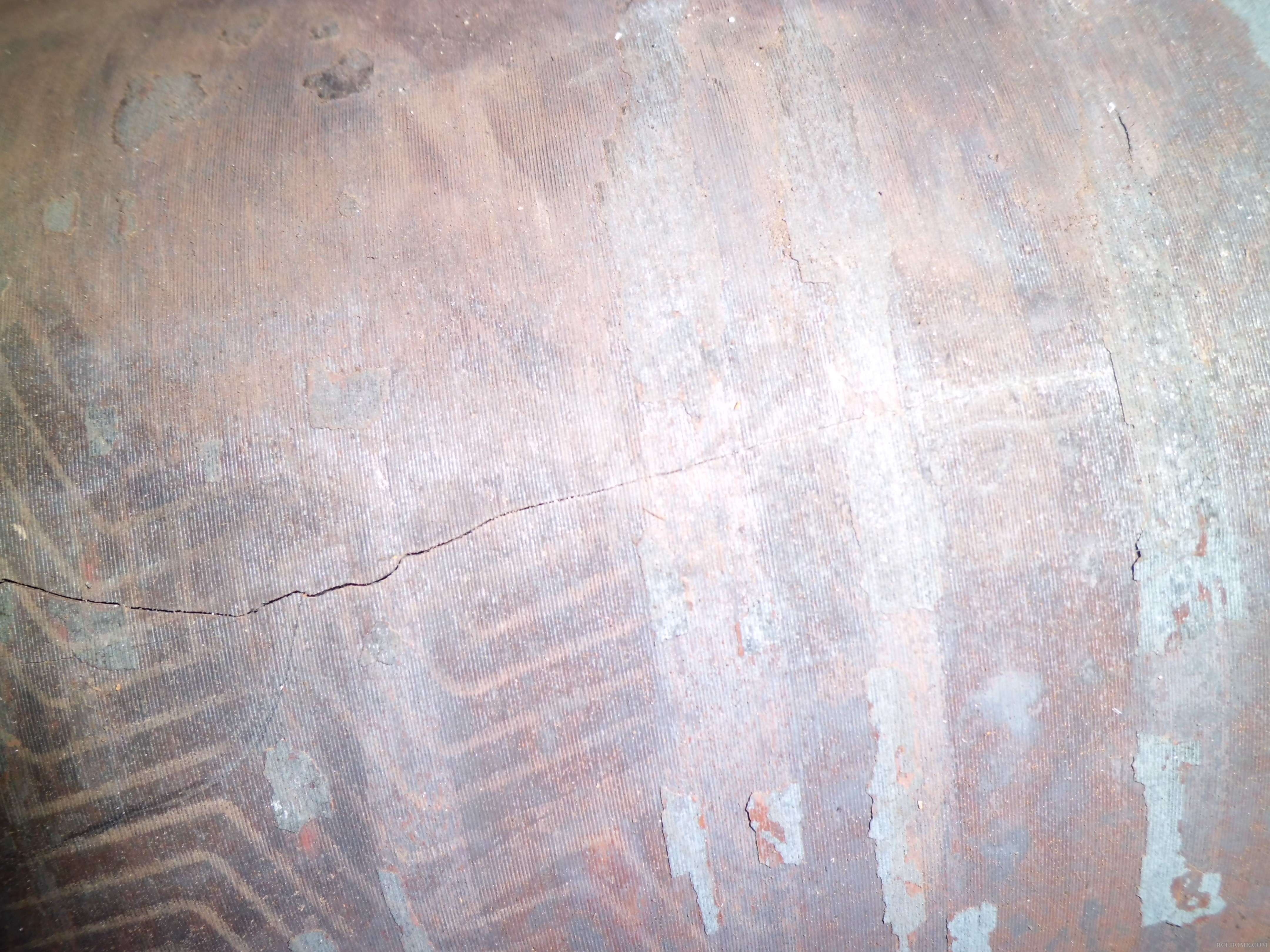

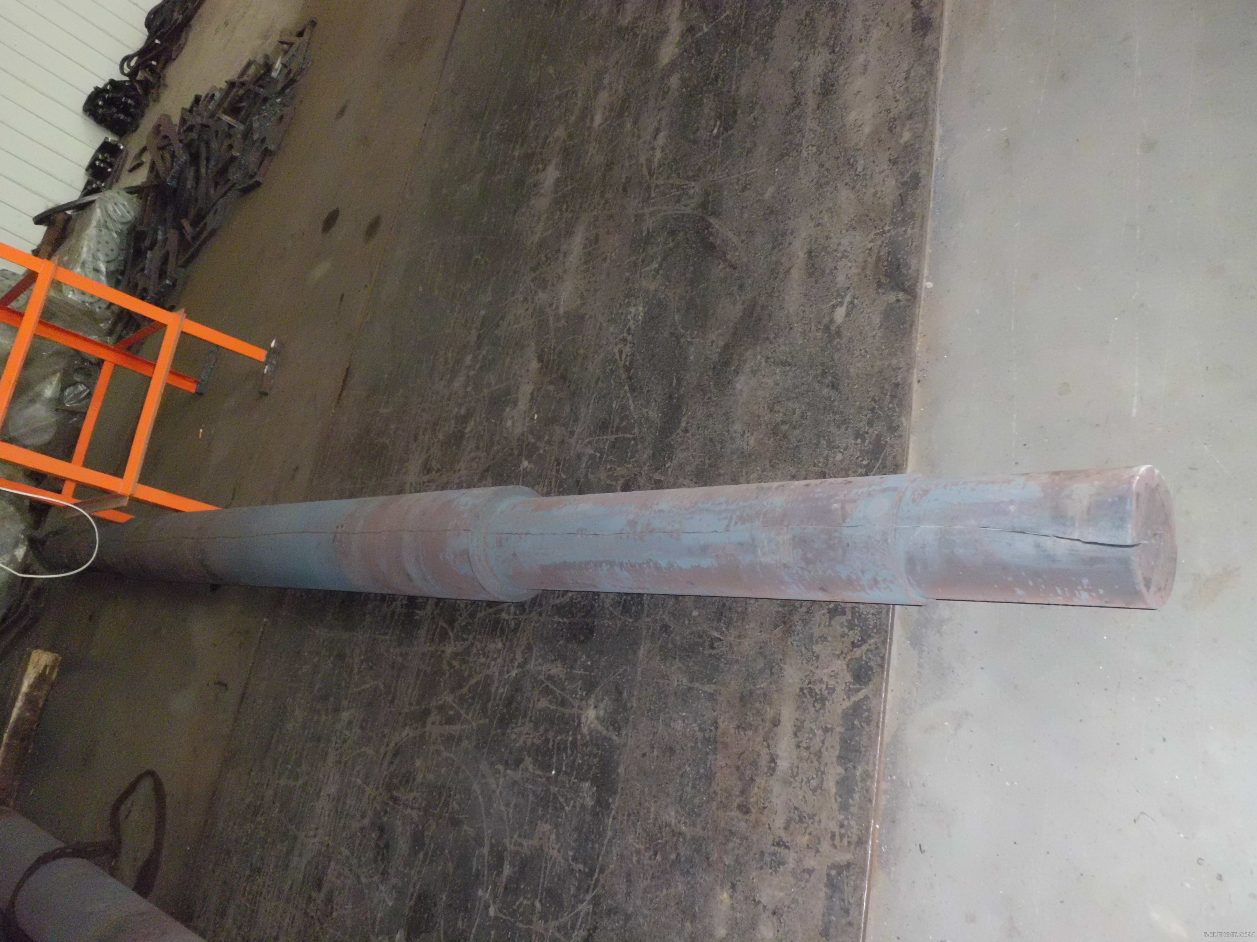

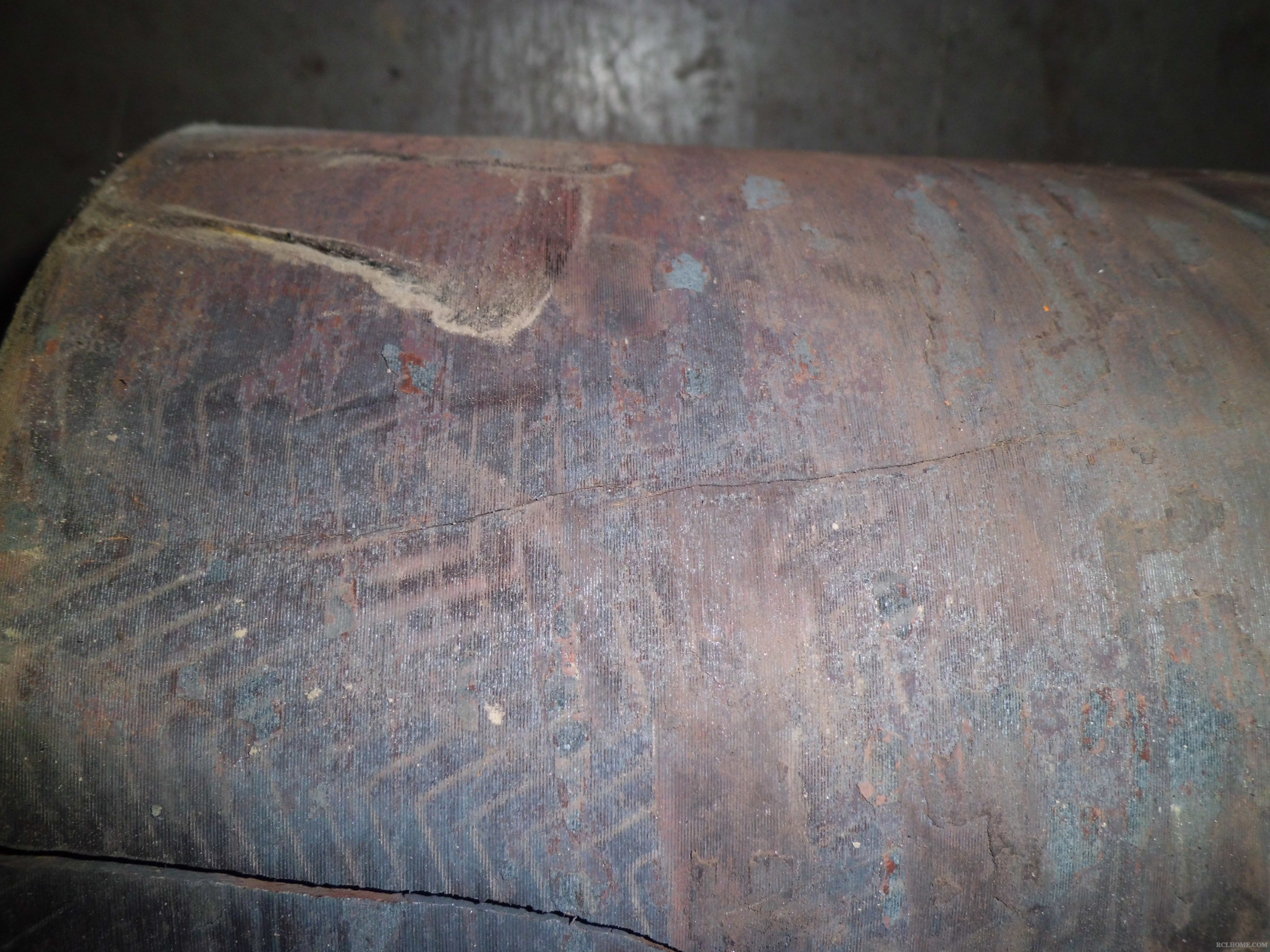

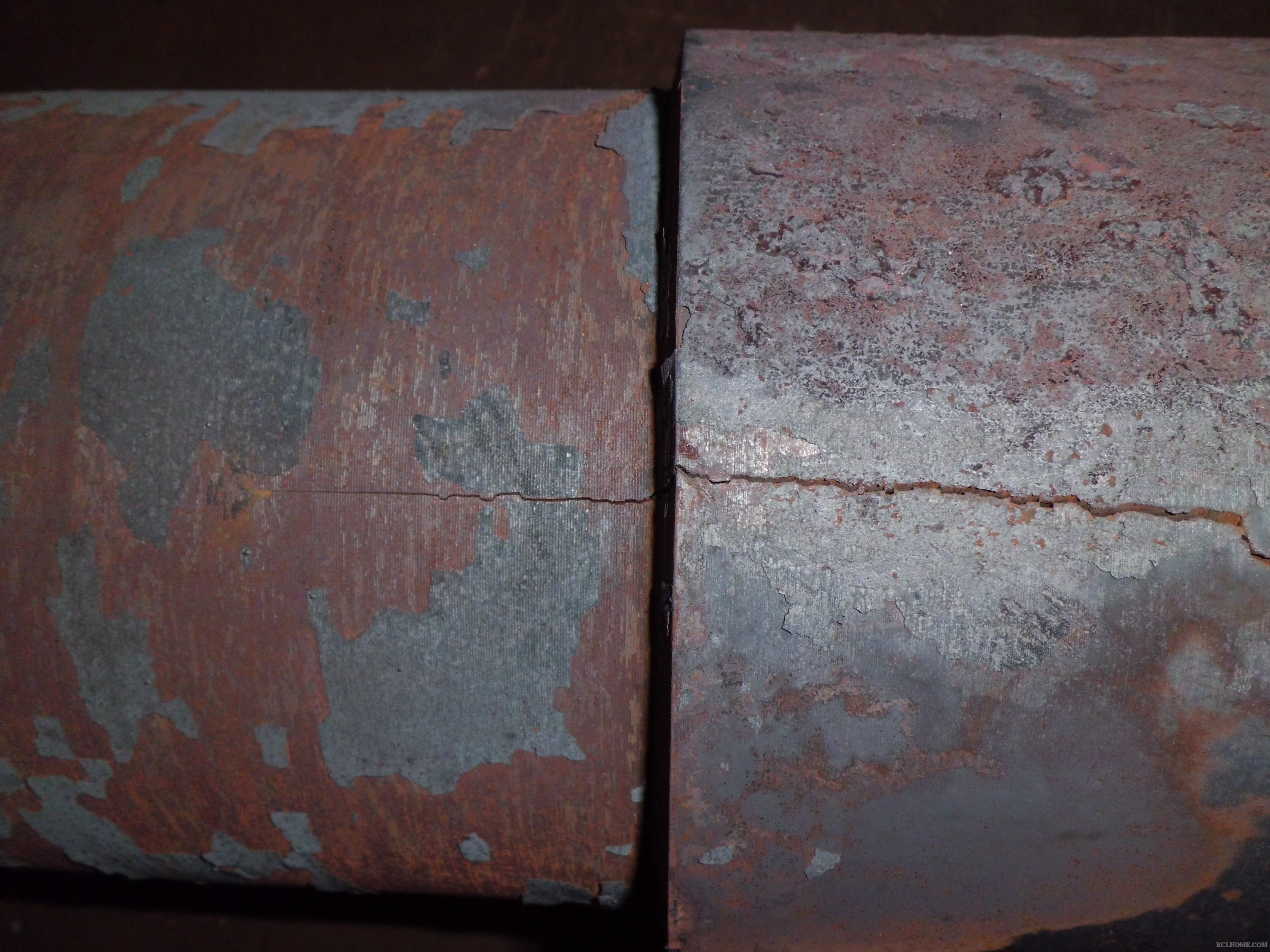

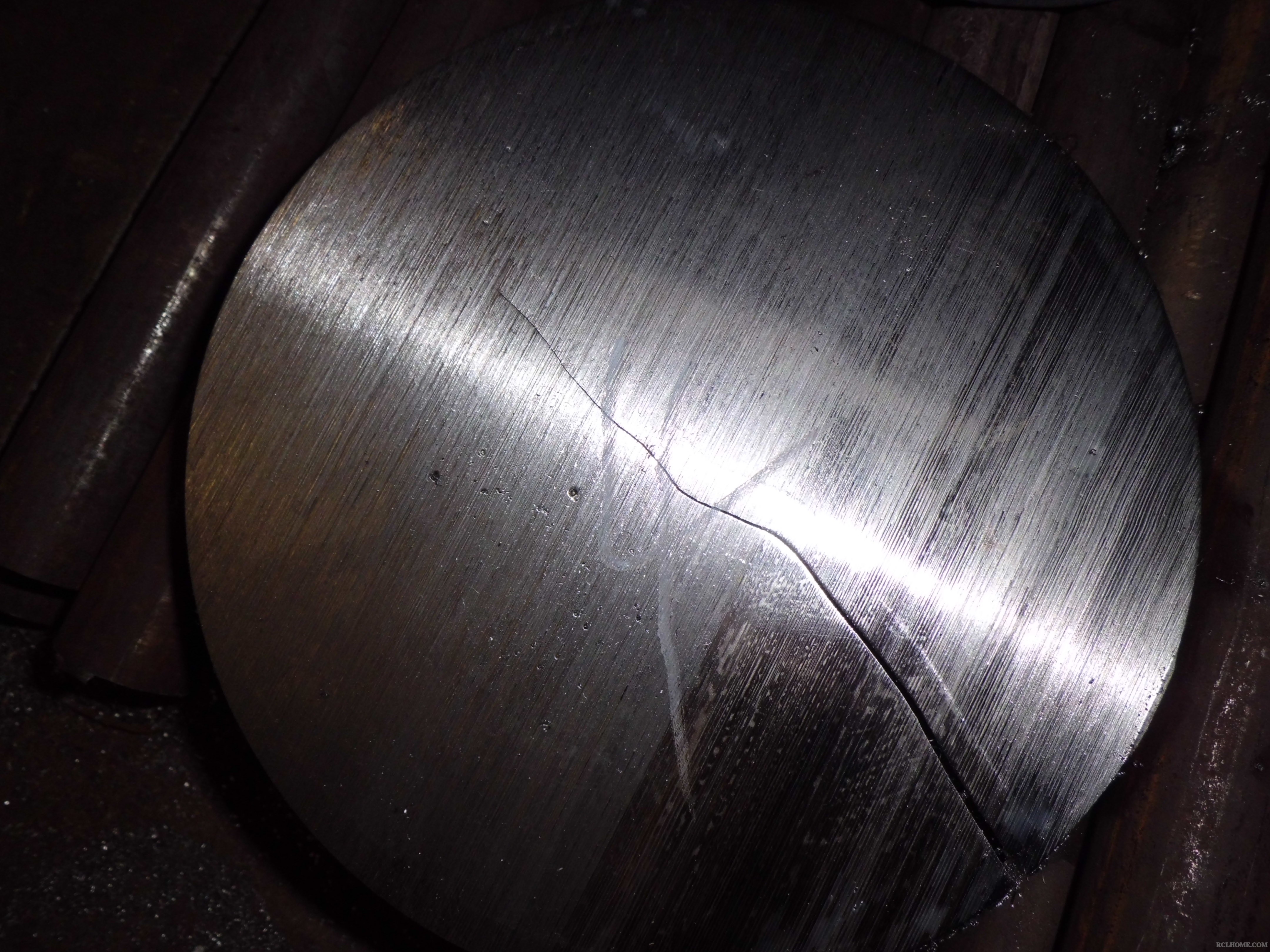

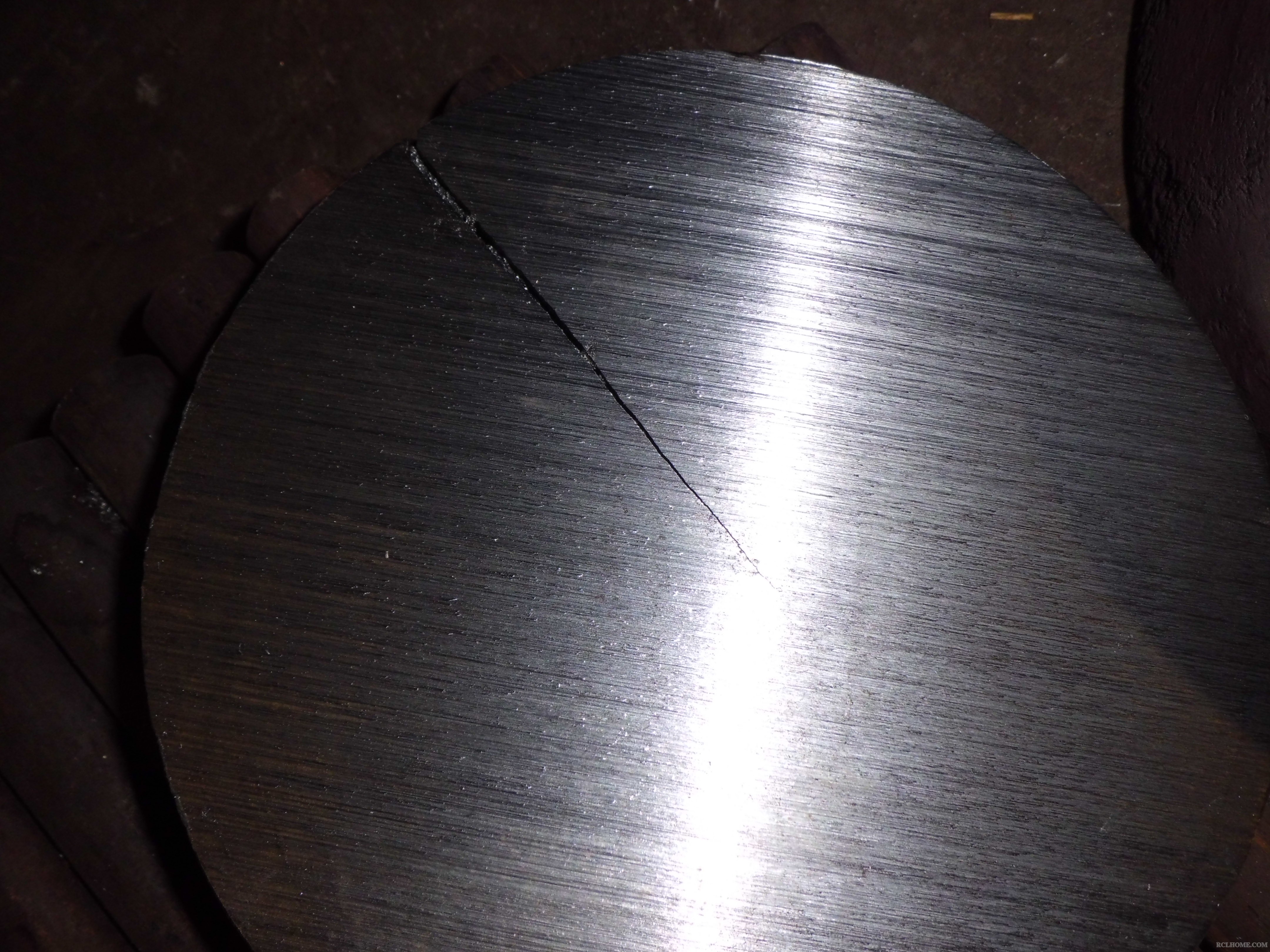

小弟这有一根长轴,4米6长,阶梯轴,大径280,小径200,材料30Cr2Ni2Mo,要求HB229-269,我采用深井炉淬火,淬火温度870°
保温2h,一炉装3根。中间650°保温90min。出现裂纹,以下为图片:

可以判断属于夹杂物,但是真的是夹杂物引起开裂的嘛?这个不敢苟同,首先你这个淬火保温时间是个问题,时间有点短,我们也是井式电阻炉,向你这么大的轴我们一般保温240min,还有你这个“中间650°保温90min”这个是什么意思?还有你这个裂纹在那一块产生的。台阶处???

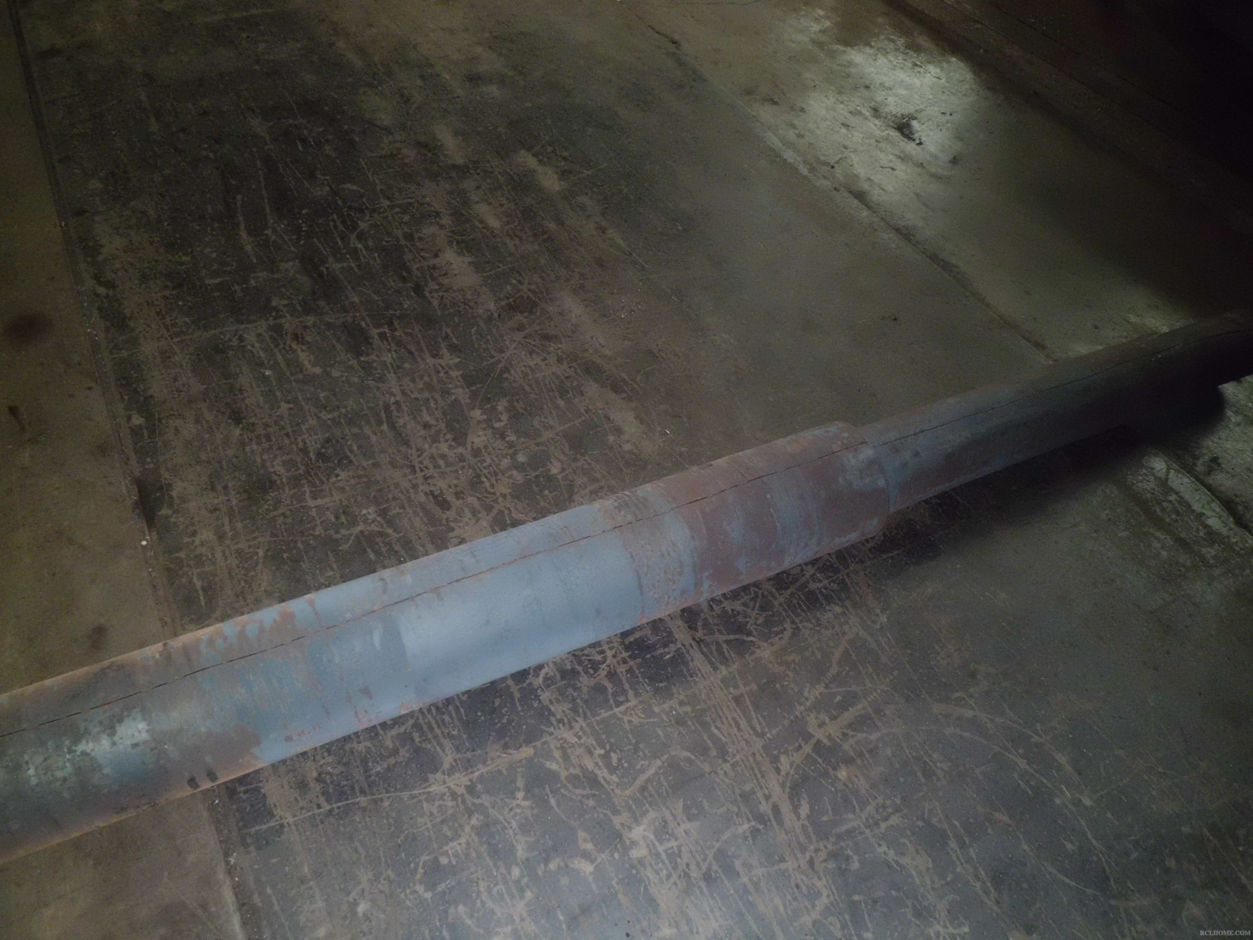

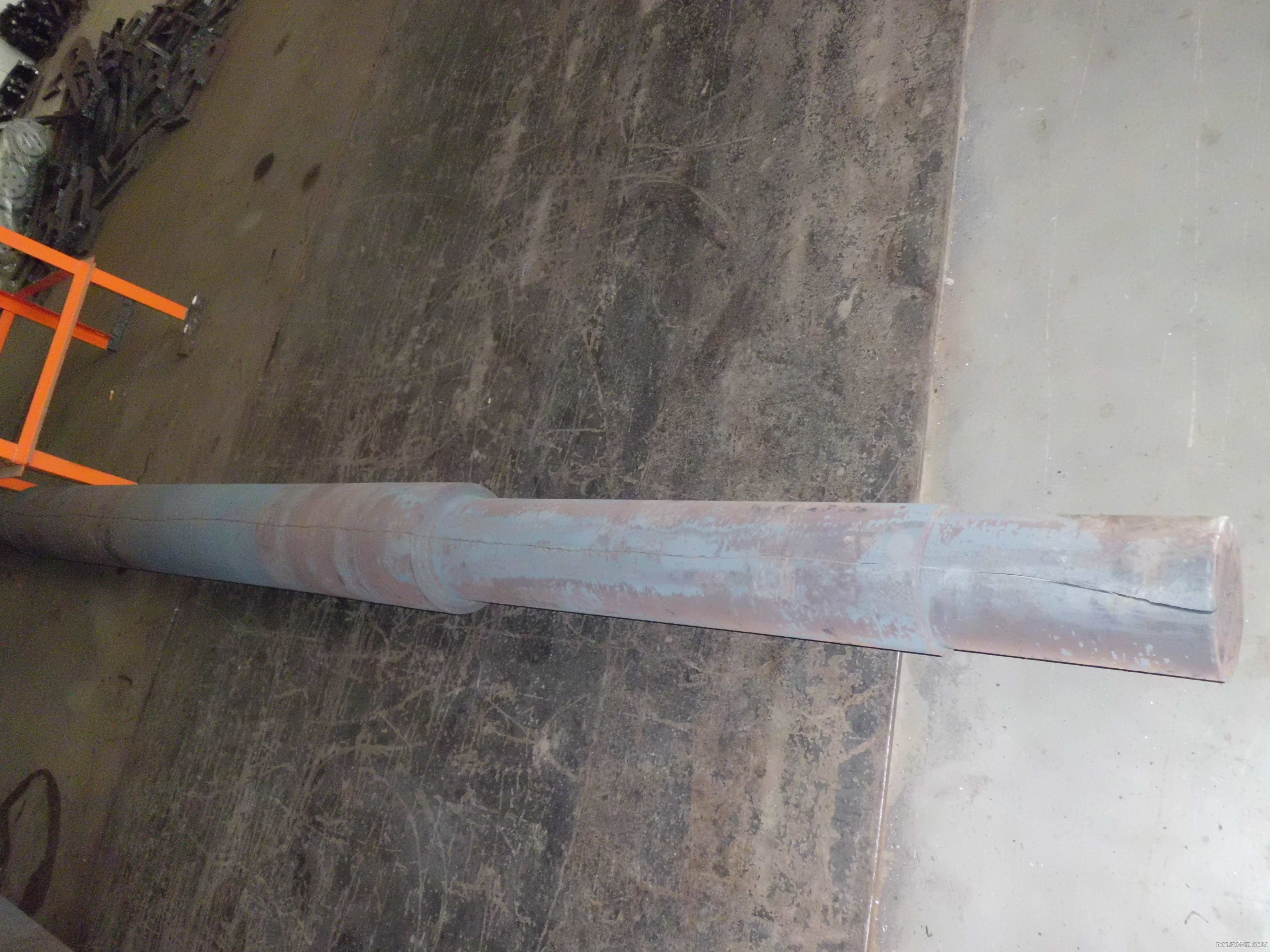

发表于 2013-11-12 13:48:15 | 显示全部楼层
目前的信息可以确认为:开裂是从大头端面起源的。
能否再上几张显微图片。

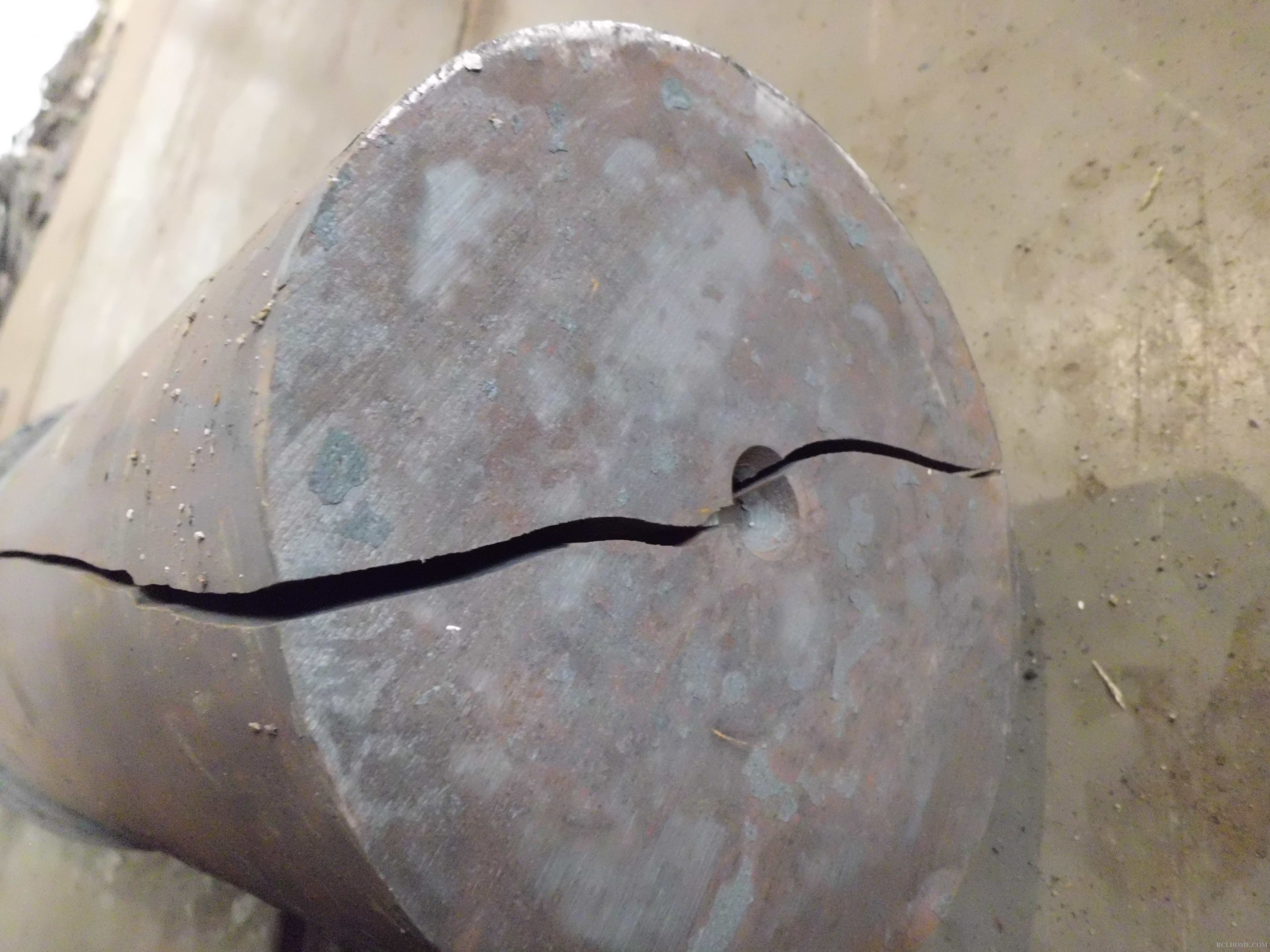

哪些信息可以确定是从台阶处引起的?

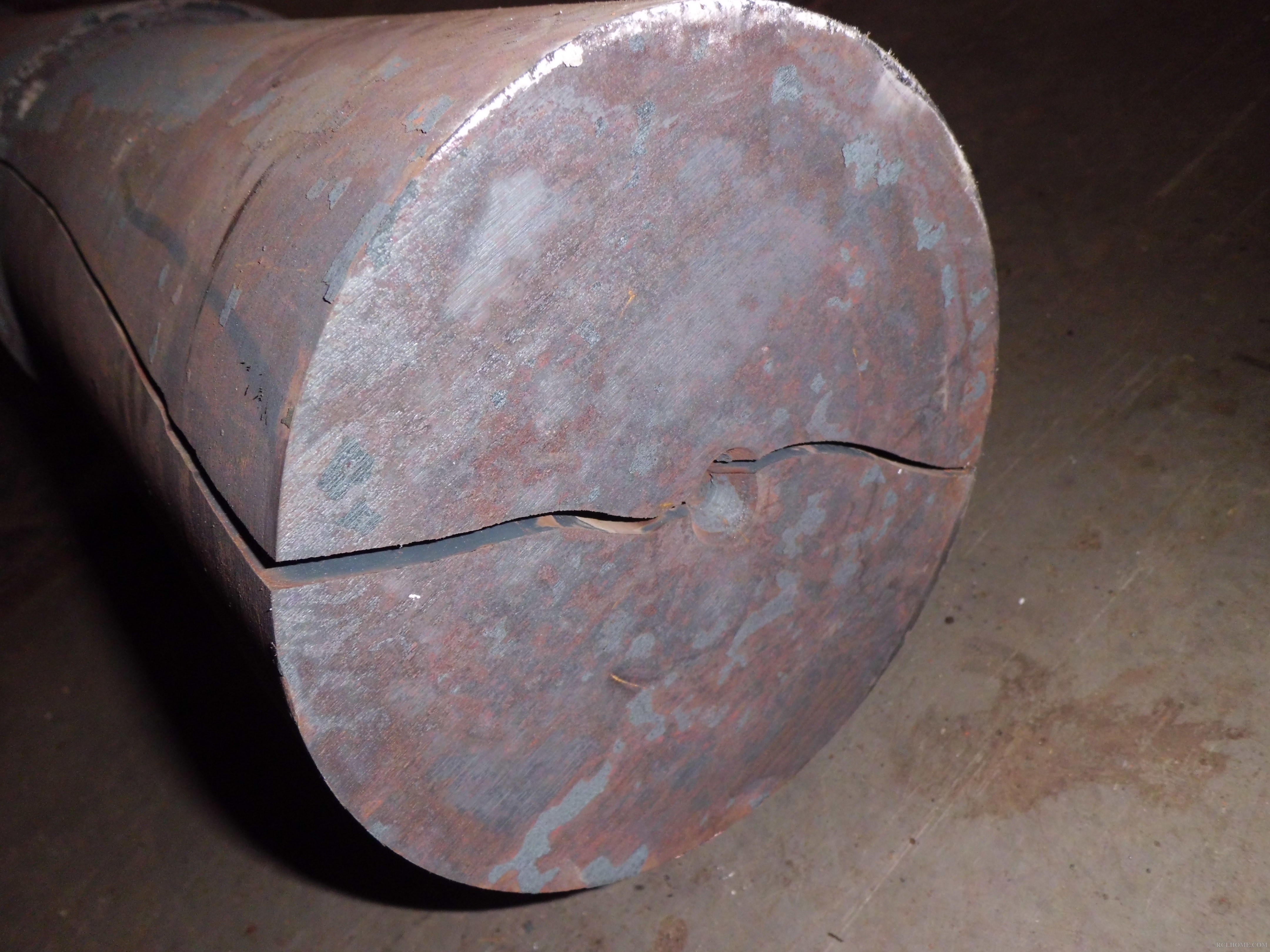

我个人感觉是在端面的中心孔位置开裂的,导致裂纹扩展至整个辊面 QQ截图20131108114422.jpg QQ截图20131108114240.jpg QQ截图20131108114317.jpg QQ截图20131108113626.jpg

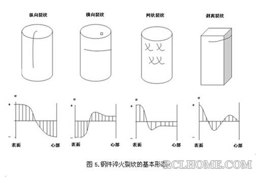

发表于 2013-11-12 13:56:00 | 显示全部楼层

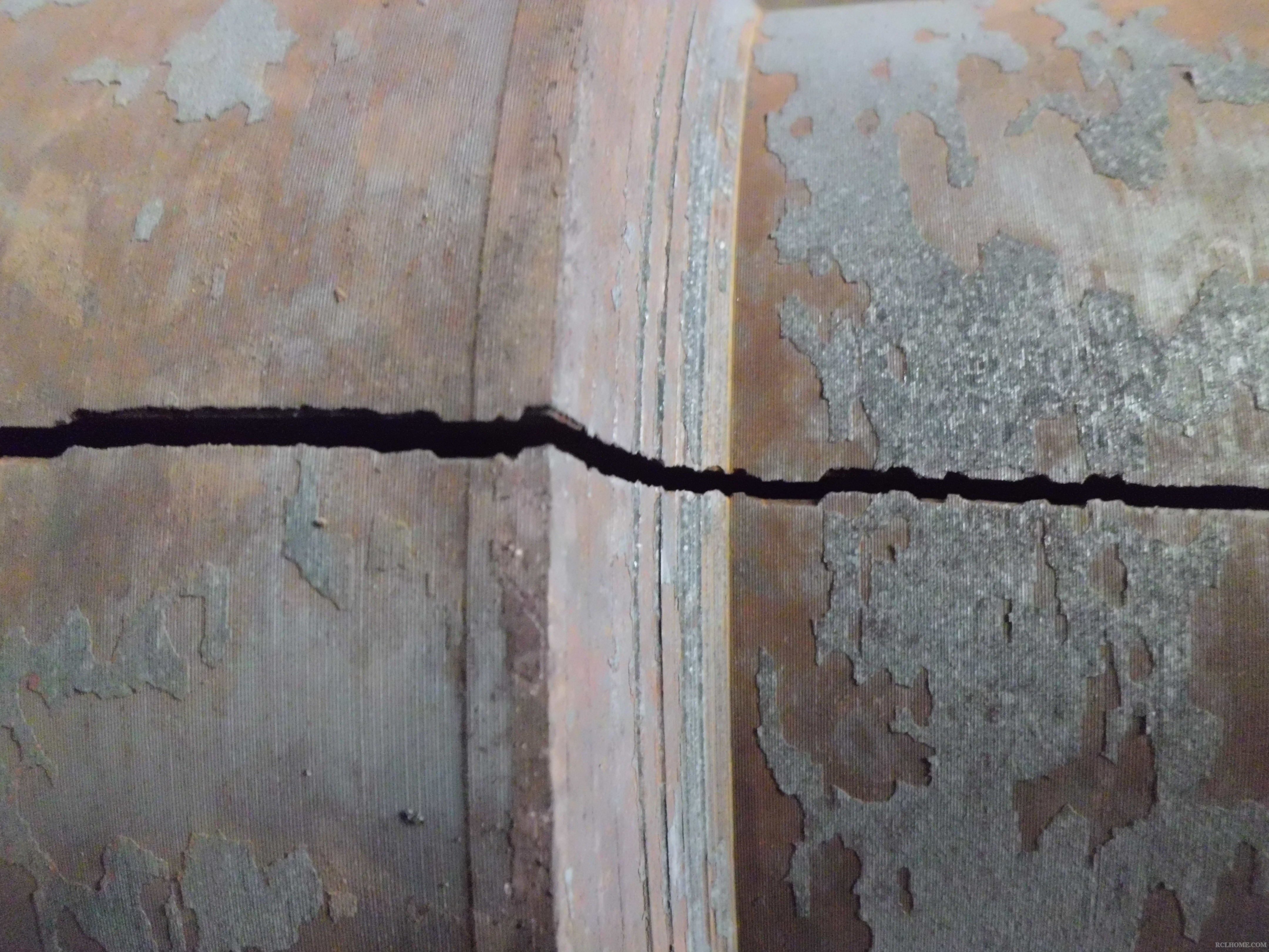

是不是和下面这个图的纵向裂纹很像哦?
发表于 2013-11-12 13:57:37 | 显示全部楼层

 楼主| 发表于 2013-11-12 13:58:39 | 显示全部楼层
aaron01 发表于 2013-11-12 13:56
是不是和下面这个图的纵向裂纹很像哦?
恩,很像,但是我这个还要更厉害一些,贯穿截面了
大头端面是否有个定位孔?

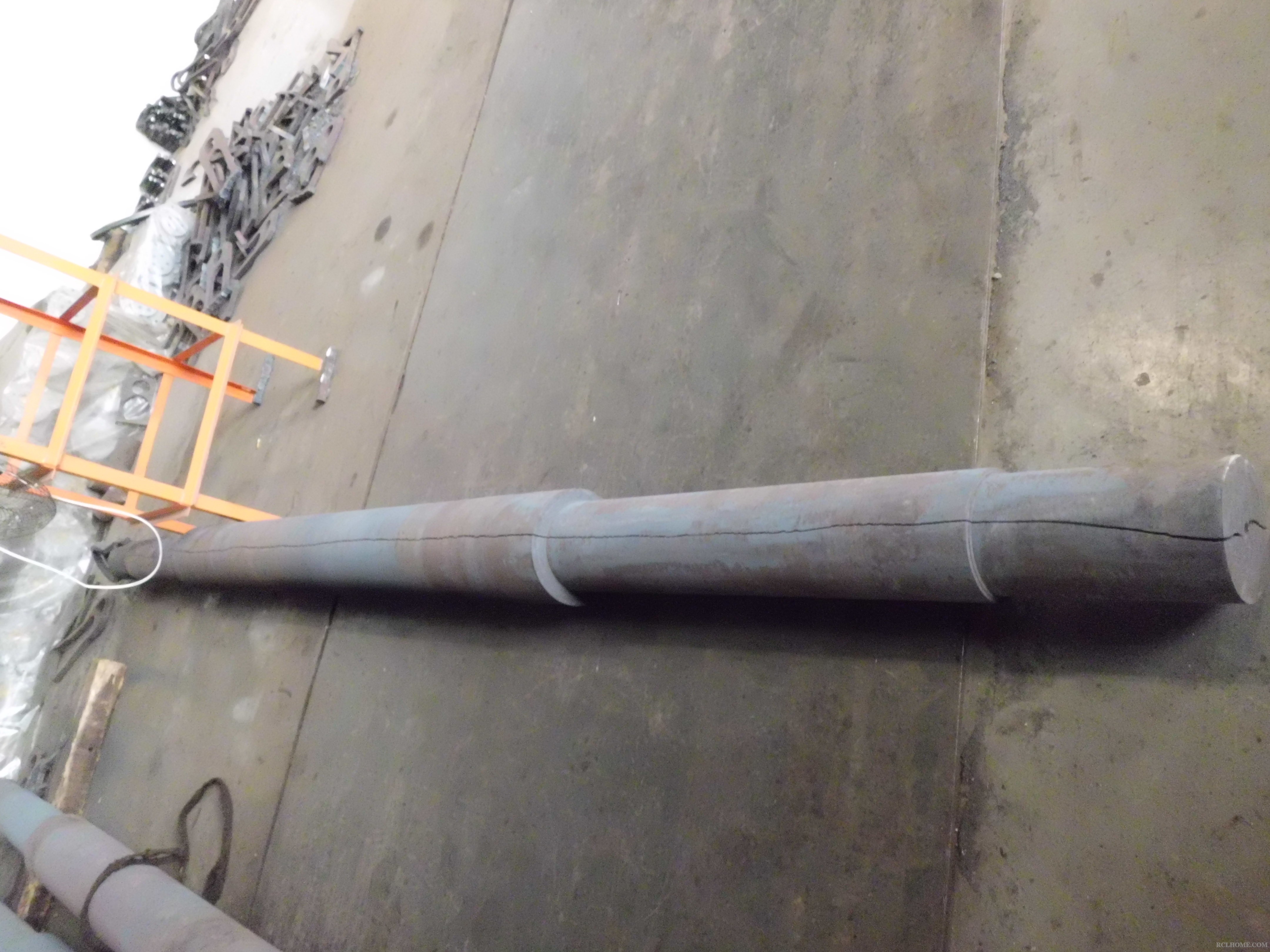

另外,还有一根在挑螺纹的时候发现70-80mm长的裂纹,深度3-4mm,单不知道是不是同一炉的工件,
总共6件,每炉三件,确切的说,有两件有裂纹的
1件是我这个帖子中的,另一件是我刚才说的,别的一点问题没有

QQ截图20131112140412.jpg 我没明白你说的大径端面的定位孔问题!如上图所示:小径的端面有一个中心孔,攻车床顶尖用的,别的没有什么了

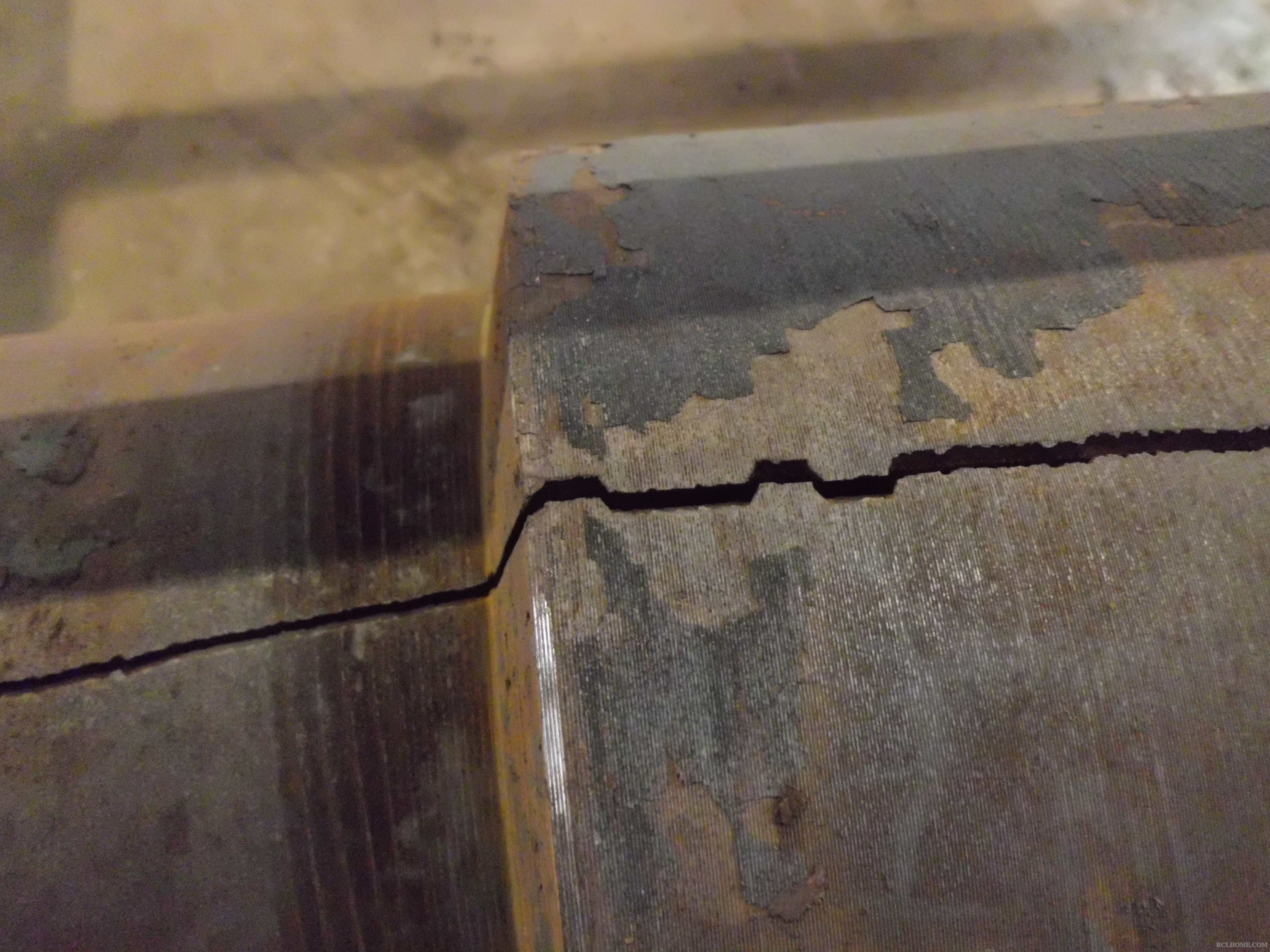

还有,大径与小径接触处,我感觉没有R角,是直角,和裂纹的产生也有相当大的关系

我没明白你说的大径端面的定位孔问题!如上图所示:小径的端面有一个中心孔,攻车床顶尖用的,别的没有什 ...
第一张图片是大还是小,我已经分清大和小了。
第一张显示的小径   呵呵
那就是我错怪你了啊

看你这个裂纹属于纵向裂纹,具体怎么样产生这样的裂纹就请各位大侠们进行分析了,能力有限!不好意思!我们一般是进行直接加热的,没有什么预热过程!还你这个在调制前都进行了什么正火或者退火之类的处理没有?

这个正火或退火都是锻造厂家负责的(供货状态),我一直向我们采购部要供货状态,就是拿不出来
问题就出在这,其他的锻件,采购部直接和我说,哪批哪批的锻件没有正火或退火,我们都是自己处理,但是这批料他们就没说,我们就没处理,但是这批件是和其他没有处理的料一起来的

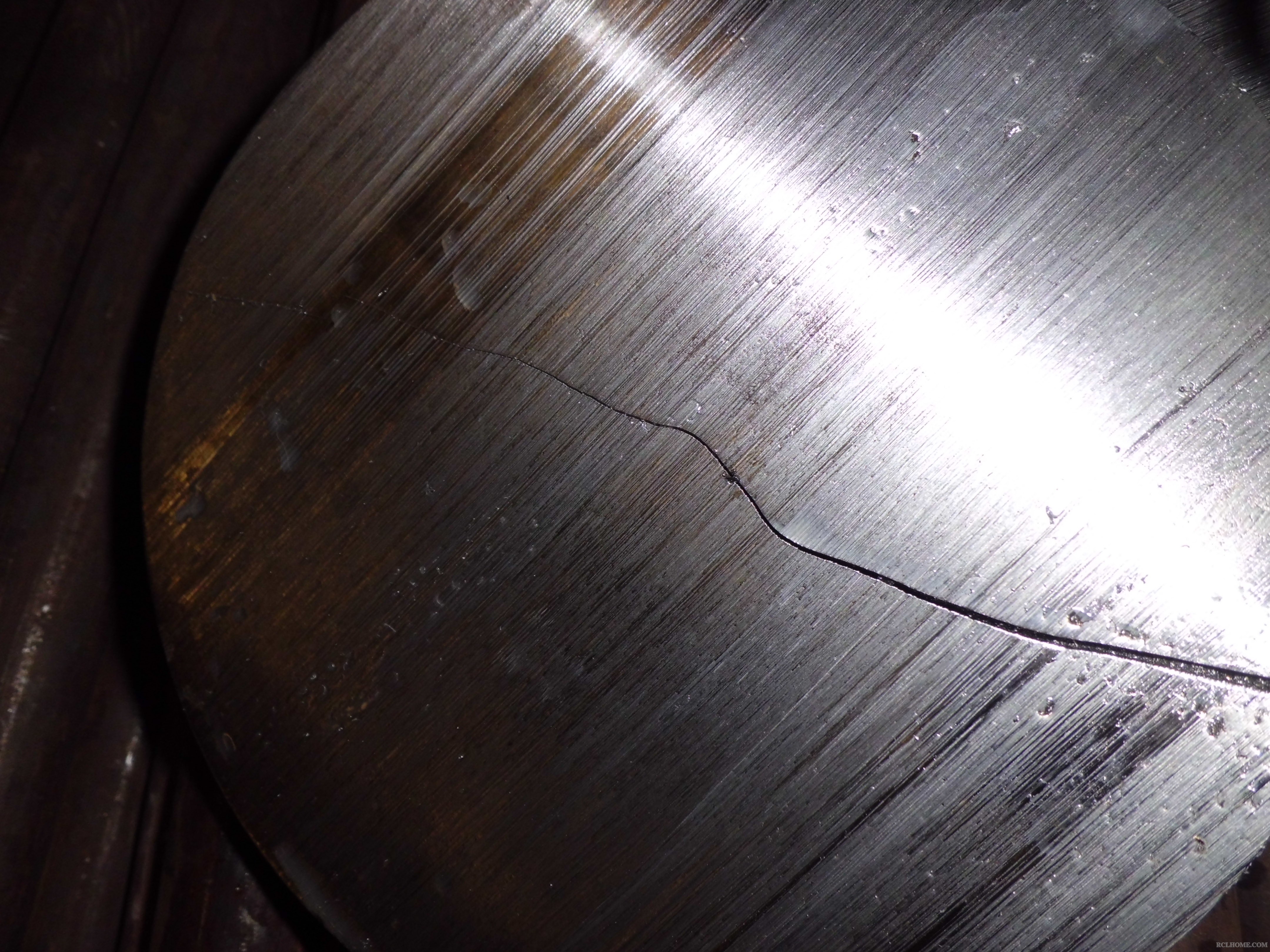

夹渣一般分布在钢锭头部,照片中那个环形的可以确定为夹渣,其他的应该是氧化物夹杂,裂纹源应该在材料表面,出现夹渣说明浇注条件不好或者锻钢时头部去得太少。我认为头部(工件其中一端)某一位置的大块夹杂物或夹渣是裂纹源。

您说的很对,我们这干了好几批这样的活,都是很成功,工艺没变,炉子记录正常,但是出现裂纹了,我就马上切片金相了,就看到这些,拿出来让大家帮我分析分析,到底是什么原因产生的裂纹,就这些图片能不能说原材料不合格
发表于 2013-11-18 15:14:23 | 显示全部楼层
不知道楼主是怎么制样的。
这样的开裂,对失效分析的人来说是个很不错的案例。可惜我手里没有这样的开裂。

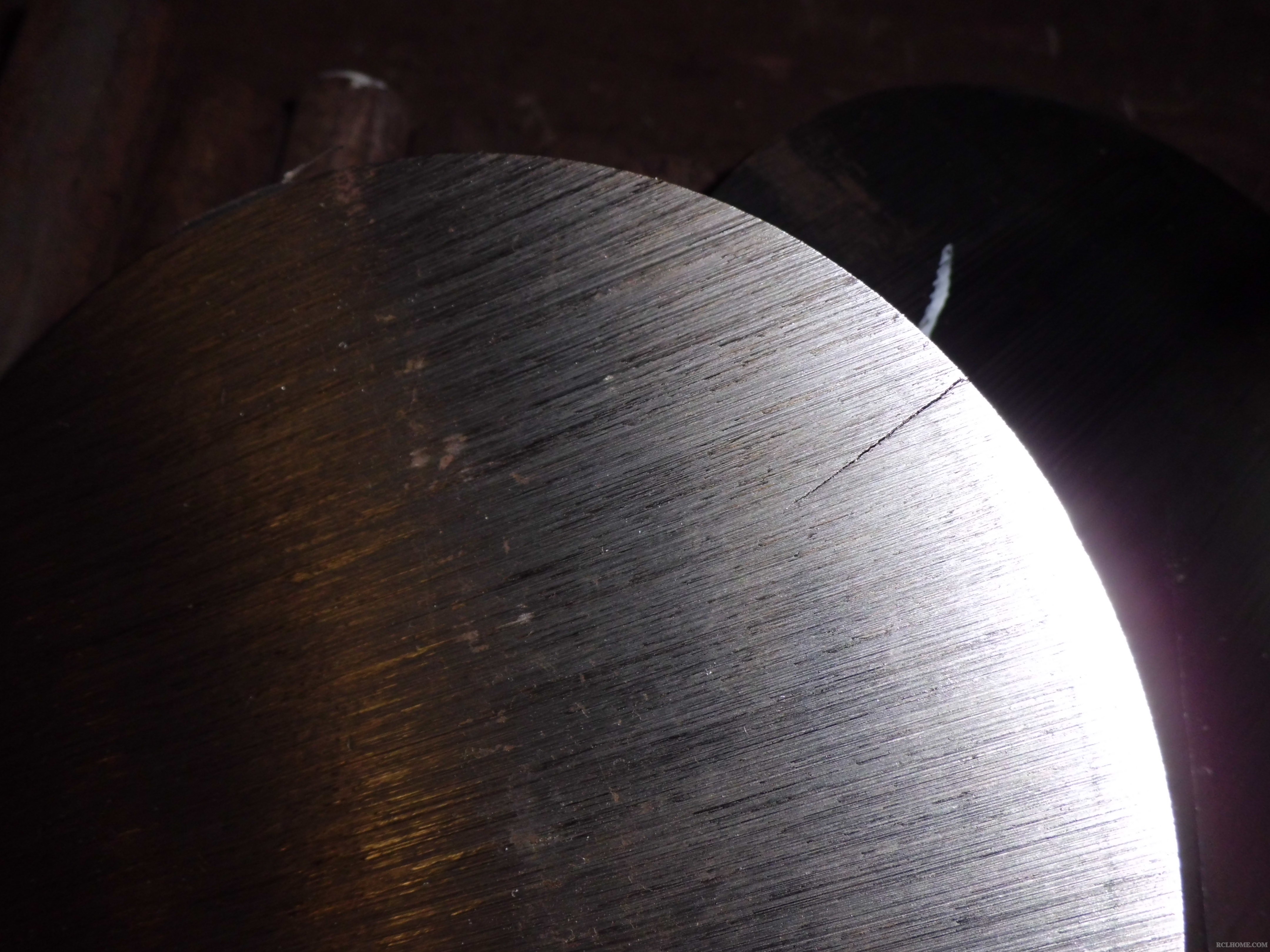

1、裂纹可以肯定是从小端起始的。因此,可以从小端面往里切5cm左右厚度的半片(到裂纹的地方自然就成半片了,没必要继续切下去)
2、于是裂纹源的地方以断口的形式展现出来,从裂纹扩展纹路可以很容易找到裂纹源确切位置,估计是在定位孔
3、确定裂纹源后,再切出包括裂纹源在内的一个小试样,小于2cm见方即可。其余做原材料检验
4、小试样做扫描电镜分析,确定裂纹源处是否有非金属夹杂物堆积,
5、检验定位孔上是否有机加缺陷。
这么大的轴,原材料或多或少都会有些冶金缺陷,不否认冶金缺陷会引起淬火开裂,但以楼主这几张图片就去判原材料的罪,残阳觉得几乎是不可能的。
