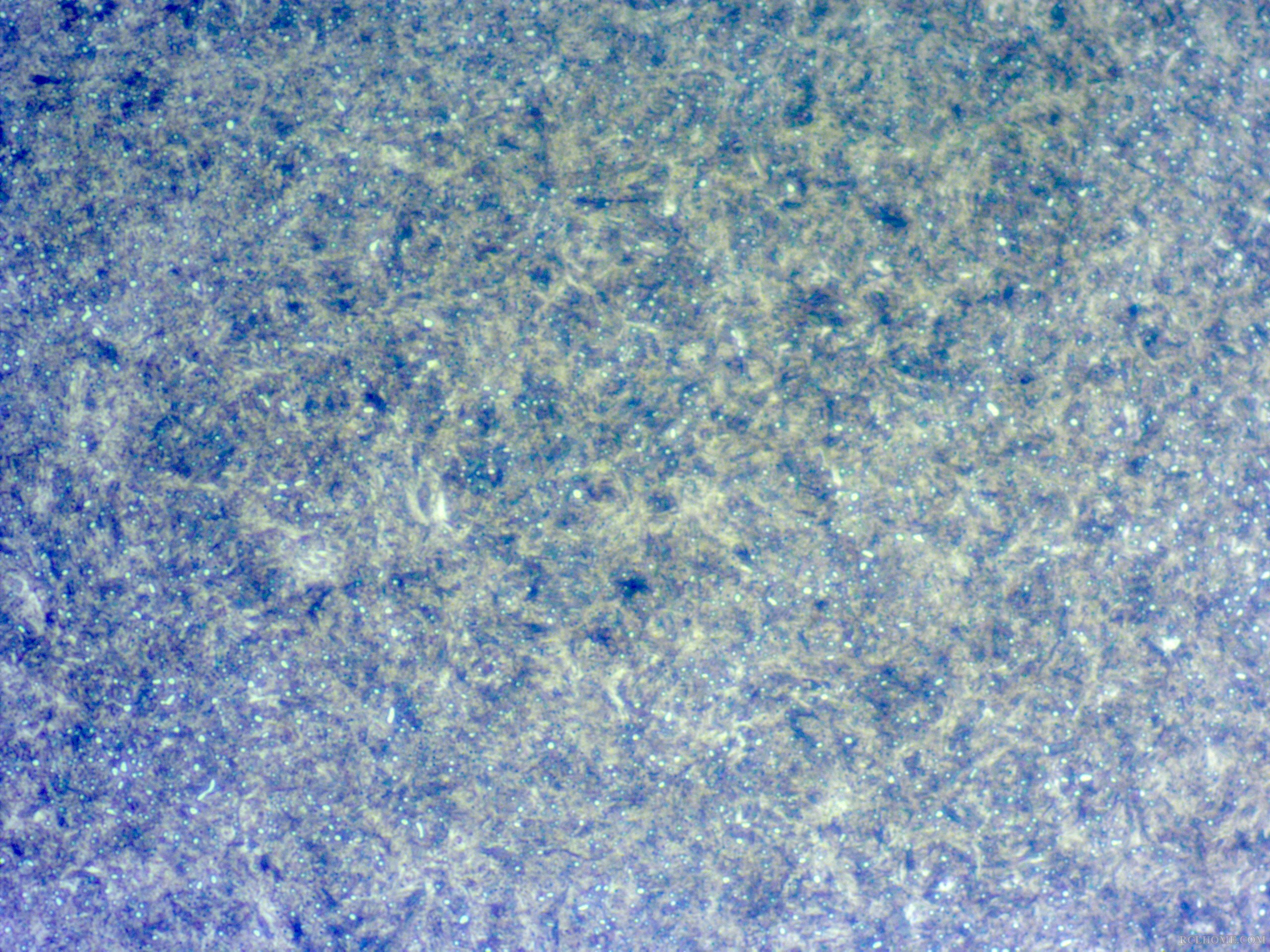

GCr15做的少,按照1255,这个图,马氏体评多少级? 残奥量呢?
这个图判屈氏体级别是多少?

发表于 2013-11-12 21:10:47 | 显示全部楼层
托氏体按照你们的标准也是一级撒,上次询问你的关于1.0mm处硬度不小于58HRC,请问你们的产品的牌号和总的层深呢,能否指点一下呢。
 楼主| 发表于 2013-11-12 21:14:37 | 显示全部楼层
村长 发表于 2013-11-12 21:10
托氏体按照你们的标准也是一级撒,上次询问你的关于1.0mm处硬度不小于58HRC,请问你们的产品的牌号和总的层 ...
GCr15透淬,没有层深的,我也判的屈氏体1级,马氏体3级,这不是1255不熟悉吗,让大家评下,别出岔子。
这个残奥实在是没法看,我们检验瞎填了个2%,估计不靠谱!

发表于 2013-11-12 21:54:24 | 显示全部楼层
个人感觉:马氏体3~4级,更倾向于3级,屈氏体<1级。残奥量看不出来,实在眼拙,嘿嘿~~~

发表于 2013-11-12 21:56:39 | 显示全部楼层
第一张马氏体3~4级,残奥目测5%左右

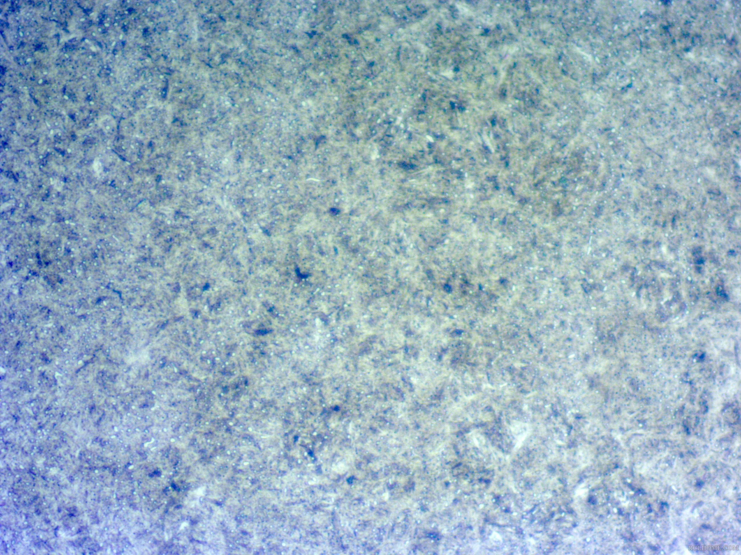

第二张感觉有些局部过热,碳化物溶解了,屈氏体2级

发表于 2013-11-14 21:30:38 | 显示全部楼层
这 ...
如果是常规热处理的话残奥2%肯定不靠谱。
aaron01 + 10 我也是这么觉得的,200C回火,肯定不止这个.

发表于 2013-11-14 21:34:50 | 显示全部楼层
这 ...
200回火的话5%~6%左右。
 楼主| 发表于 2013-11-14 21:58:26 | 显示全部楼层
自由自在的跑 发表于 2013-11-14 21:34
200回火的话5%~6%左右。
是啊,受表面硬度限制,回火温度再高的话,硬度就保不住了。本来客户是要求残奥小于3%的,不冰冷的话,又要照顾硬度只能这样了,好在客户也接受了。
发表于 2013-11-15 13:30:49 | 显示全部楼层
aaron01 发表于 2013-11-14 21:58
是啊,受表面硬度限制,回火温度再高的话,硬度就保不住了。本来客户是要求残奥小于3%的,不冰冷的话,又 ...
做屈氏体评级,腐蚀要再浅一些。
重新上个图,方便吗?
 楼主| 发表于 2013-11-15 13:35:58 | 显示全部楼层
搬运工 发表于 2013-11-15 13:30
做屈氏体评级,腐蚀要再浅一些。
重新上个图,方便吗?
SKF的标准,看屈氏体的腐蚀方法是用7%的硝酸、0.5%盐酸、0.5%的硫酸,其余是酒精的溶液来腐蚀,对这个腐蚀方法,高工怎么看?
发表于 2013-11-15 14:32:11 | 显示全部楼层
残留奥氏体的量不少。
马氏体级别4级。
